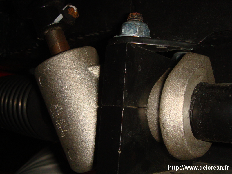

Messagepar david » Mer 18 Aoû 2010 à 17:21
If you can measure the diameter of the rack tube, and thickness of the black bracket, we will see if we have a cotton reel bush that could be fitted by machining out the black bracket
nous parlons ici de remplacer les cavaliers de fixations de cremaillere de direction ...........
c est apres "we will see........." que je ne le suis plus !
qu est qu il dit ? :wink:
Messagepar Cortex » Mer 18 Aoû 2010 à 17:26
et on verra si on a un silenblock qui peut être adapté en usinant la bride noire
Cortex
Messages: 2104

je me demande si remplacer mes cavaliers (ils tiennent la crémaillère au châssis) en acier par du polyuréthane , ne m enlèverait pas un peu de "vibrations" dans la colonne de direction ..........
