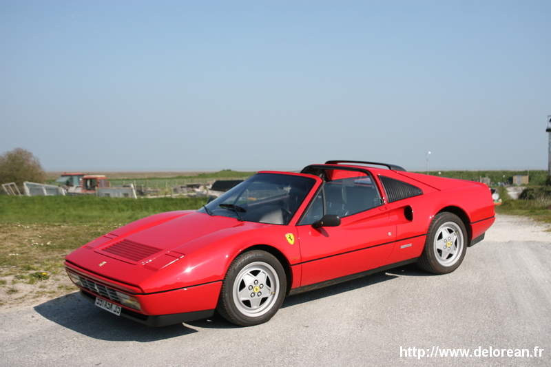

Messagepar iudexmaximus » Jeu 16 Avr 2009 à 18:24
david a écrit:BONUS POUR LES YEUX !
J'ai retrouvé la version originale de cette photo avant que David ait fait du photoshop! :lol:
Jolie voiture! :wink: et le ferraris ont toujours du charme! Et c'est de l'argent payé avec satisfaction!
