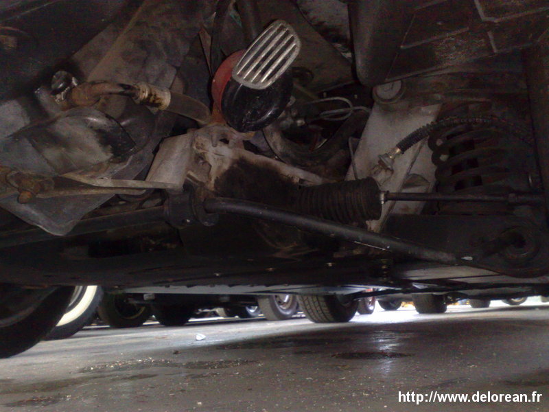

Messagepar fran » Mar 30 Juin 2009 à 16:42
En effet ce n'est pas la rouge. (pour 18500, fallait pas déconner quand même).
Celle-là ne vaut pas beaucoup mieux. Quel chantier! C'est moi ou c'est des traces d'incendie qu'on peut voir sous la caisse?
Difficile de dire si le châssis est ok. Il y a visiblement pas mal de rouille, mais c'est plutôt l'inox qui m'inquiète, y'a des pocs et on ne peut pas dire que ce soit impeccablement ajusté.

Messagepar Stainless » Mar 30 Juin 2009 à 18:09
fran a écrit:C'est moi ou c'est des traces d'incendie qu'on peut voir sous la caisse?
c'est normal !
c'est un genre de blackson qui etait appliqué en Irlande quand les autos ont commencé a s'accumuler en zone d'embarquement ...et à rouiller

Messagepar Stainless » Mar 30 Juin 2009 à 20:59
au bord de la mer TOUT s'oxyde super vite. j'en sais qqchose . les alliages, les visseries, la quincaillerie, tout se bouffe
Messagepar arcadion » Mer 01 Juil 2009 à 08:04
a mon avis les gars, vu la tête des soubassements, un conseil : PASSEZ VOTRE CHEMIN !!!

Messagepar Chris_DeLorean » Mer 01 Juil 2009 à 09:42
Pour la corrosion, vous déduisez ça à partir des photos ou vous êtes allé la voir ?
