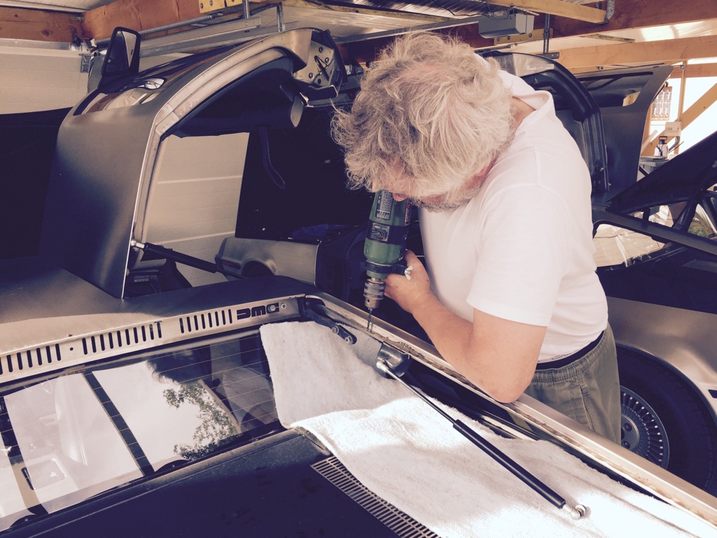

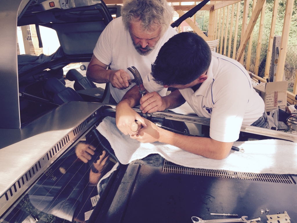

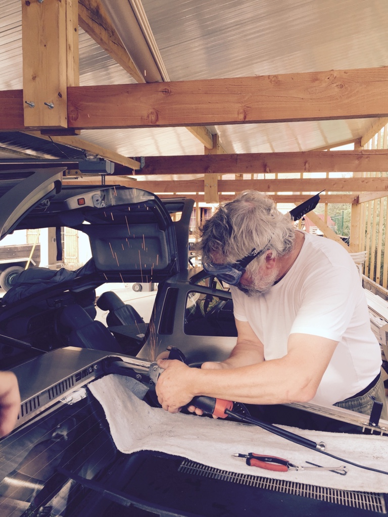

On marque , on perce et on meule l'angle supérieur pour mise en place des 4 supports de galerie.

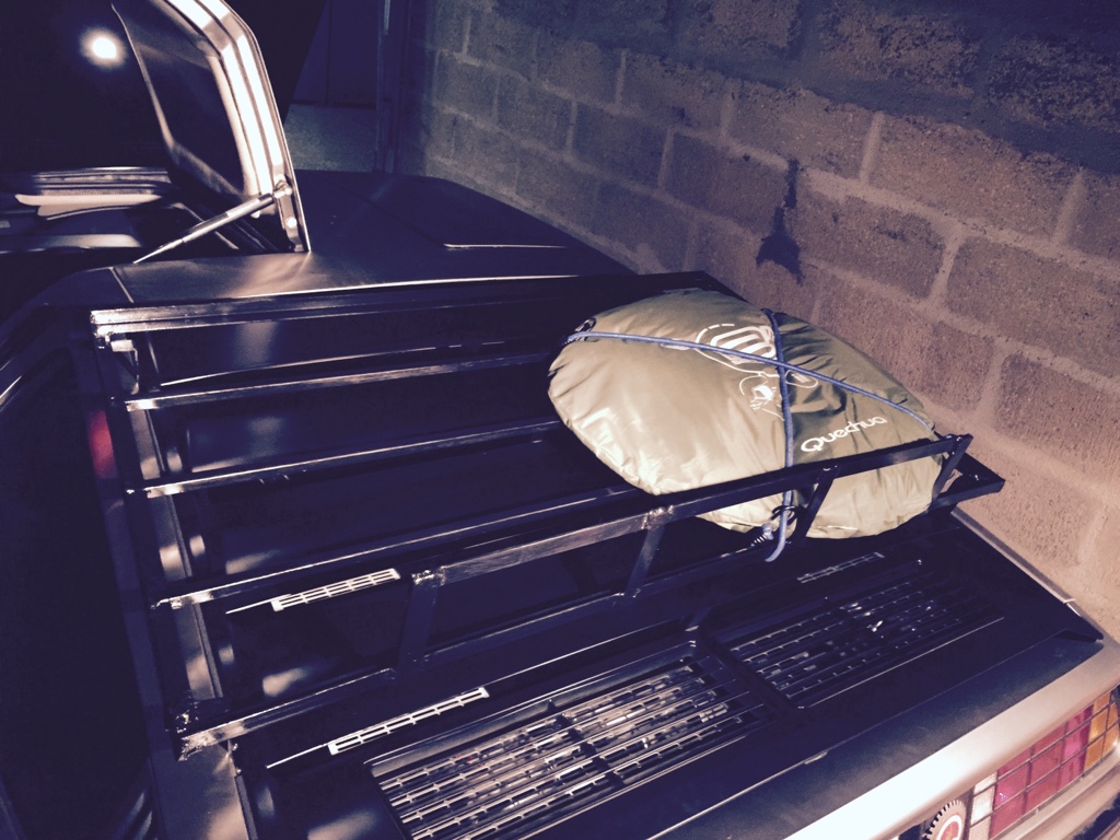

Vous mettez des vis papillon pour pouvoir enlever rapidement la structure ?
Re: Delorean Italie tour 2015
Messagepar Joedjd » Mar 04 Aoû 2015 à 10:56
Yes! Avec des papillons percés sur les pattes pour pouvoir mettre des rislan afin d'éviter qu'ils se dévissent mais que sa puisse se virer rapido au cas ou ya un soucis
