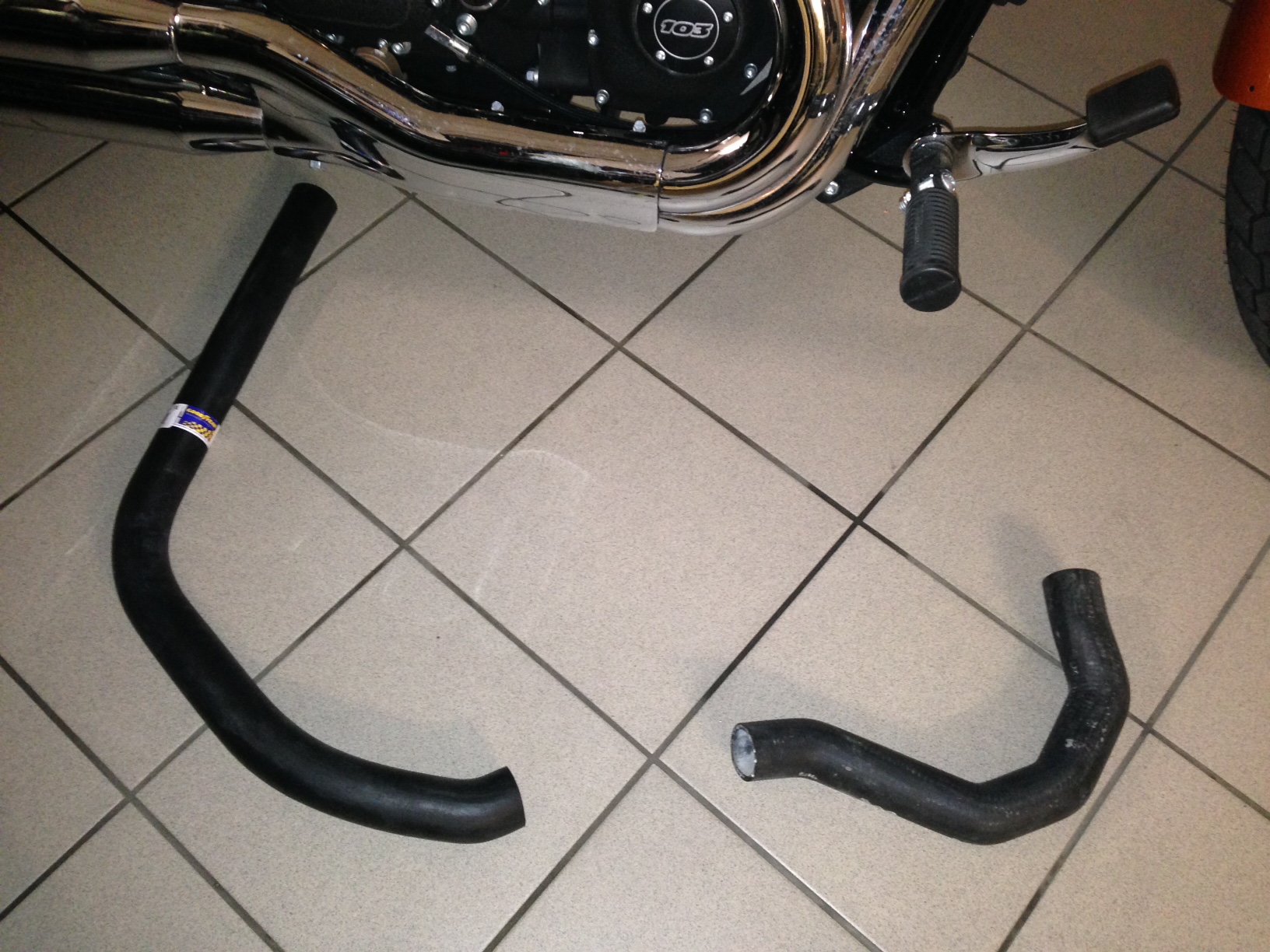

Messagepar doc.63 » Lun 22 Sep 2014 à 19:59
Tom, tu veux remonter en neuf les 2 durites d'eau droite et gauche arrivée/retour ?
j'ai :wink:
