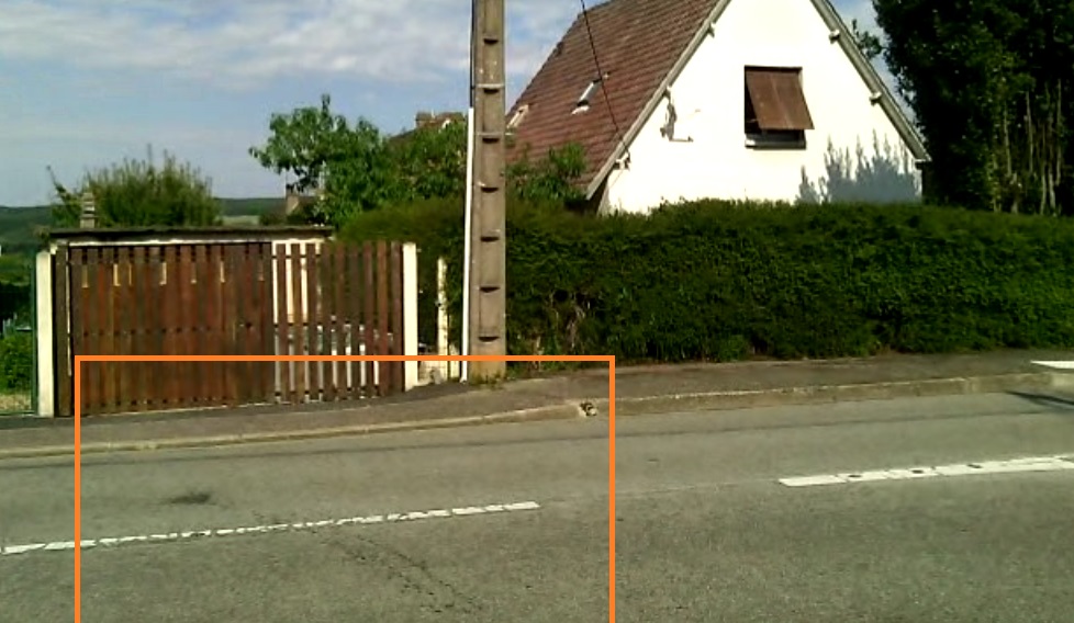

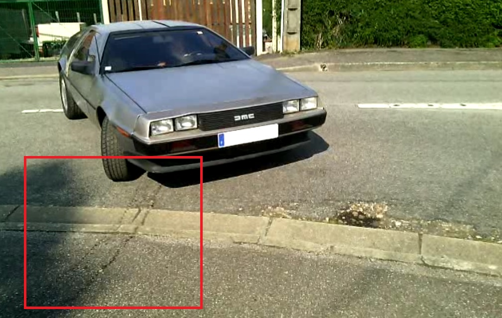

tiens juste comme ça, je regarde la vidéo que mon oncle a fait quand j'ai sortie la voiture. On distingue la ''fuite'' d'huile et on peut même voir que ça fuit de deux endroits :?

et encore... la tache corresponds à la ''petite fuite'' la grosse flaque c'est avant et la on la voit pas...

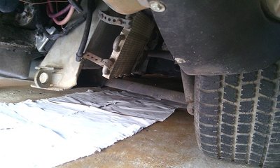

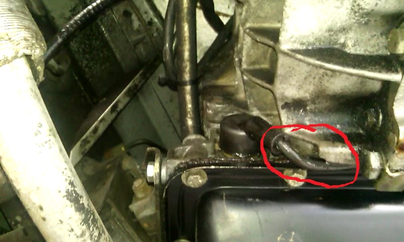

j'ai peut être localisé d'ou cela coule, il y a deux endroits ou il y avais ''une goutte'' pile au dessus de la tache au sol. (voir les photo :roll: ) De plus, j'ai l'impression qu'il manque un collier de serrage la... non ? :shock:
PS : une photo aussi de mon ''radiateur'' de BVA... encore une connerie ça :evil:

attention je te dis et je répéte que là ou ça fini par goutter est un chemin qu'a pris cette huile très fluide, la fuite est peut-être beaucoup plus haute et pas du tout à la verticale de ce que tu vois au sol...
soit méthodique comme on t'a expliqué

Sympa ta modif, tu me vire ça et on fait grillé les merguezs sur dessus :D

mais sinon, sur la photo 1, à quoi correspond le manchon noir en caoutchouc avec la durite qui sort ? et y t'il un collier à cette endroit en vrai ?
Il est plus que probable que la fuite ne vienne pas de la mais de plus haut et qu'elle soit drainée par capillarité... mais bon, si il manque un collier de serrage c'est possible que cela pisse de la aussi :roll:

sur la 1er image, c'est un cable électrique. sur la seconde image je ne vois pas bien mais il semble bien qu'il manque un collier.
par contre le radia... c'est un trés mauvais montage pour 2 raisons évidentes : 1- la proximité avec la route et les roues ; au premier gravilllon qui perce cet alu trés fin, tu perds toute ton juile en 2mn et la boite est morte avant que tu t'en rendes compte. 2 - s'il est mis en série avec l'échangeur d'origine, il risque de faire forcer la pompe hydraulique

Je suis d'accord avec toi Raph, en plus monté dans ce sens, il doit pas dissiper grand chose le bordel
