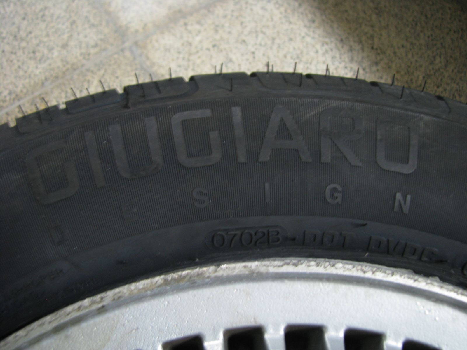

Je viens de monter ceci à l'avant: Vredestein Sportrac 5
Ca ne s'invente pas :mrgreen:

Messagepar Stainless » Lun 27 Fév 2017 à 21:06

Messagepar v480_be » Ven 03 Mar 2017 à 18:11
Stainless a écrit:j'espere que 0702 n'est pas le code de fabrication ( 2002...)
Non, non, le DOT est juste à droite du bord de la photo: 0716 :wink:

Messagepar MarvinBerry27 » Ven 03 Mar 2017 à 19:10
7éme semaine de 1916 ? :lol: :lol: :lol:
