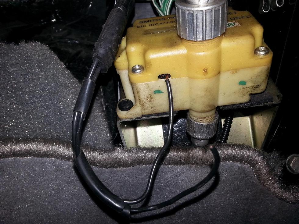

bien sur , le voyant lambda ne s'est pas allumé ! le compteur lambda est bien à 100 % . comment fait on pour le remettre à zéro ?
il y a deux fils ,Un qui va dans le compteur et l'autre ...nulle part est ce normal?

jme a écrit:il y a deux fils ,Un qui va dans le compteur et l'autre ...nulle part est ce normal?
la réponse est dans la question :lol:
pour le remettre a zero, le plus pratique est de defaire le boitier de son support et tourner la molette ( a l'aide d'une pince a circlips ou d'une petite pince a bec). tant que tu es là, sors le carrément, ouvre le et rebranche ce fil arraché

Messagepar jme » Lun 09 Mar 2015 à 18:26
ok merci Michel ,merci Raph je vais attaquer ça !

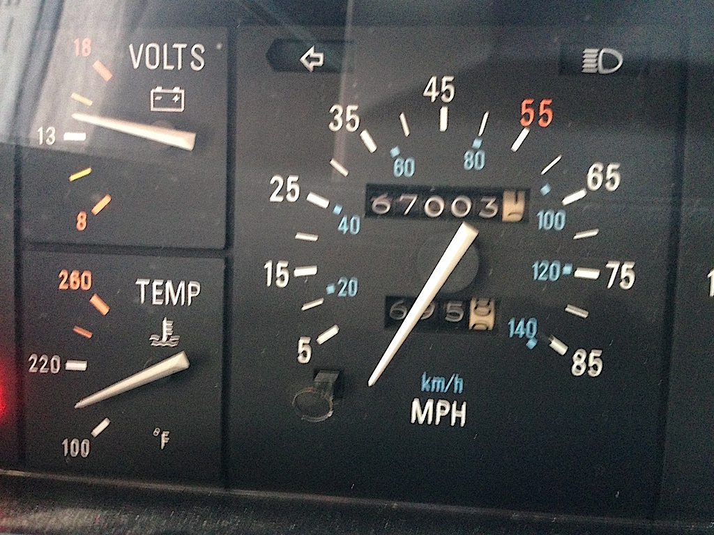

sur la mienne j'ai ça
est-ce que c'est cohérent :?:
Messages: 1720
Re: compteur lambda
Messagepar Stainless » Lun 09 Mar 2015 à 18:42
ça veut dire que le compteur a été remis a zero il y a 2100 miles
