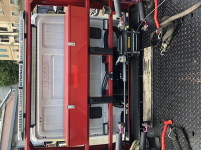

Voilà quelques nouvelles de la bête; suite à la défaillance du boitier fire thrower qui faisait caler la voiture toutes les 30secondes malgré un câblage correct; je suis repasser avec le boitier et le ballast d’origine et tout est rentré dans l’ordre... Le garage va donc pouvoir terminer le réglage de l’injection et contrôler l’avance à l’allumage et je la récupére normalement le 8 août.
En attendant voila quelques photos de ma dépanneuse attitrée au cas ou vous me croiseriez:
