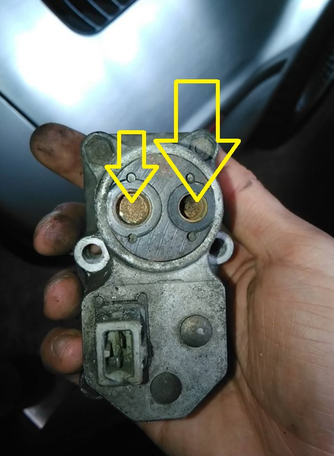

rectification. les injecteurs ne se nettoient pas ; les ultrasons ne peuvent qu'enlever les depots ou vernis ; si de la limaille est allée jusque là, ils seront colmatés et bons à changer. il faut verifier la forme du spray.
la crepine du wur est accessible et permet de voir tout de suite si des residus solides ont pu passer au travers des filtres d'alimentation. si c'est le cas, il y en aura partout dans le doseur et les injecteurs.
avant d'en arriver ,là... vidange et nettoyage du reservoir

Promis dernière question avant de mettre les mains dans la bête....je ne suis pas certain de localiser la crépine du WUR sur le plan éclaté...

ici :

Je vois très bien maintenant. Je pensais en fait que la crépine était une pièce à part entière dissociée du corps du WUR, et je la cherchais sur la vue éclatée, mais ce n'est pas le cas.
Un grand merci :D

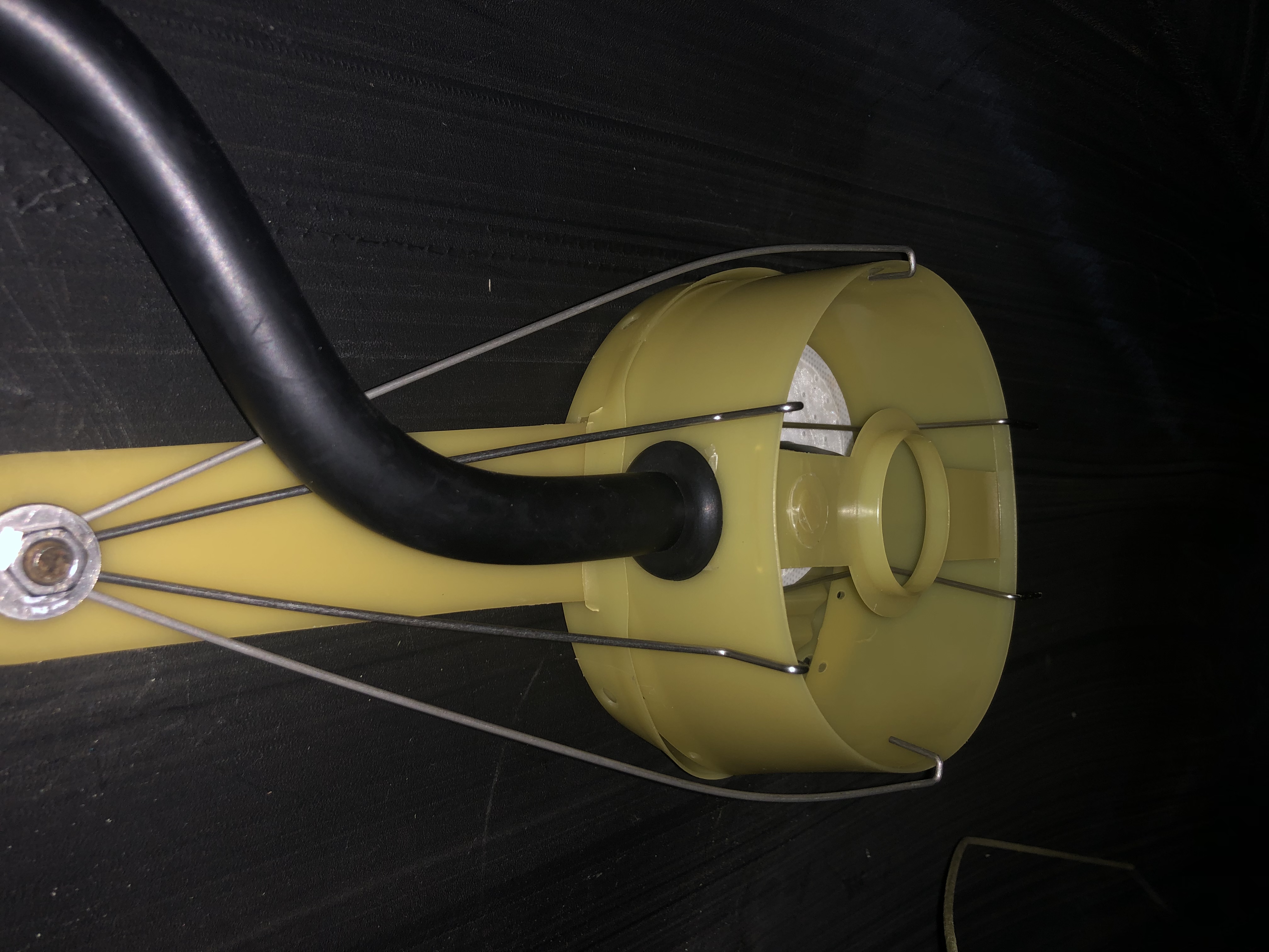

Salut la compagnie de l’inox. Remplacement de la pompe effectué et j’en ai profité pour remplacer tout le dispositif de plongée au regard de l’état de l’existant ( avec une vidange et un nettoyage complet du tank ). C’est un travail un peu chirurgical en aveugle mais ça se fait. La voiture démarre et me semble tourner convenablement. Je continue la fiabilisation de la voiture qui n’a pas roulé beaucoup ces dernières temps et j’ai une question qui a été mainte fois abordée mais que je voudrais éclaircir. Ma voiture a du mal à démarrer à chaud mais démarre toutefois très bien lorsque je remplace le connecteur bleu de l’injecteur de démarrage à froid par le connecteur marron. Quelqu’un peut il me re expliquer de manière simple que cache cette affaire ? Merci de votre aide, en attendant je vais chercher le sujet dans la base.
