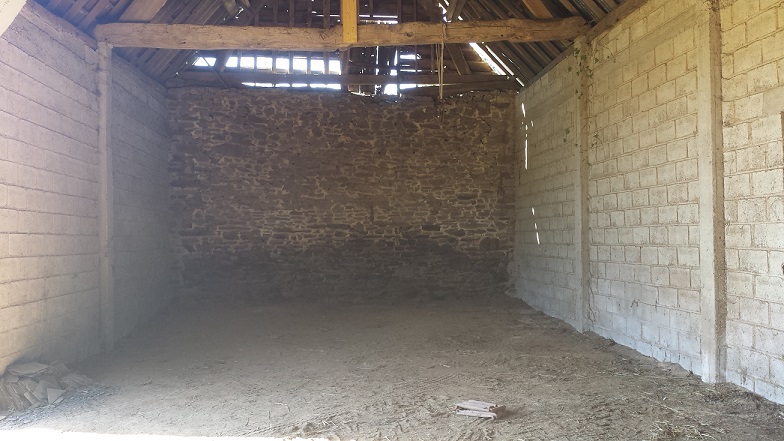

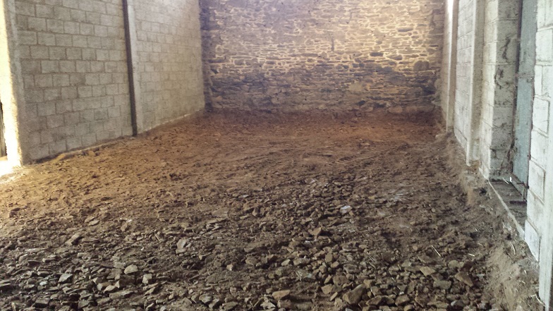

Donc je suis parti de çà:
puis en passant par çà

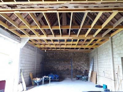

et par çà

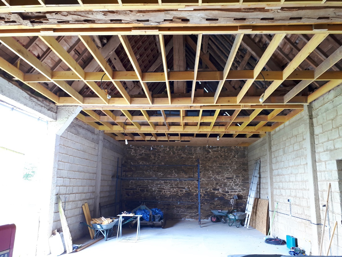

je suis arrivé à çà

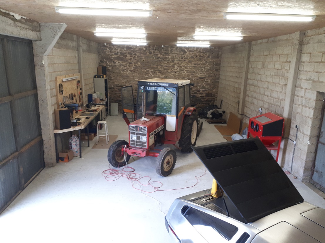

après deux bons mois de boulot : 90m² dédiés à la mécanique et à la Delo!!! :P
A présent, je liste le boulot à faire...
