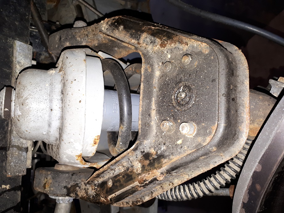

j'ouvre ici mon blog restau pour VIN7088. En effet, après une petite sortie hier pour lui dégourdir les roues, je suis passé à 2 doigts de la catastrophe!!! Je me plains depuis l’acquisition d'un manque de tenue de cap sur route dégradée et d'un comportement curieux en virage (comme si l'avant voulait aller tout droit avant de reprendre de l'adhérence). Et bien hier, alors que je prenais un virage à 80km/h limité à 90km/h (je le prends à 110 avec ma Golf!), l'arrière a voulu passer devant (je précise que la route était sèche) et il m'a fallu 2 contre braquages pour rester sur la route!!!
Bref, décision est prise de réviser totalement les trains ainsi que les freins.
Et au programme des trains, outre toutes les vérifs qui s'imposent:
- chgt des 4 pneus (je vais vérifier leur date malgré leur état nickel)
- chgt des 4 amortos (ceux de l'avant sont gris, ça sent le Girling)
- chgt de tous les silent blocks
- pose de renforts de chez Ed
Je sais que le budget va être salé mais safety first! Je préfère être fauché et vivant plutôt que riche et mort...
Une âme charitable pourrait-elle me lister les pièces à changer et leurs provenance.
Au passage une question, les renforts ci-dessous sont-ils d'origine?
Merci pour votre aide future
a+

Y'aurait-il une âme charitable pour me lister la provenance des pièces à changer?
Autre question, les amortos sont forcément à réglage?
Merci!
