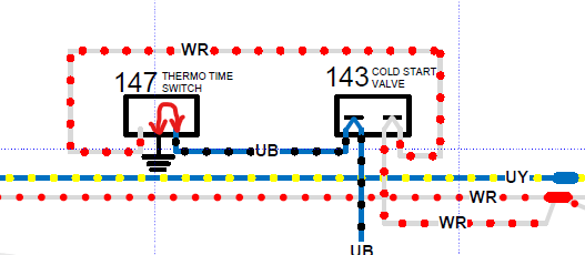

Messagepar Kaaes » Mar 29 Oct 2024 à 00:51
Le trombone c'est une astuce comme une autre pour "dépanner" et tester rapidement si t'as pas de fil. Mais sinon en gros tu prends un fil conducteur, tu branches un bout au fil bleu/noir de la prise qui va au TTS et l'autre bout à une masse (n'importe quelle pièce métallique, donc le plus proche c'est la carcasse du moteur simplement).
Messages: 874
Re: Démarrages à froid difficiles
Messagepar Antho29 » Mar 29 Oct 2024 à 08:30
Kaaes a écrit:Le trombone c'est une astuce comme une autre pour "dépanner" et tester rapidement si t'as pas de fil. Mais sinon en gros tu prends un fil conducteur, tu branches un bout au fil bleu/noir de la prise qui va au TTS et l'autre bout à une masse (n'importe quelle pièce métallique, donc le plus proche c'est la carcasse du moteur simplement).
Merci pour le schéma.
