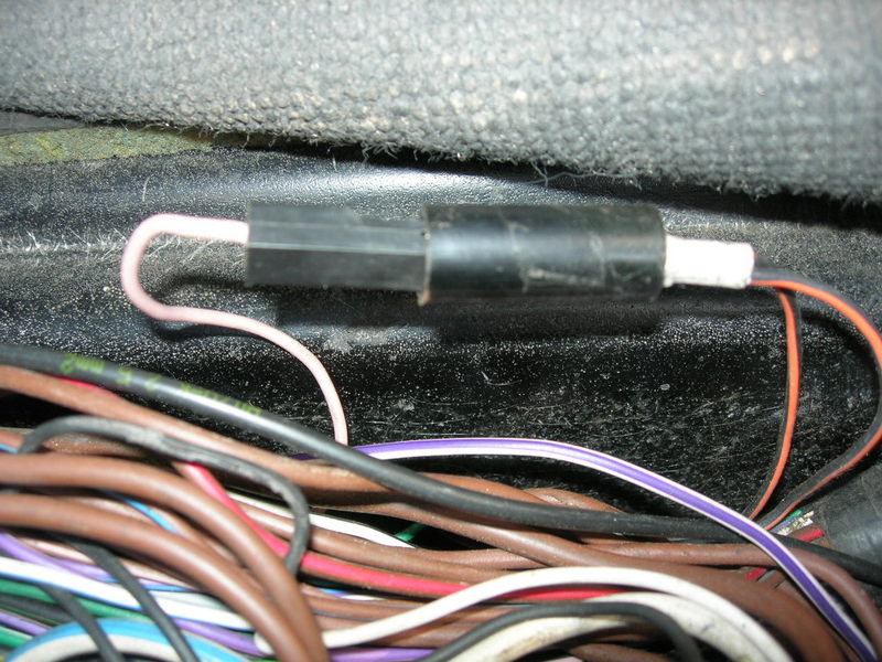

tu repères la diode dans le compartiment relais, puis tu intercales ton switch sur le fil rose. tu fais une derivation pour placer le switch ou tu veux.
en coupant ce fil, tu conserves le déclenchement par la température.
ce fil rose repique le signal envoyé au compresseur afin d'actionner le relais des ventilos ( 112).

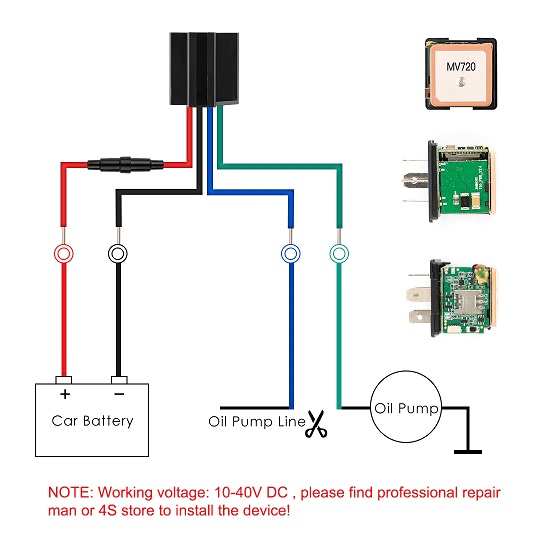

par exemple en hackant ce genre de trackeur gps : :arrow: https://www.aliexpress.com/i/2251832775 ... 4itemAdapt
il a une fonction qui déclenche un circuit au delà de 20 kmh

Stainless a écrit:par exemple en hackant ce genre de trackeur gps : :arrow: https://www.aliexpress.com/i/2251832775 ... 4itemAdapt

un expert ? pourquoi ? ils te donnent le schema ;
un +, un -, et un circuit qui coupe a vitesse donnée. a voir a l'usage si 20kmh est suffisant. ceci dit ce modele est juste un exemple trouvé rapidement. le fait est qu'il y a toutes sortes de gadget gps qu'on peut détourner. patience et ingeniosité :wink:
