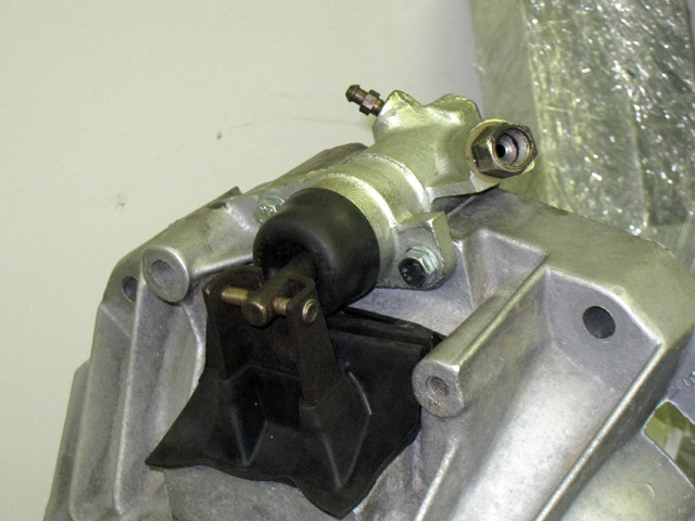

Merci,Pédale relachée :lol:
Il y a besoin de démonter quelque chose :idea: Je n'ai pas envie de faire quelque chose qui cloche.
Donc il faut que je la coince la ou çà rentre dessous ce vilain caoutchouc ?
Elle ne risque pas de tomber dedans la durit ? :lol:
