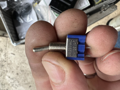

Messagepar maxdubbe » Ven 05 Mai 2023 à 18:18
Raph je vais installer le coupe circuit pour le non déclenchement de mes ventilateurs en roulant avec la clim.
Tu penses qu'il y a beaucoup de tension sur le circuit?
J'ai ça comme inter mais j'ai peur qu'il soit sous dimensionnée par rapport au tirage du circuit.
