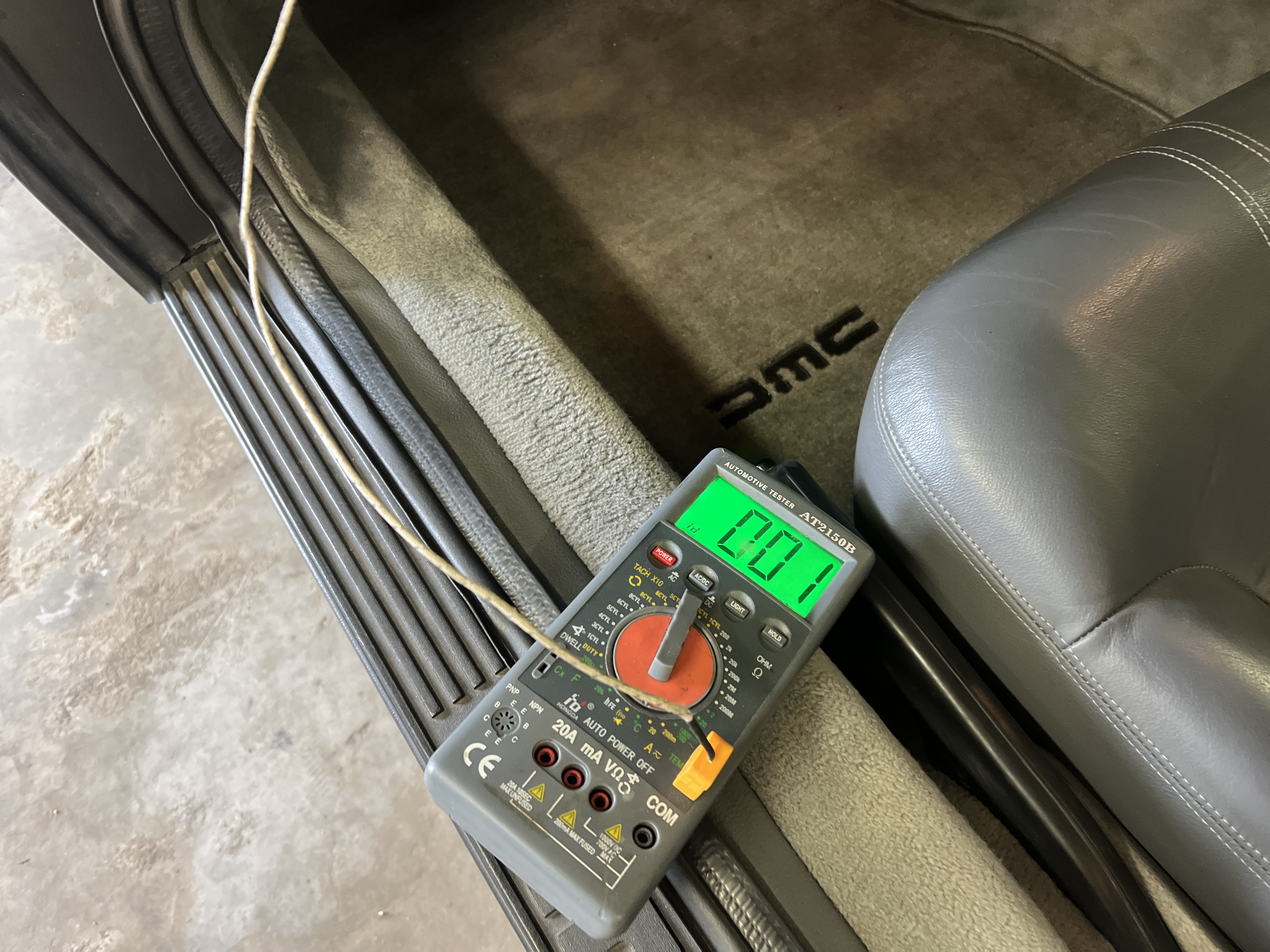

Messagepar maxdubbe » Ven 05 Mai 2023 à 19:24
ok merci, je vais préparer ça pour la sortie. :ios_48:
Aujourd'hui j'ai rempli mon circuit avec du nouveau gaz car j'avais une petite fuite sur un raccord.
Niveau température je sais pas si ça sera assez frais :ios_43: :ios_43:
