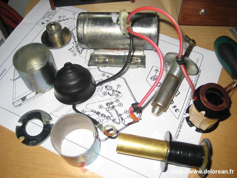

Bon la fermeture centralisée est nickel :D
Une bobine était cramée.
Une fois le solénoïde de commande ouvert il suffit de refaire une bobine : J'ai compté 260 tours de fil émaillé.
Le point délicat est de reconstituer le support en plastique noir dans lequel le fil est bobiné.
Chez moi ce plastique était vraiment en petit morceaux.
Le plus simple serait sans doute de remplacer çà par du carton épais plutôt que de garder le plastique.
Ensuite 260 tours de fil, c'est fait en un quart d'heure et encore en buvant un whisky-coca. J'avais des amis chez moi qui ont bien voulu m'en préparer un 8)
Si ça vous tente ne prenez pas du fil de 1mm comme j'ai fait, c'est trop gros.

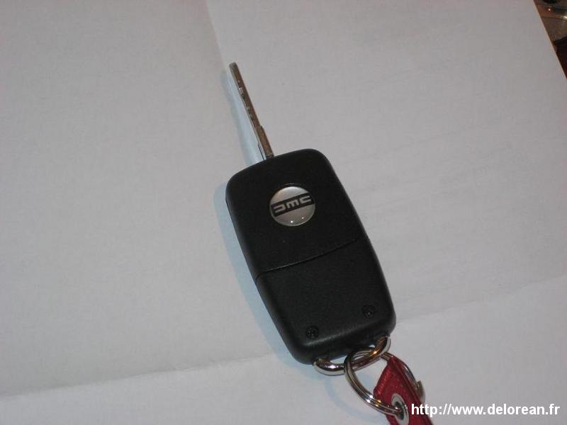

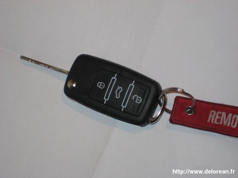

Maintenant il faut un plip... à clef escamotable... histoire de pas trimbaler deux trucs différents dans la poche.
Un module pas trop mal sur ebay, vendu avec deux émetteurs.
Puis un peu de découpe d'une clef copiée pour l'adapter:
Vala, même le logo qui va bien :D

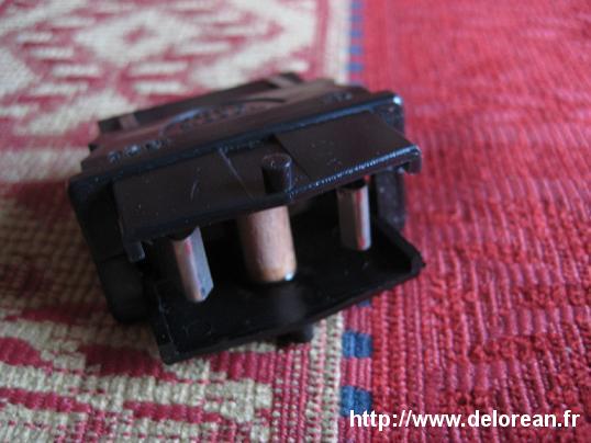

Et puis une astuce qui m'a permis de faire disparaitre le jeu des commandes de vitres électriques.
Les flancs de l'interrupteur ont tendance à se plier vers l'interrieur.
Ca donne un jeu latéral très douteux.
Une baguette ajoutée, ici en bois, empêche les flancs de se déformer.
