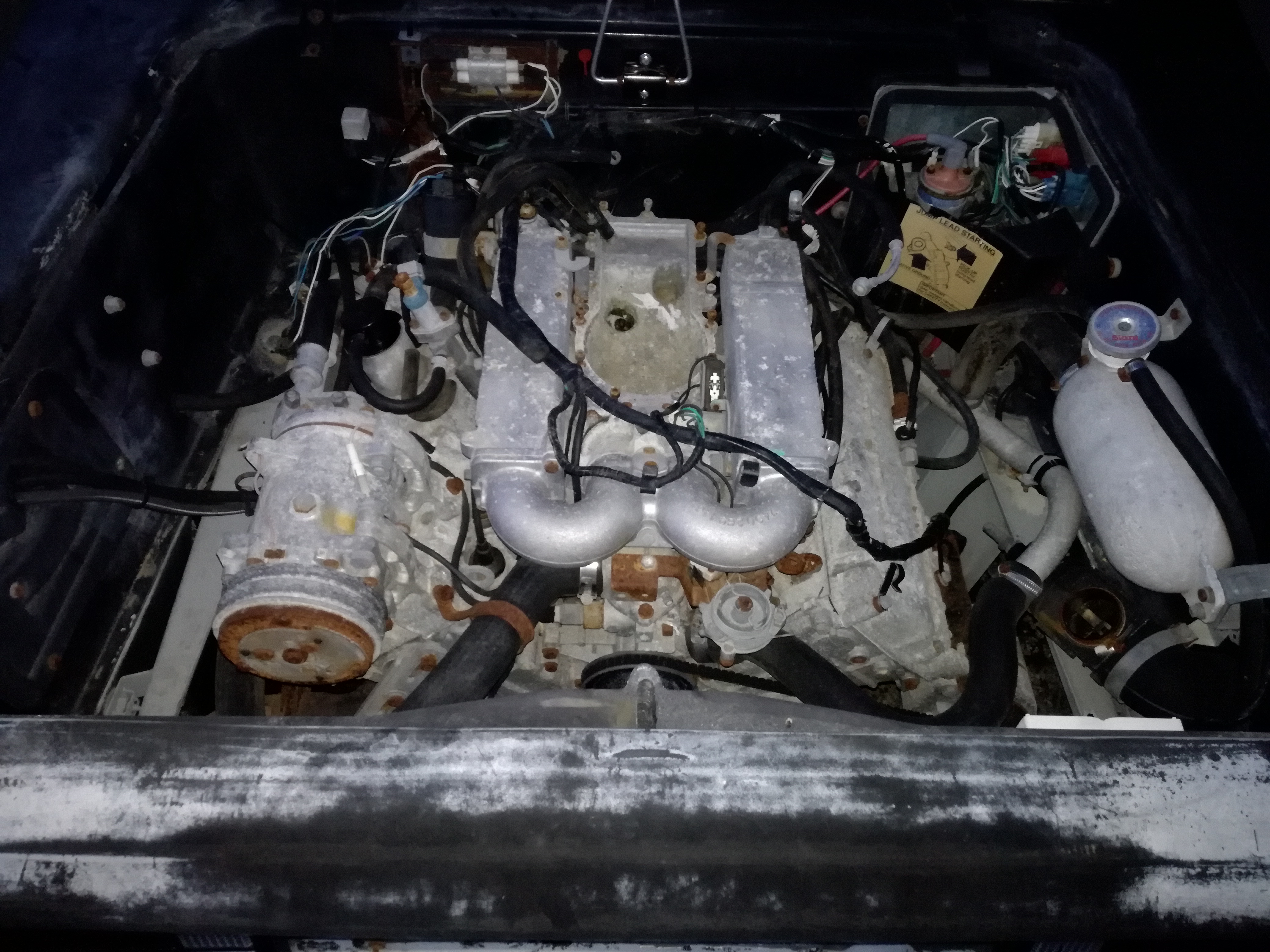

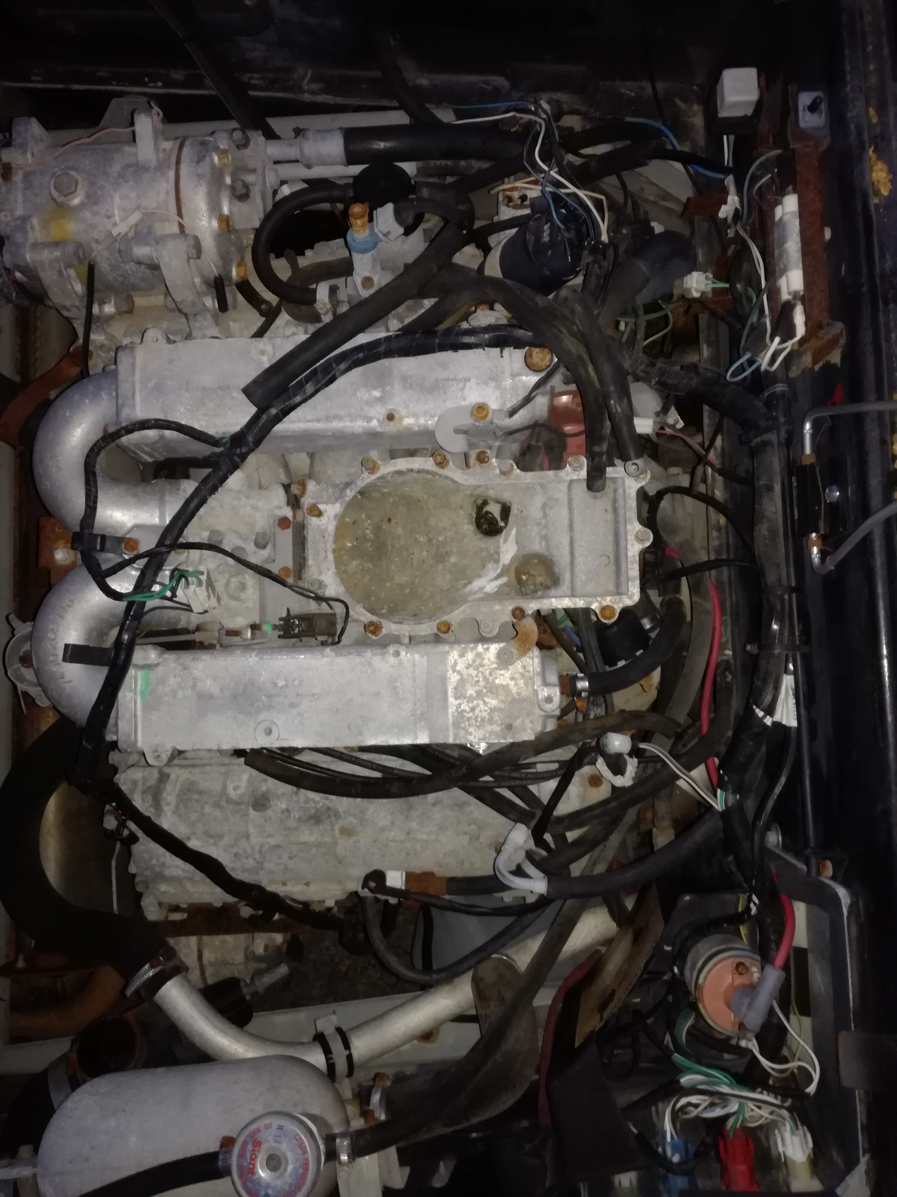

Existe-il un sujet sur comment préparer un moteur à redémarrer (juste la mise en mouvement, sans carburant ni allumage) après un long sommeil ? Je vais essayer de voir si il accepte de "tourner" pour tâcher de mesurer les compressions afin de me donner une idée de son état de santé :?
Le but serait de réussir à le démarrer provisoirement + remettre à minima le frein à main pour essayer de lancer les démarches administratives...
Alexis
Messages: 422
Localisation: Haute-Savoie
Re: I want to "live the dream !"
Messagepar Stainless » Jeu 01 Avr 2021 à 04:14
combien de temps sans tourner et dans quelles conditions ? 10 ans dans un musée ou 20 ans sous un arbre ? ça conditionne les précautions à prendre.
Messagepar Alexis » Jeu 01 Avr 2021 à 05:40
A vu de nez arrêté depuis 1990 (52.250 miles au compteur), peut-être stocké au propre pendant un moment (châssis apparemment très sein, j'ai pas encore mis mon nez en dessous, mon pont fog refuse de lever :evil: ) mais finalement laissé dehors et maltraité. Il manque le plateau sonde + doseur + boite à air (+ 1 injecteur) depuis un bout de temps, donc moteur resté "ouvert" pendant un moment...
Alexis
Messages: 422
Messagepar Stainless » Jeu 01 Avr 2021 à 13:40
ouch. vu la rouille, l'humidité s'est installée, autant dehors que dedans..
ma suggestion ; deposer le carter d'huile + les cache culbu afin de virer toutes les boues , l'humidité et jauger l'etat d'encrassement et de corrosion. avant de tenter de tourner l'embiellage, laisse agir de l'huile dans les cylindres. certains preconiseront du gasoil ou du liquide de frein, c'est toi qui vois. tu laisses bien agir pour decoller les segments avant de tourner le vilo a la main. une fois assuré que tout est mobile, bielles, soupapes, culbus, et propre, tu peux remonter proprement. si tout est sec, tu peux huiler, mais il faudra faire uen vidange peu apres le demarrage, de toute façon.
par contre, si tu trouves beaucoup de cambouis et/ou de rouille au niveau des culbus, il serait judicieux de deposer aussi le couvre chaine et nettoyer les crepines sous les tendeurs de chaines de distri. les chaines aussi ont pu rouiller...
ensuite t'es bon pour changer d'office tous les joints et durits ( admission, carters). t'es un ancien , tu connais la musique... ne demonte pas le tube en Y sous l'admission. les vis cassent dans le bloc. pas de soucis, le jointage est assuré par 40 ans de salpetre, ca ne fuira jamais de là.
pompe a eau neuve, d'office.
quand tu en seras là, on verra pour l'injection. c'est une autre histoire. d'ici là, nettoyage complet du reservoir, purge des circuits d'essence, filtres neufs, tu connais la chanson
