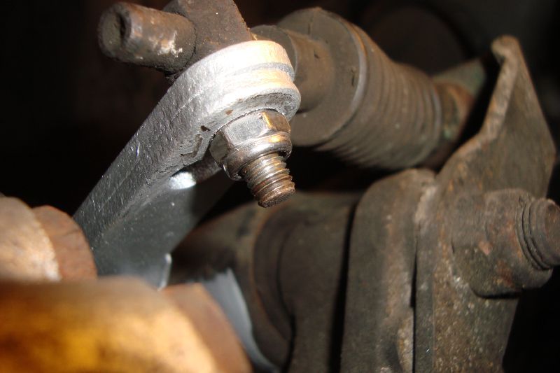

puis coté gauche pour serrage du frein a main
les 2 vis a retirer
pis celle du cable

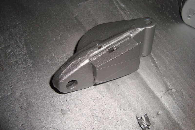

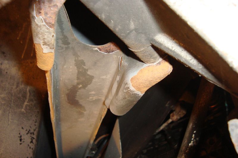

une fois retiré
traitement corrosion
Messages: 2609
Messagepar cooldrick » Dim 09 Oct 2011 à 19:17
ce coup-ci c'est la bonne teinte :mrgreen:
après nettoyage, brossage, graissage et peinture 8)
et remise en place
le petit coup d'hammerite
c'est neuf, non? :mrgreen:
Messages: 2609
Messagepar cooldrick » Dim 09 Oct 2011 à 19:22
le petit ecrou de 6 en nilstop qui me manquait pour l'autre coté :oops:
le neuf en place
le goujon mis après réglage du serrage
