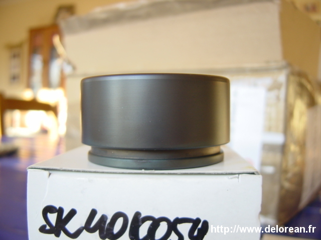

j'ai mon verrin coté conducteur qui fait la gueule, j'aimerai savoir pour les commander lesquels sont les mieux chez Ed ou spécial T ?
rapport qualité prix;
je souhaiterai faire la réfection des freins car je trouve que lorsque je suis à une certaine allure, le freinage d'urgence laisse à désirer.
changer aussi mes pistons par des inox et en regardant chez Ed je ne les trouve pas en inox, alors les fait il?
en revanche, je les ai vu chez spécial T

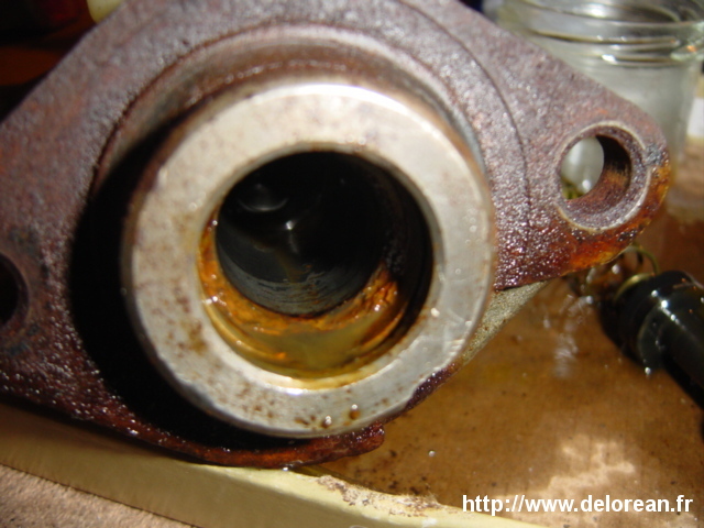

il y a quelques j 'ai fait la vidange du liquide de frein et la je m'aperçois déjà qu'elle commence à changer de couleur. donc n 'ayant aucune historique du véhicule, je dois regarder l'état des pistons.

Si tes freins n'ont jamais été revus il vaut mieux le faire en effet...safety first.
Sur une auto de plus de 30 ans tu risques d'avoir des surprises à l'ouverture.
Le travail n'est pas difficile à faire il suffit de prendre le temps et d'être minutieux et patient.
Pour le kit, J. Hervey propose des pistons INOX en effet, je crois qu'il est le seul. Ce n'est absolument pas indispensable mais si ça te plais y'a rien à redire (les étriers de voitures de série ne sont pas équipées de pistons inox) sinon tu convertis le circuit au silicone.
L’intérêt est surtout pour les voitures qui roulent très peu afin d'éviter le risque de corrosion du à l'humidité qu'il peu y avoir dans le lookeed.
Sinon le kit de Ed est très bien (piston acier avec traitement de surface)
N'oublies pas le, maître cylindre qui est souvent dans un état aussi pourri que ce que tu pourras trouver à l’intérieur des étriers.

Concernant les freins, sans historique il vaux mieux tout revoir, il n'y a qu'a voir tous les posts qui en parle lors de le réfection ! regarde déjà l'usure des plaquettes si elles sont equilibrées ou non.
Les pistons inox je crois que John n'en a pas tout le temps, et je ne sais pas qui d'autre les vend, perso j'ai ceux anodisés de ED, achat à prévoir d'office (j'estime) car il est assez rare de pouvoir reconditionner ceux d'origine.
