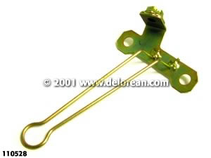

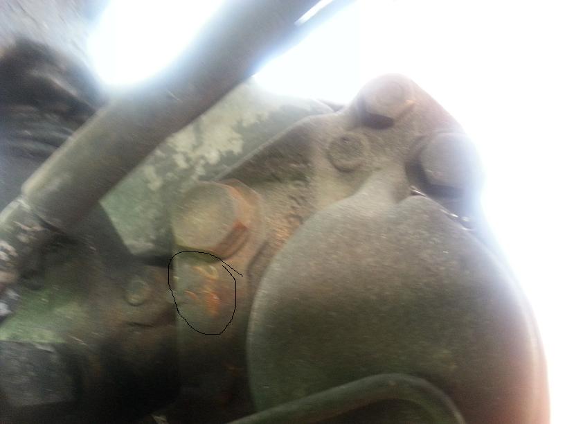

bon, c'est cassé!! les deux extremités sont soudés sur l'étrier de frein... :shock: :cry:
question suivante : peut on se dispenser de l'agraphe ? , que faire ?

...ce n'est pas soudé c'est une papatte qui supporte aussi le tuyau de conduite de frein

Je l'ai jamais eu sur ma voiture, donc c'est jouable.. mais je prendrai pas le risque :wink:

Est ce que l'agrafe va aider si la commande aussi ?
Re: vin 10003
Messagepar Kherns » Lun 16 Juin 2014 à 16:00
L’agrafe aide la commande aussi ? :shock: :shock: :shock: :shock:

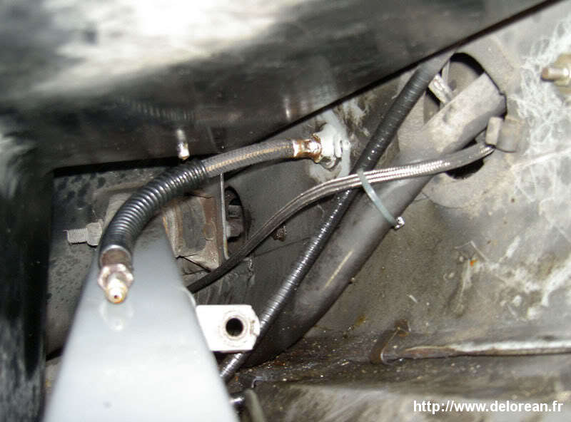

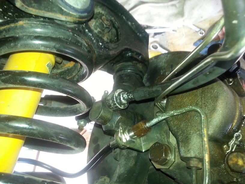

hier pose du "pipe and cable ".temps estimé maxi 1 heure ,au final 2h30...tant que j'y étais , autant en profiter pour passer en durites avia et là ,c'est une delo donc c'est rouillé ,donc impossible de dévisser les écrous (grippés à mort)qui maintiennent les durites sur la caisse sans prendre le risque de désouder les pattes de maintien ...j'attaque à la disqueuse ,un vrai plaisir .enfin, c'est fait

par contre, pour les durites à l'arriére comment les démonter ?,comment accéder aux ecrous de maintien ?

La durite est juste "coincé" dans l’écrou, il faut tiré dessus droit.
Bien imbibé de WD40 au préalable.

Merci ,mais je pense que derrière la paroi il y a un ecrou et ensuite la canalisation qui est visée sur la durite :)
et donc comment acceder à l ecrou qui est de l autre côté de la paroi?

Il faut décoquer. ... :mrgreen:
Bon courage, je suis intéressé de voir comment tu vas y arriver.
