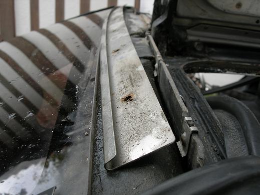

Les travaux d'hivernage avancent: les baguettes latérales et le joint d'étanchéité du capot sont recollés :D
A présent, je me suis lancé dans l'étanchéité du dessus des portes: baguettes latérales et "casquette" supérieure du pare-brise démontés, joints extérieurs décollés (nouveaux à commander chez Ed) et joints de tour de portes enlevés (afin de recouper le tissu du ciel de toit qui dépassait du joint à certains endroits et qui, par capillarité, mouillait probablement le ciel de toit !) Vis manquantes, pièces manquantes, pièces montées à l'envers, le pare-brise a probablement déjà été remplacé ... de manière pas très professionnelle :( Pour couronner le tout: de la rouille ! Pas trop catastrophique, mais bon, à traiter quand même. Quelques photos en cours de démontage:
Vis manquante:
Vis manquante et tissu de ciel de toit trop long:
Baguette caoutchouc montée à l'envers:
Rouille ... et vis manquantes :lol:
J'ai également constaté que certains clips du joint de porte étaient ... rouillés :lol:

Messagepar Stainless » Ven 23 Jan 2015 à 19:35
qques illustrations du how-to. t'emmerdes pas avec le schema, reste pragmatique, conserve les éléments métalliques et colles tout avec les bandes adhesives que tu as commandées + du silicone .
Stainless a écrit:Quelques points critiques pour l'étanchéité du toit :
Démonter la goulotte en inox qui se trouve sous la baguette de pare-brise :
Mettre du silicone sur les trous de vis, et le long du renfort métallique ( la tôle qui va du pare-brise à la lunette et qui supporte les charnières )
Messagepar Stainless » Sam 24 Jan 2015 à 09:37
v480_be a écrit:à quoi servent les rondelles n° 8 :?: Il y a 8 vis n°7 … pour seulement 4 rondelles n°8 !
les rondelles sont des entretoises à placer sous les vis situées vers l'extérieur ; si tu regardes la photo ci dessus , la baguette repose sur l'épaisseur du renfort de toit; les entretoises offrent l'epaisseur afin que la baguette repose bien a plat sur toute sa longueur
Messagepar Stainless » Sam 24 Jan 2015 à 09:41
v480_be a écrit:la pièce 11 est une simple mince bande de caoutchouc. Je suppose qu’elle se pince entre l’extrémité (décrochée) du T-panel et la « casquette » n°1 ?
cette cale en mousse maintient la partie avant du Tpanel, sinon ellle s'enfonce et n'est plus de niveau avec la baguette et les portieres.
