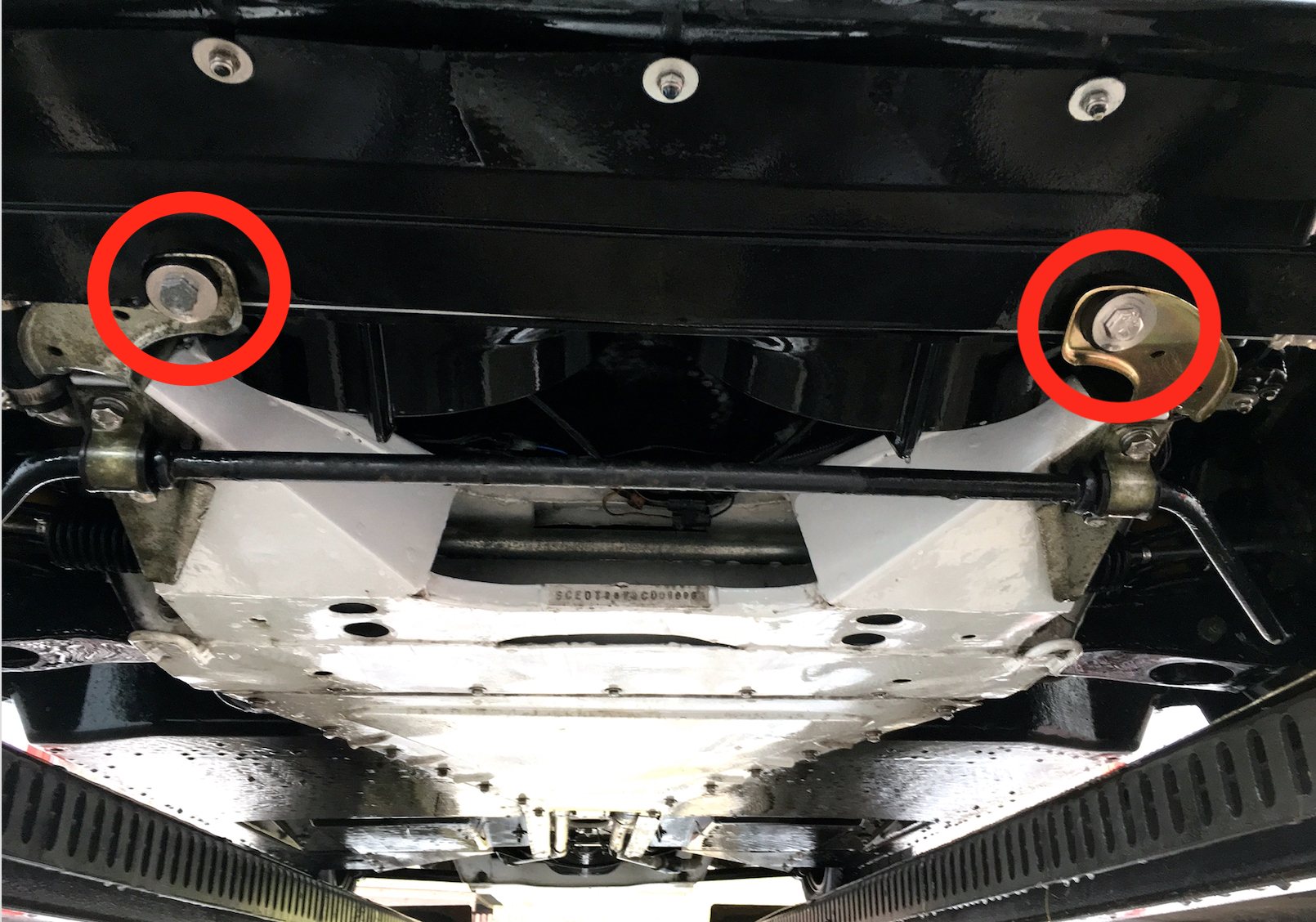

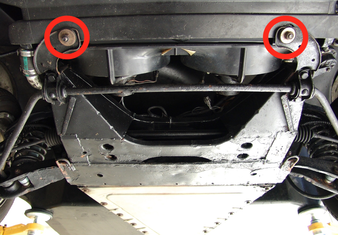

MarvinBerry27 a écrit:j'ai mis celui de chez Delorean Europe, associé au double ventilo alu, j'en suis plutôt satisfait :)
MarvinBerry, est ce que modèle est plug and play ou y-at'il du travail d'adaptation?
Cycoscalp
Messages: 222
Localisation: Montpellier
Re: Pascal - VIN 2371
Messagepar LaurentC » Lun 10 Avr 2017 à 20:04
De mémoire, il est presque plug & play, il me manquait juste les deux visses à l'avant qui le maintienne quand j'ai acheté le miens. D'origine les visses sont intégrées au radiateur et ce sont des écrous qui viennent sur le support.
Messages: 1121
Messagepar MarvinBerry27 » Lun 10 Avr 2017 à 21:06
c'est plug and play
il te faut en effet deux vis de 19 ou 21 (je ne sais plus) :roll:
sur les nouveaux, c'est l'écrou qui est solidaire du radiateur
