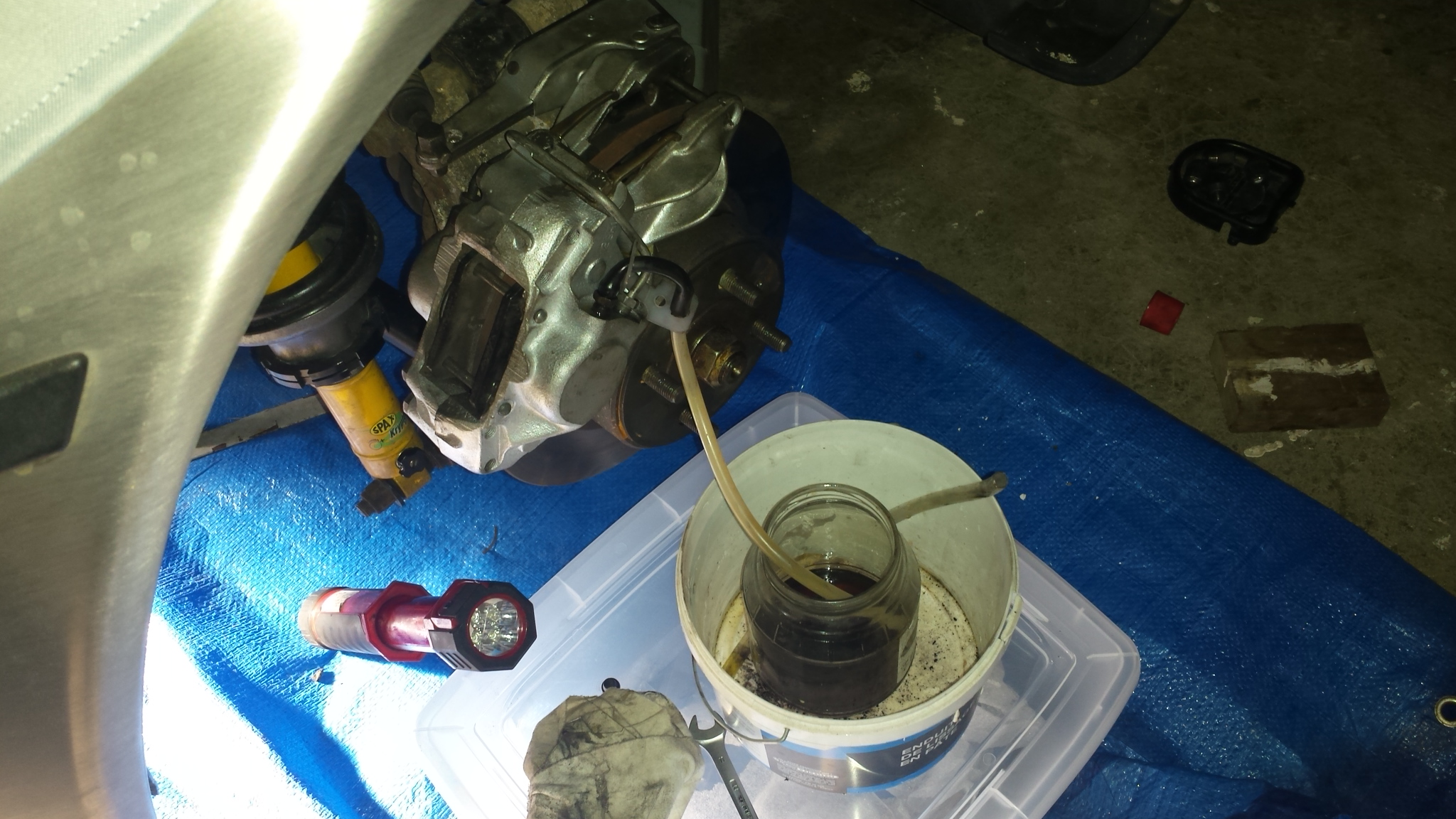

Apres un long week end sur Bordeaux en famille, aujourd'hui j'ai terminé de remonter les freins arrières.
Bilan, le frein à main semble mieux freiner, en revanche la pédale de frein est un peu molle....pas évident de purger les freins tout seul, même avec un tuyau de purge avec un clapet anti retour....

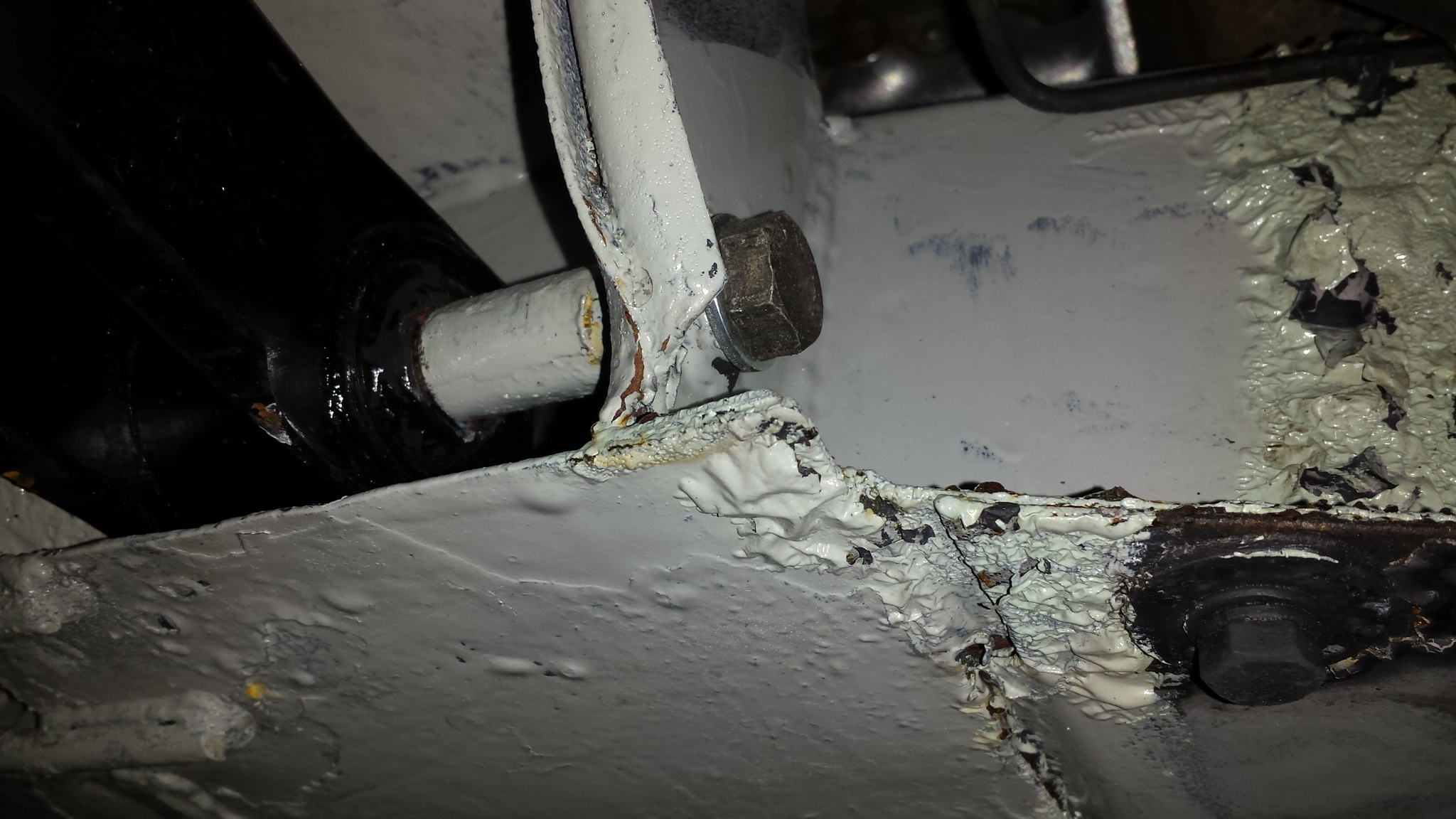

Et la surprise, y'a une fuite au niveau du maitre cylindre de l'embrayage...
Du coup, le dot4 à bouffé la penture époxy.....snif !!

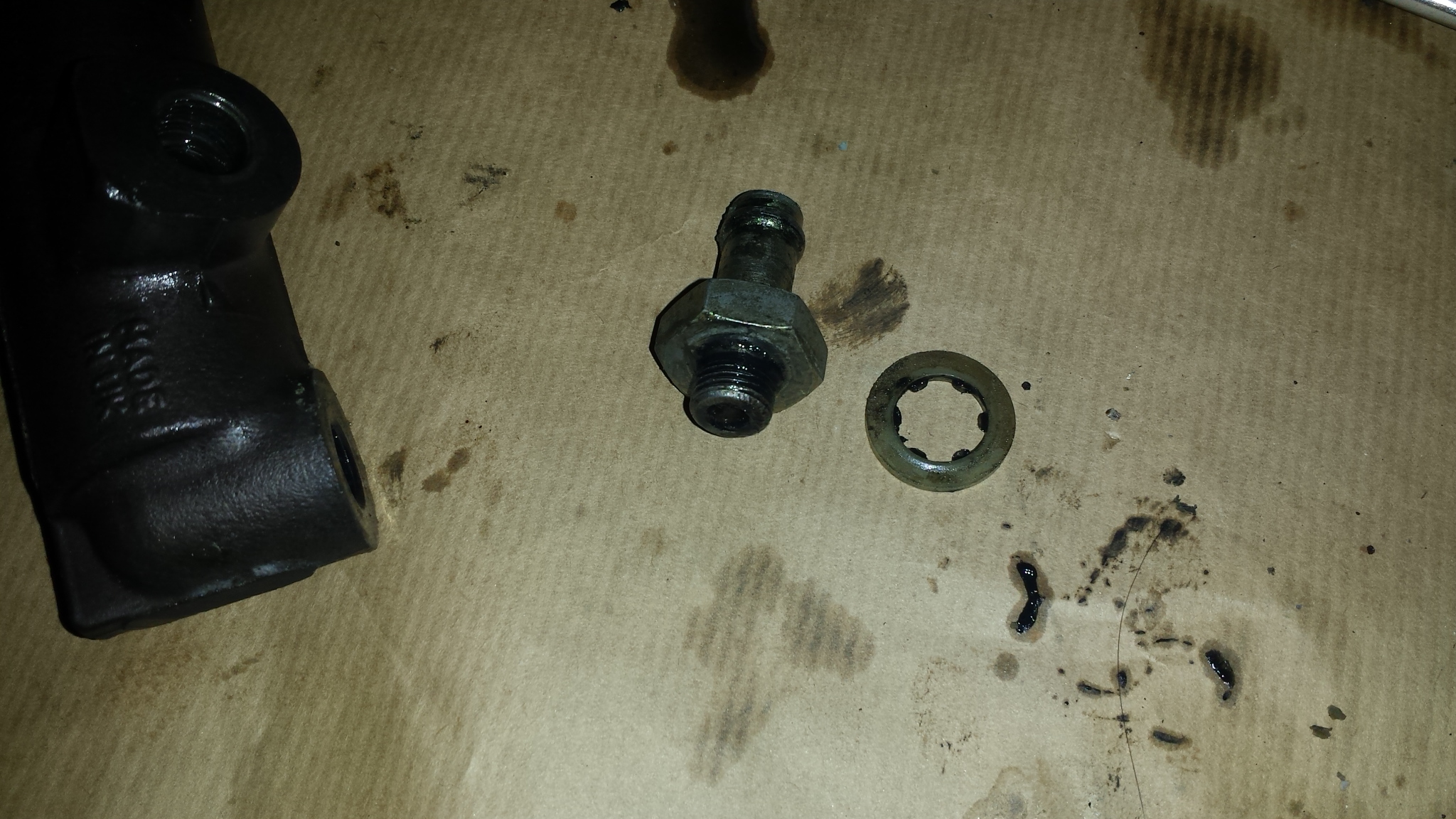

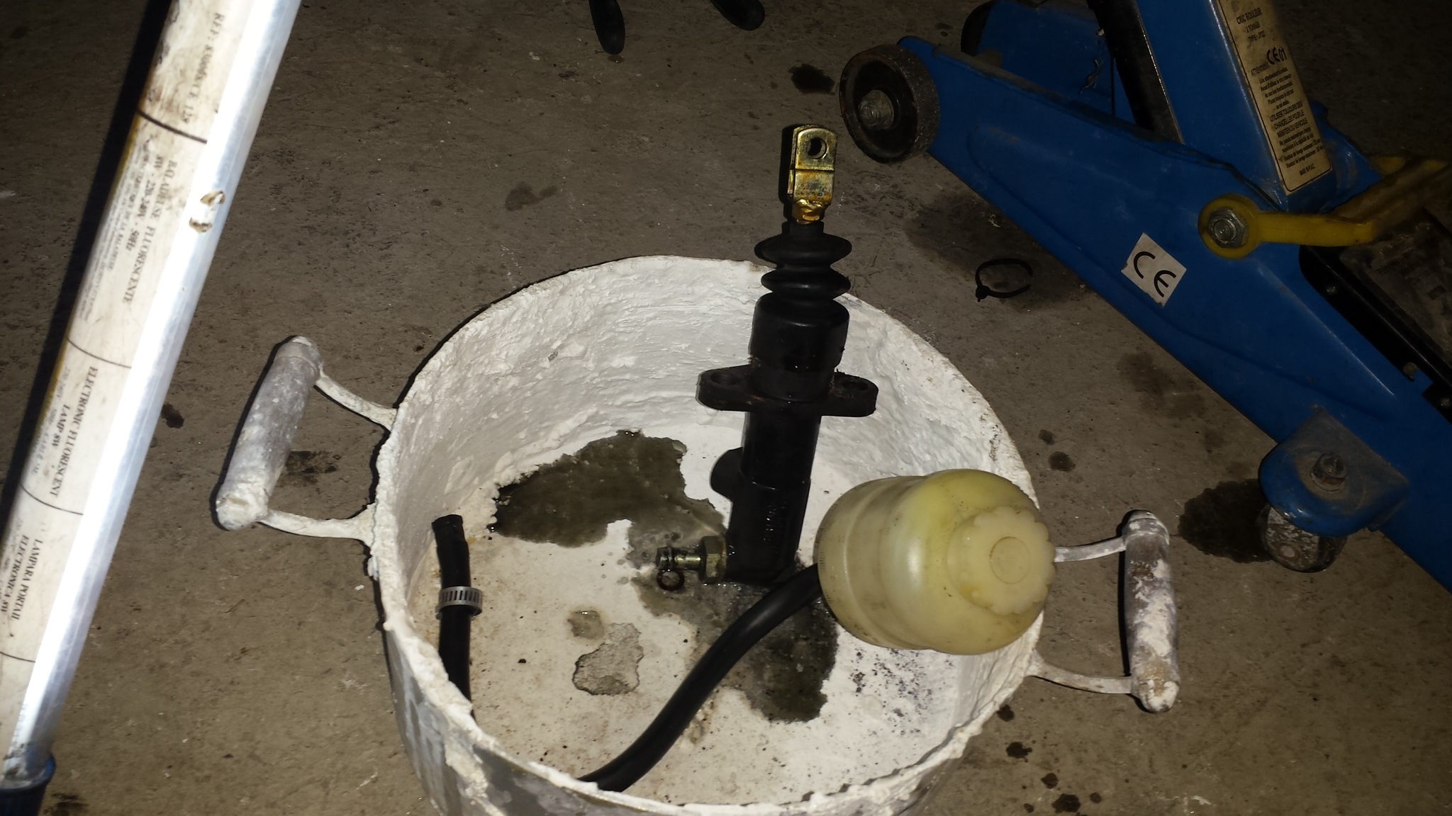

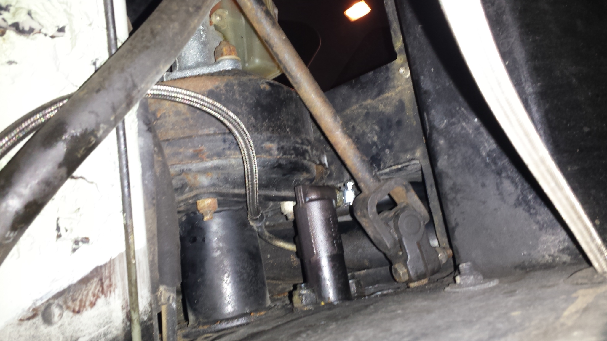

Bon, aujourd'hui démontage du maitre cylindre d'embrayage.

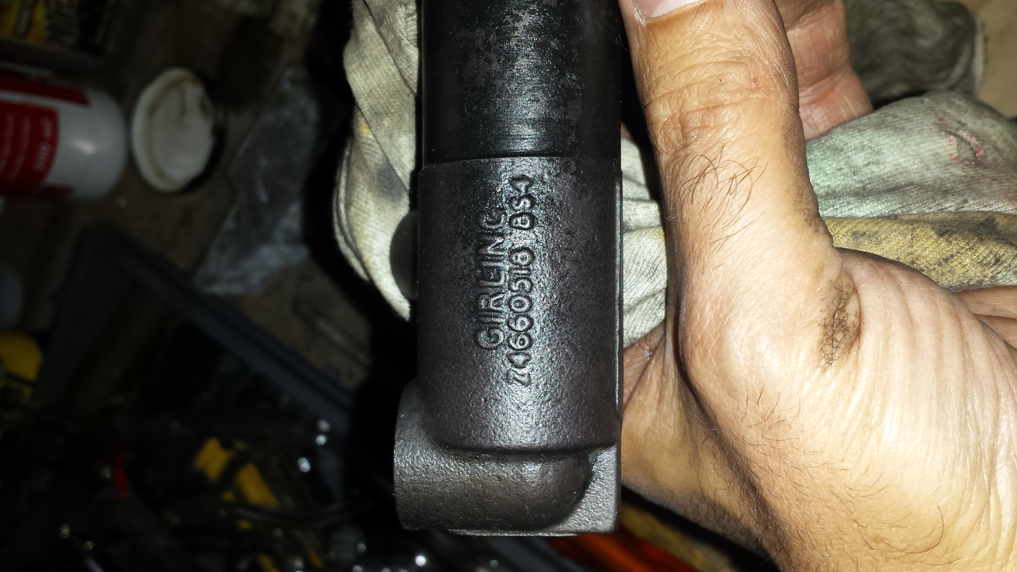

C'est la bonne ref Girling, mais ce n'est pas le même que dans le Howto (y'a un soufflet en plus, cf photos)
finalement, je pense que l'ancien proprio (avant Pierre), avait remplacé tout le circuit d'embrayage, car tout semble nickel....
Mais bon, comme j'ai commandé le kit de réfection du maitre cylindre, je vais en profiter pour remplacer les joints (y'a plus qu'à attendre la livraison ...)
Pour la fuite, je pense qu'elle vient de la rondelle en plastique blanc située entre le maitre cylindre et le tuyau du flacon (ref 10258 - plastic washer).
La rondelle en place a des petites dents et y'avait une pate blanchâtre autour (bizarre )
Je viens de regarder le prix de la rondelle chez Ed 5.12 € pour une rondelle en plastique !! :evil:
Du coup, je pensais mettre autre chose à la place, si vous avez une idée, je suis preneur
Voili voilou
Ce qui va être Rock And Roll, ça sera la purge !!
Pas d'accessibilité du purgeur sans démonter la moitié de la voiture...

Pense à bien traiter la partie touchée par le liquide. Nettoyage, ponçage de la partie touchée puis remise en peinture.
Je crois que kherns avait utilisé du PER15

Messagepar Stainless » Sam 05 Nov 2016 à 23:10
Punch a écrit:Pas d'accessibilité du purgeur sans démonter la moitié de la voiture...
que tu es negatif :mrgreen: l'acces est certes limité, mais faisable sans aucun demontage. il faut avoir du doigté, et etre deux...
avec un purgeur automatique, c'est beaucoup plus facile, et realisable seul !

Messagepar Alex » Sam 05 Nov 2016 à 23:57
J'ai refait mon système d'embrayage récemment et je me suis demandé aussi pour les rondelles en plastique. Finalement je les aient remonté tel quel ( le récepteur en à une aussi). Bon courage c'est assez galère ce truc. Tu change pas la durite qui relie le mc au récepteur sous le châssis ? :mrgreen:

Re: Punch - VIN 10685
Messagepar Stainless » Dim 06 Nov 2016 à 10:08

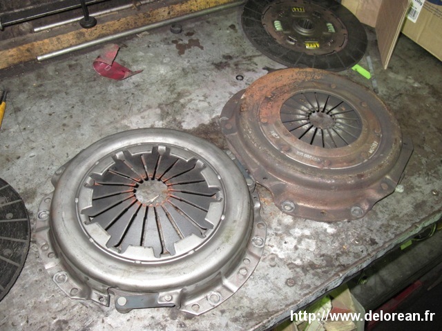

Punch a écrit:Par contre tout ça ne me dit pas pourquoi mon embrayage est aussi dur... :roll:
parce que le probleme ne vient pas de la commande hydraulique mais de l'embrayage lui-meme. on voit souvent des mecanismes non conformes ( des embrayages
qui se montent mais prevus pour d'autre vehicules, avec des diaphragmes differents et plus durs. les delorean ont souffert longtemps du manque de disponibilité des pieces ,de choix, et de references croisées douteuses )

Messagepar Stainless » Dim 06 Nov 2016 à 10:19
exemple
Messagepar maxdubbe » Dim 06 Nov 2016 à 12:36
Stainless a écrit:exemple
Ha oui!! :shock: :shock:
