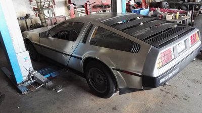

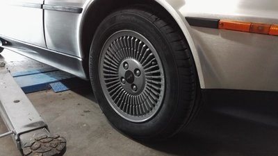

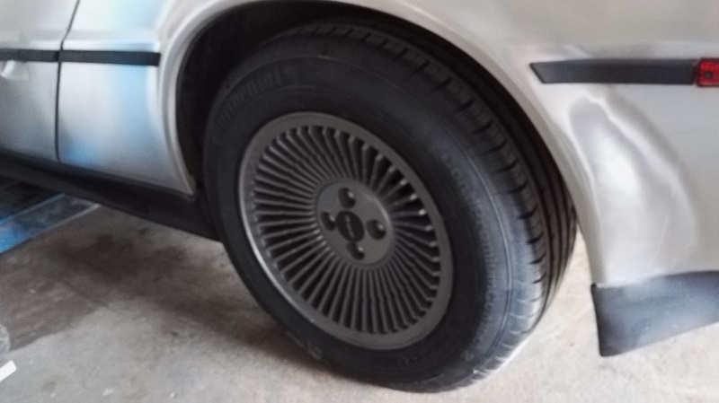

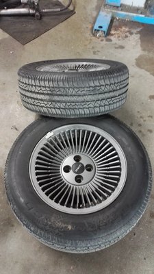

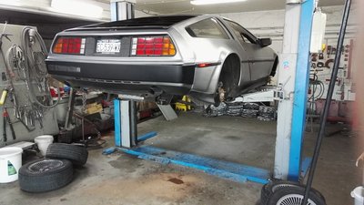

Messagepar matmat49170 » Ven 26 Aoû 2016 à 17:31
aujourd hui petite session mécanique avec vidange bva et pont + remplacement des 4 pneus
toujours pratique de bosser dans un garage et d avoir les ponts à dispo!!
bye bye les Goodyear de 1996 bien sec
hello les continental tous neufs
et voila avec des chaussettes toutes neuves !!! safety first!!
prètes pour fin septembre pour venir à la silvercoast!!!
