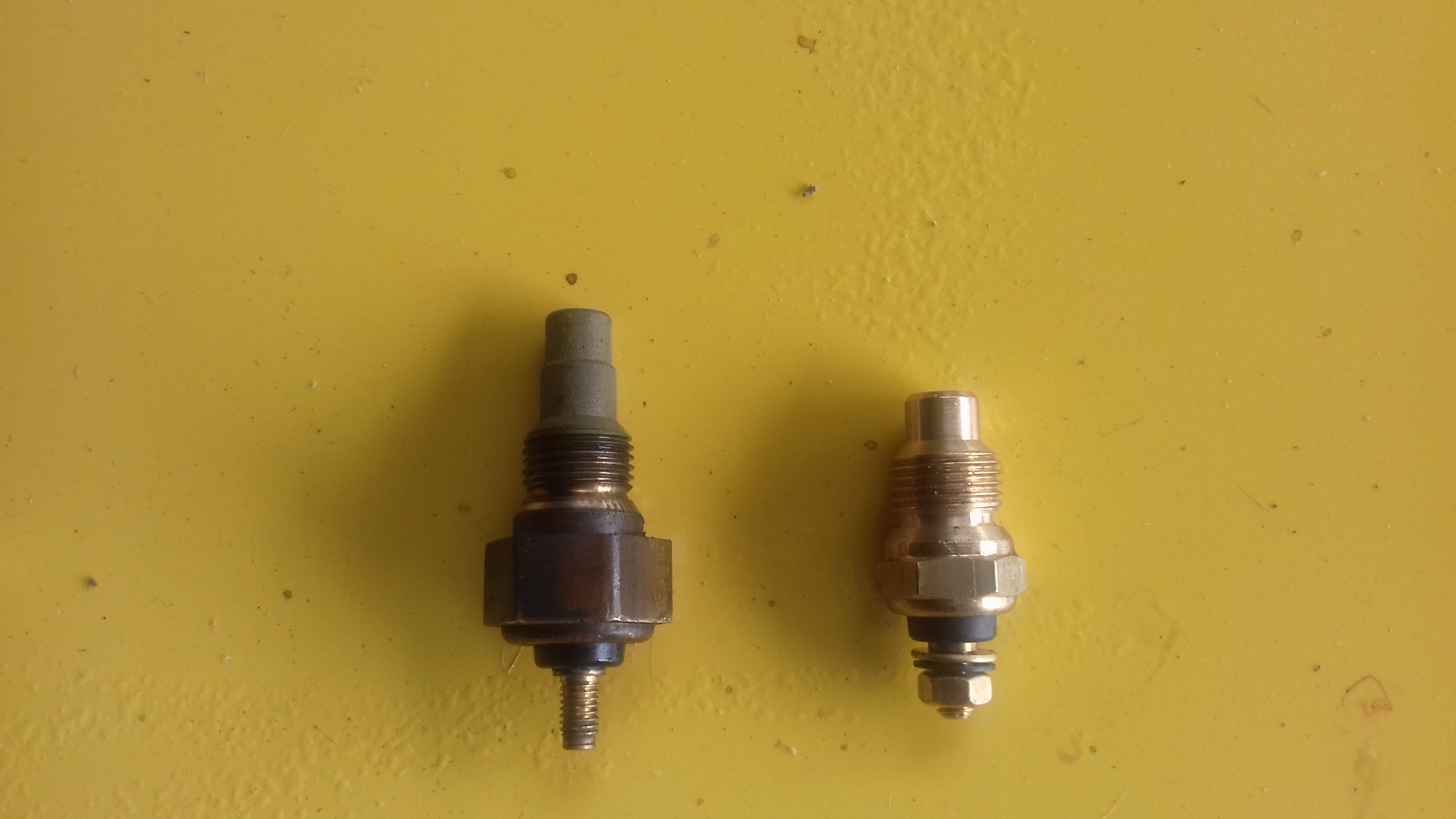

Les sondes
Changement de la sonde effectué. Tu avais raison Marvin, c'est bien le même pas. Tout est ok, sinon..que je crois que j'ai pété un truc....lorsque le déblocage a eu lieu. :?

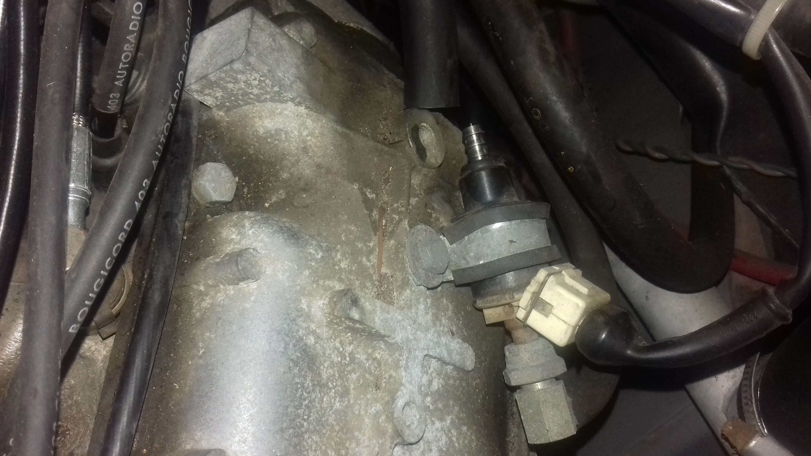

Messagepar Chrisbar » Ven 24 Aoû 2018 à 14:50
Je suppose que le tuyau en caoutchouc d'essence s’emboîte à cet endroit, mais il est plus que libre. J'ai du péter quelque chose, mais quoi?
Ou alors c'était déjà cassé et c'est pour cela que j'avais du mal à démarrer à froid.

Re: Le Bougnat - VIN 10888
Messagepar MarvinBerry27 » Ven 24 Aoû 2018 à 14:51
tu as cassé la durite sertie de la Frequency valve... c'est la merde
attention c'est de l'essence sous pression qui passe la dedans.
la durite est dans le caoutchouc, lui est est juste la pour protéger, mais tu as bien une petite durite plastique dedans.

Messagepar Chrisbar » Ven 24 Aoû 2018 à 14:55
Ca se trouve facilement cette frequency valve?
Messagepar MarvinBerry27 » Ven 24 Aoû 2018 à 15:00
tu la trouve chez Delorean Europe :
https://www.delorean.eu/catalog/product ... ccolm9ko90
sinon chez Delorean Go, ils vendent la durite à l'unité :
https://www.deloreango.com/en/heat-shri ... -line.html
Tu peux utiliser ton ancienne frequency valve avec cette durite :)

Messagepar Chrisbar » Ven 24 Aoû 2018 à 15:05
Merci Marvin, tu me sauves la mise, quand je vois le prix de l'ensemble, ça fait pleurer ....
Je vais opter pour la 2eme solution et donc commander la durite adaptable...

Messagepar Joedjd » Lun 27 Aoû 2018 à 14:01
Chrisbar a écrit:Merci à vous 2 ( Marwin et stainless) pour vos réponses.
C'est bien une sonde 30260 que j'ai commandée. Elle se monte avec une clé de 16 mais celle sur la voiture se démonte avec une clé de 21 ou 22. Bizarre comme affaire ...Je doute que la 30260 puisse remplacer celle en place. Quelqu'un a t il eu déjà ce problème là? :?
