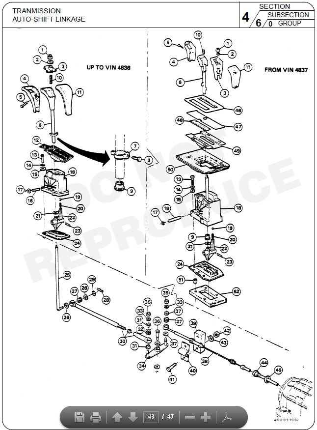

Messagepar jonatmonf » Mar 10 Sep 2019 à 17:27
j'ai trouvé ce schéma
jonatmonf
Messages: 123
Localisation: Plérin
Re: Jonatmonf de BZH
Messagepar Stainless » Mar 10 Sep 2019 à 21:22
c'est juste la partie shifter. tu trouveras une vue de la commande à l'interieur de la boite, dans la doc 'manuel reparation BA4141" dans la rubrique technique. il s'agit d'un renvoi qui actionne le distributeur. pour y acceder totalement, il faut deposer le carter d'huile.

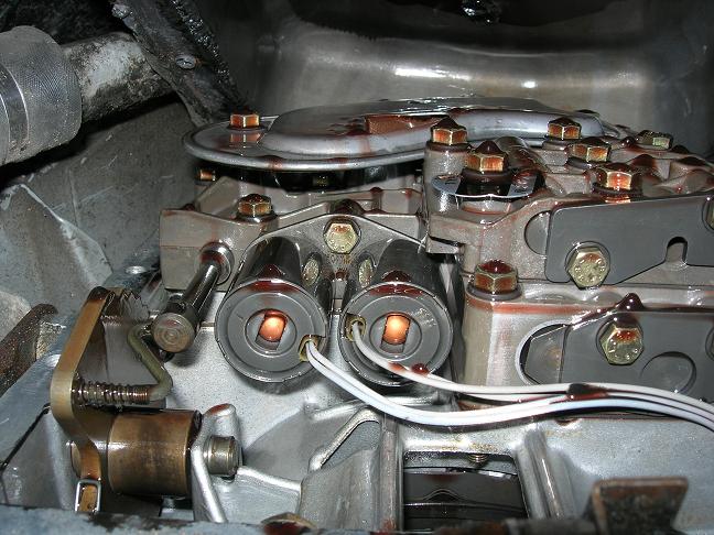

Messagepar Stainless » Mar 10 Sep 2019 à 21:31
voici une image prise quand j'ai fait le howto sur la refection de l'electronique ; le mecanisme est visible en bas a gauche de la photo
