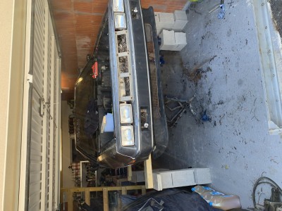

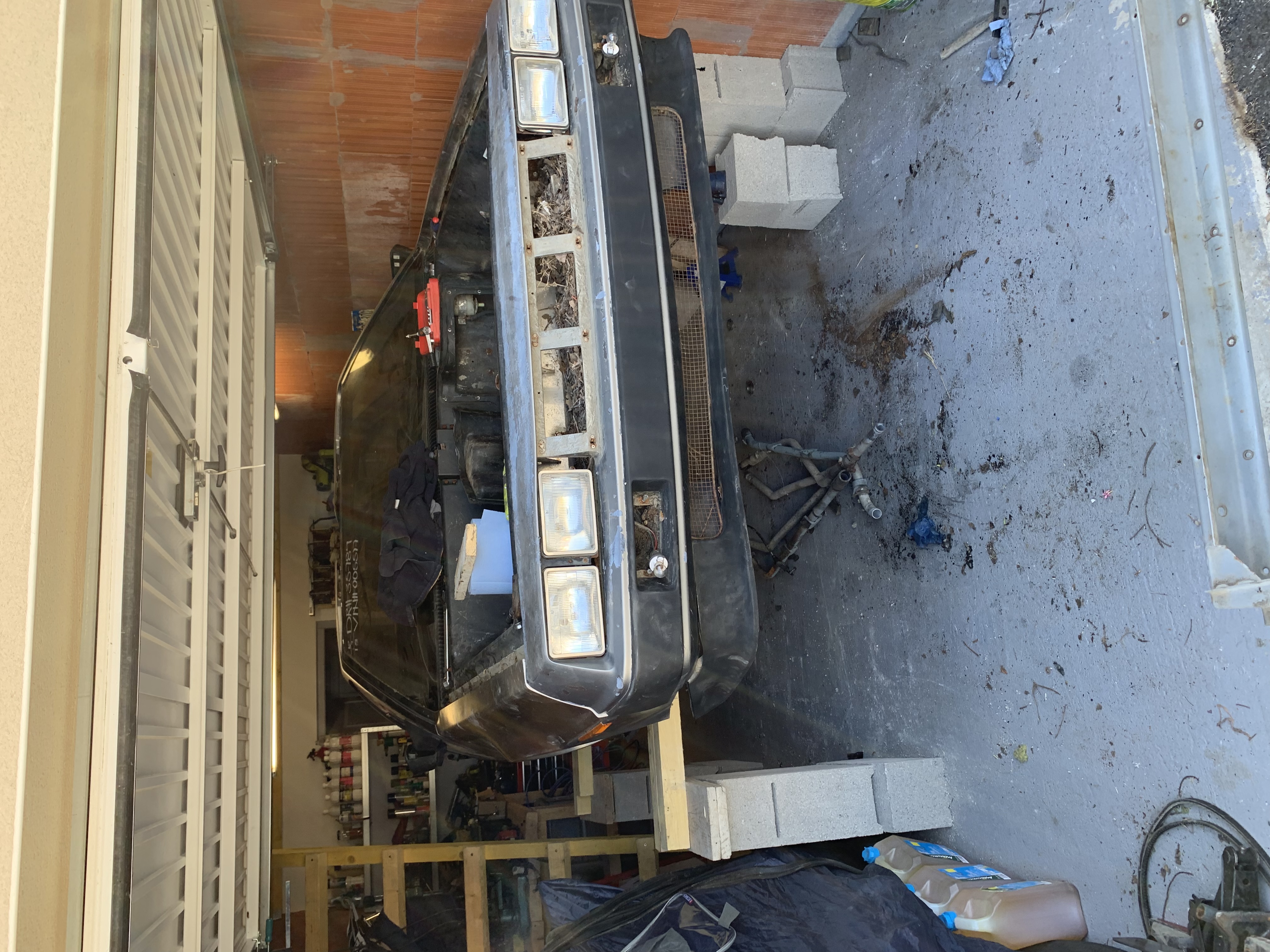

Je démonte la voiture pour n’avoir que le châssis sur train roulant et la coque en fibre.
Tout le reste est numéroté et rangé comme il faut!
Une fois que j’aurai juste la coque sur châssis roulant, gros nettoyage et état des lieux puis je remonterai au fur et à mesure les pièces précédemment rangées et nettoyées :-)

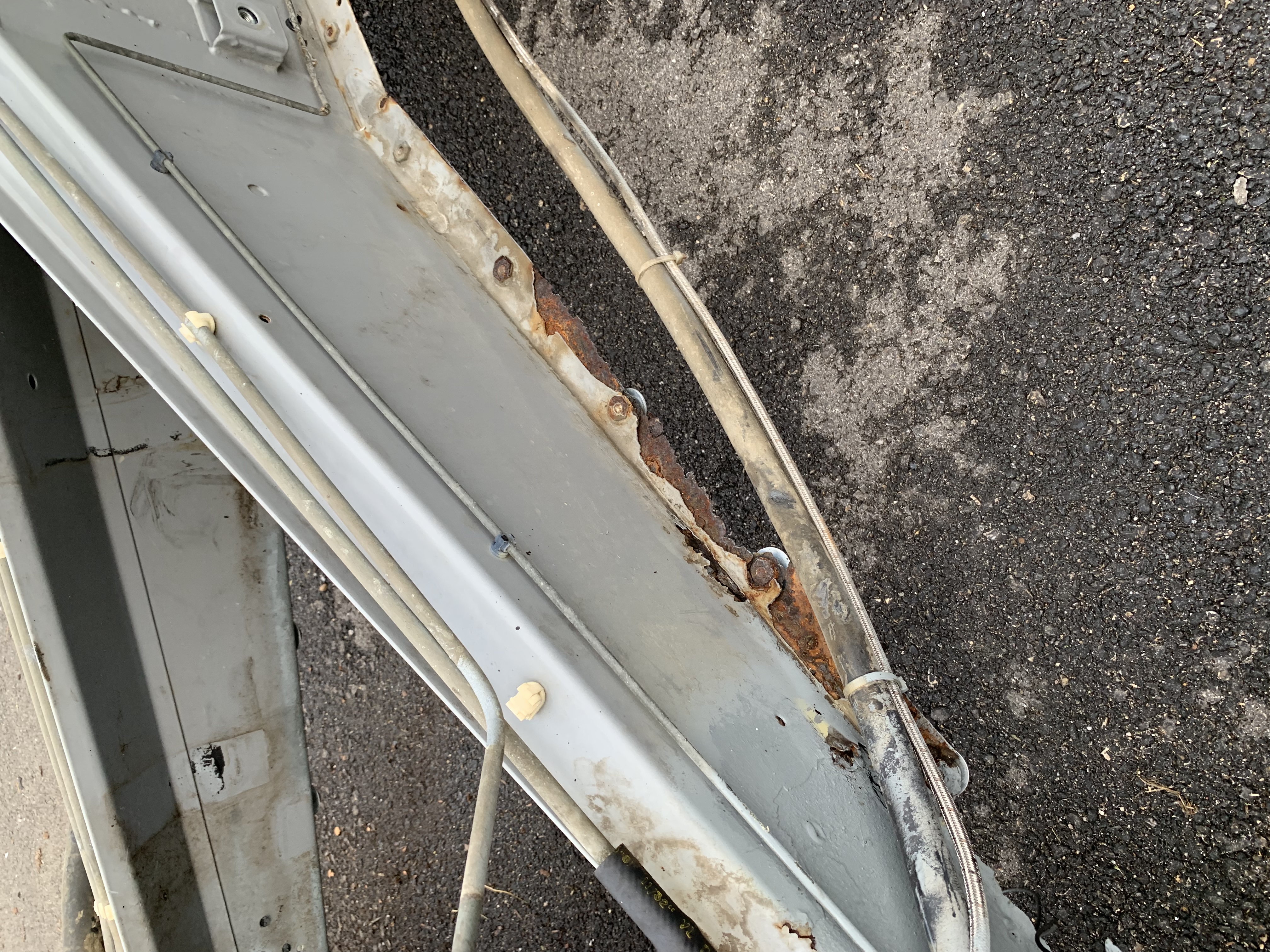

Messagepar Beeboy » Ven 07 Juin 2019 à 20:25
Bonsoir tout le monde!
Grosse journée aujourd’hui!

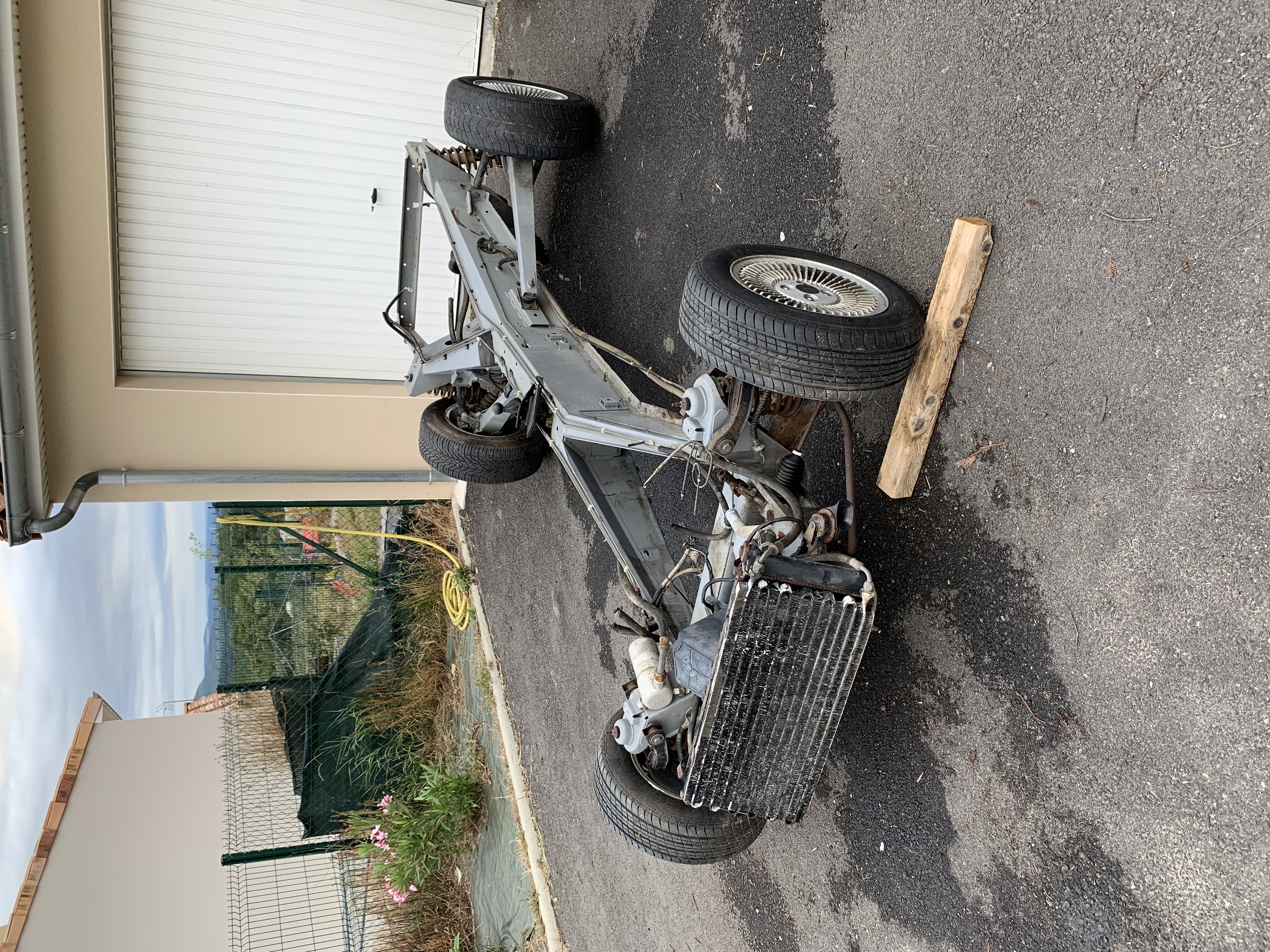

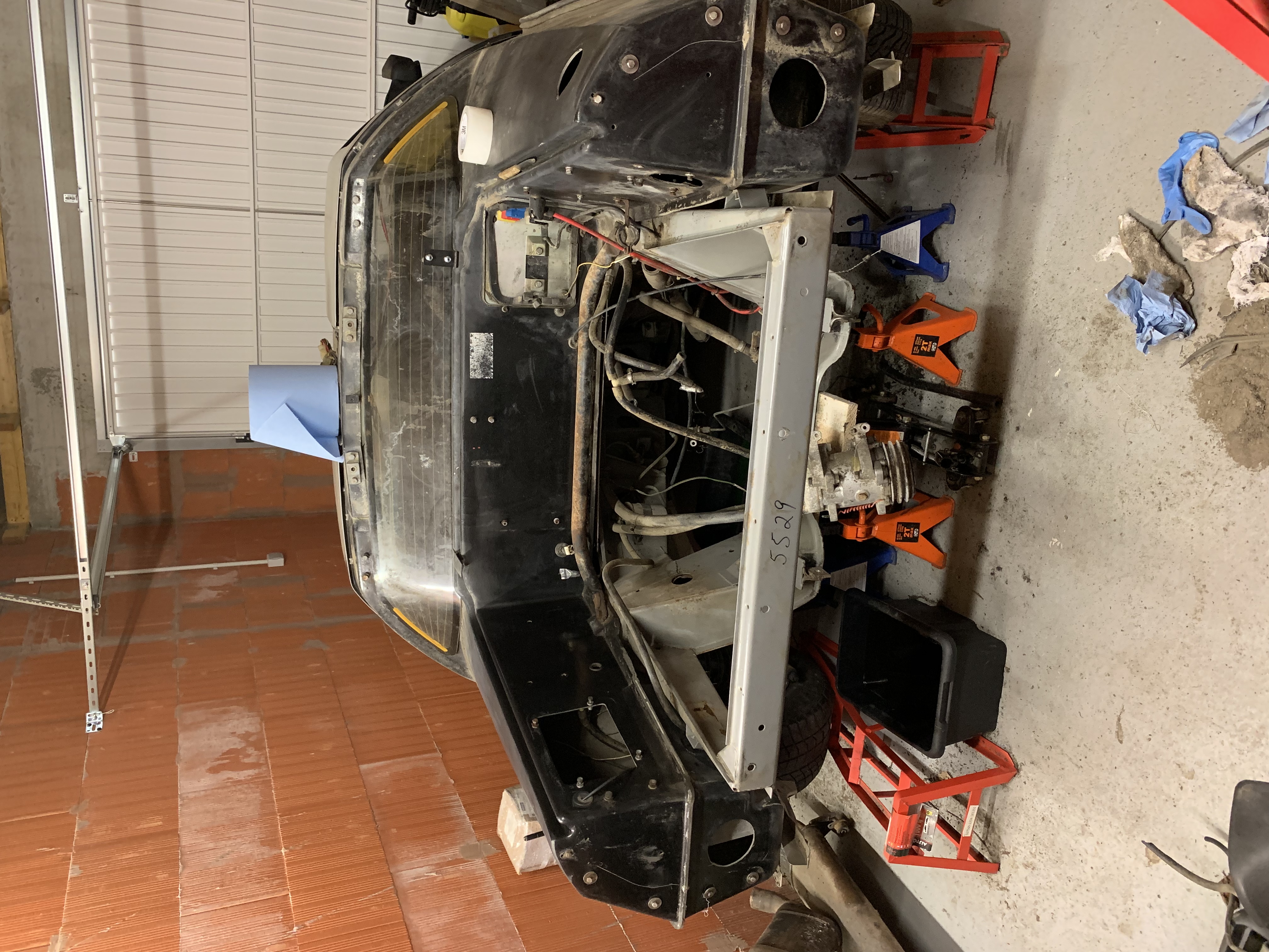

Décoquage réalisé avec succès grâce à l’aide de mon papa :-)

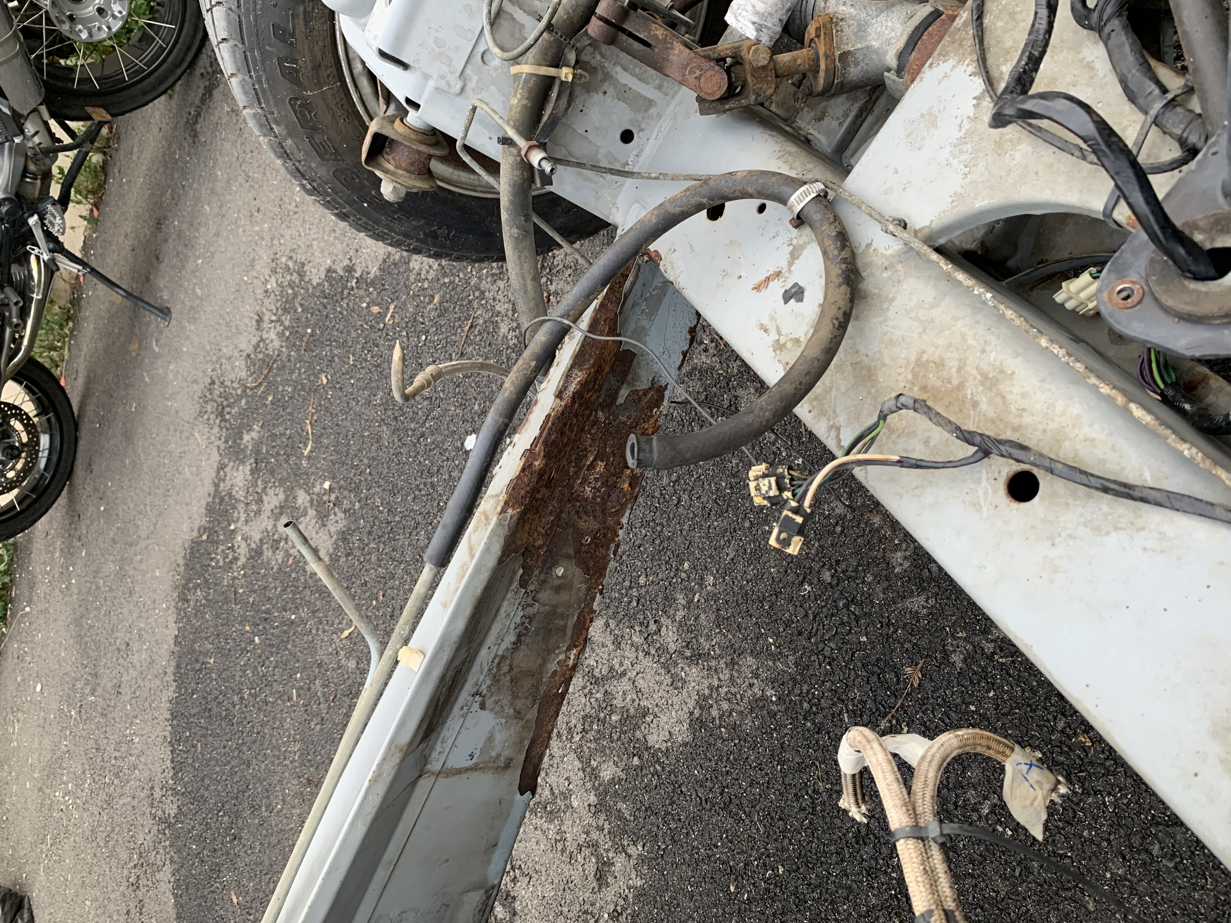

Tout s’est bien passé! Je suis hyper content de l’état du châssis malgré le fait que la voiture ait dormi 15 ans dehors!
Il y de la rouille en dessous du bocal de liquide d’embrayage car celui-ci s’est désagrégé avec le temps et tout a coulé dessous.
Sur la face intérieure ce n’est que de la rouille de surface et par contre, la barre de fixation pour la plaque réservoir un peu plus rongé mais ça devrait se découper et changer sans soucis.
En plus, l’état permet l’accès à tout donc c’est un régal pour y bosser!
Par contre le décoquage demande d’etre méthodique car il y a pas mal de truc à lever avant pour être sûr de ne rien casser!

Messagepar cooldrick » Dim 09 Juin 2019 à 10:51
Bravo, pour le bocal de dot4, c'est classique en effet. Cette endroit finit toujours pas être croustillant :mrgreen:
