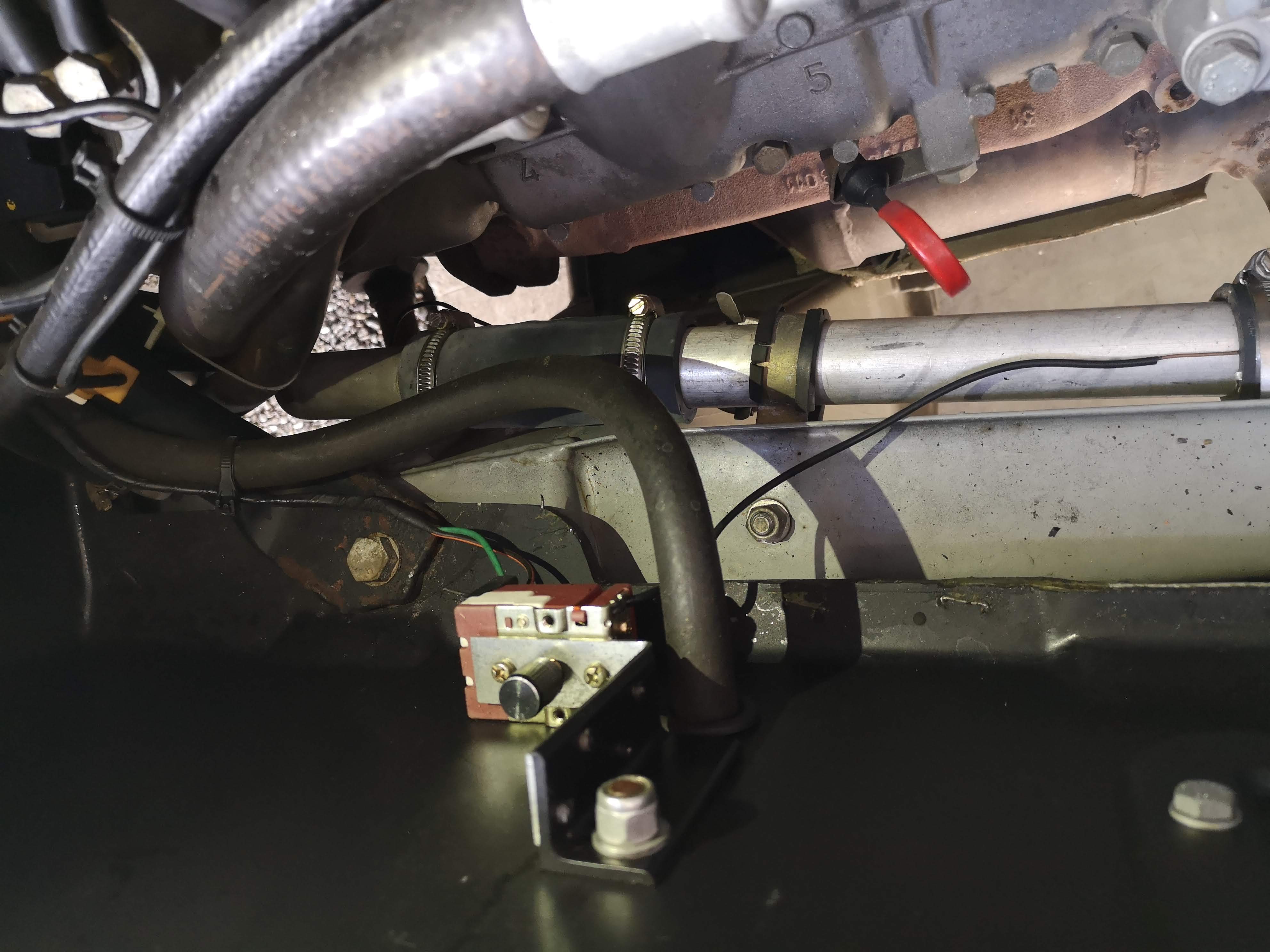

evie a écrit:bonjour à tous, je viens de voir celle de l'annonce du bon coin à mulhouse,
elle est magnifique, un peu de corrosion de surface à traiter au niveau du chassis et frein et amorto a changer
démarrage à chaud, à froid comportement routier parfait
quelques pièces neuves vendu avec.
par contre il y a une modif au niveau de la sonde de température d'eau, est ce que quelqu'un connait ça ?
je vous demandez il y a quelques semaine si quelqu'un connaissait ce montage.
après un inventaire des cartons de pièces neuves et changées qui m'ont été donnés avec la voiture, j'ai retrouvé le kit qui à été installé sur le système de refroidissement et déclenchement des ventilateurs.
donc il s'agit d'un upgrade "officiel" si il y en a quelqu'un que ça intéresse voici la référence: K4002DP-A
ce système a l'air de très bien fonctionner, en faite la sonde de température est glissée dans le tuyau de liquide de refroidissement et il suffit de régler la température de déclenchement entre 180F et 240F.
voici ou commander ce kit: https://www.delorean-parts.com/product/ ... an-switch/
