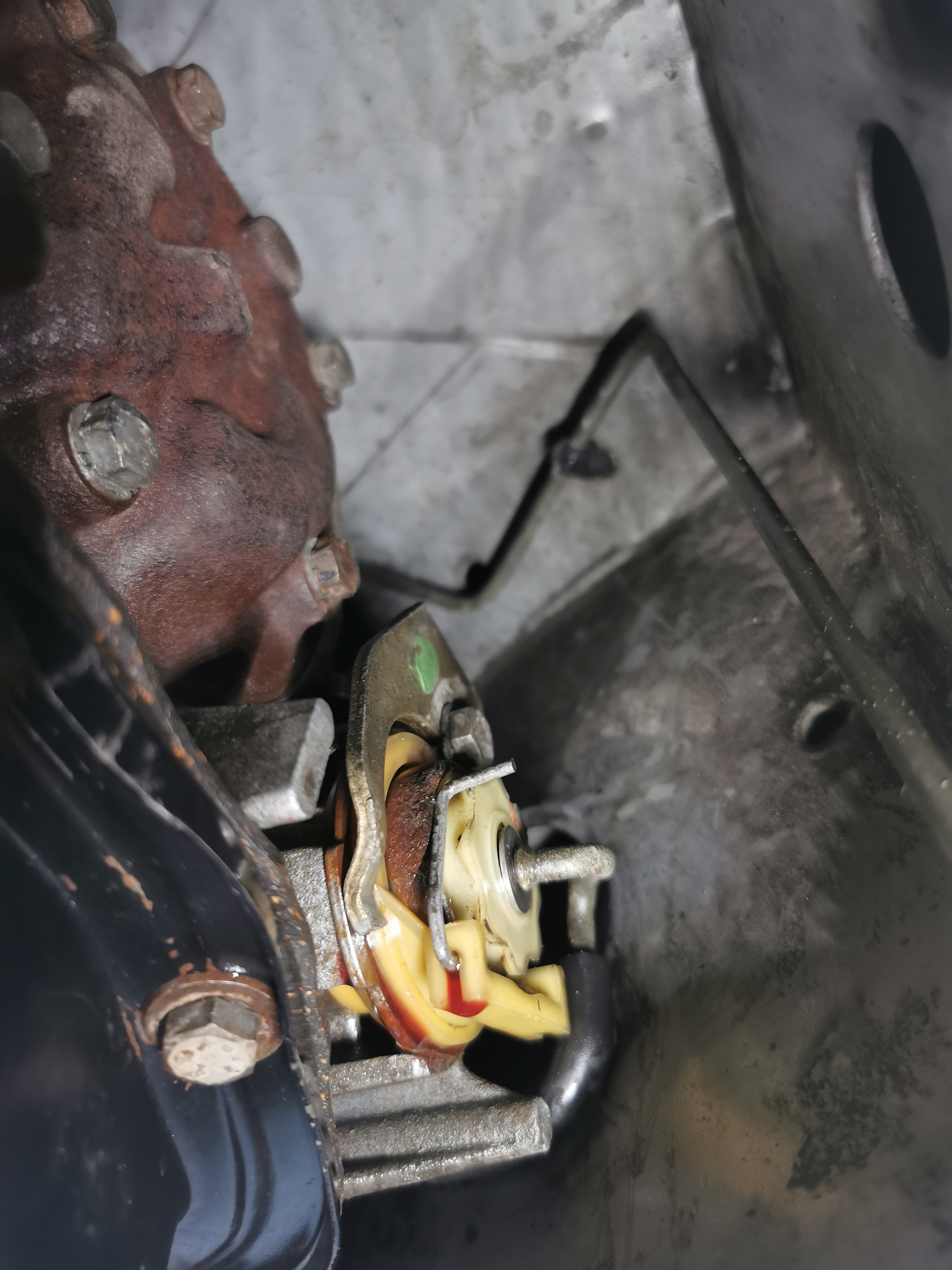

Messagepar orl2036 » Sam 03 Avr 2021 à 17:50
Tout allait bien jsq'a avant hier où j'ai constaté des hésitations de la Boîtoto!
Verdict = manque d'huile car fuite
Heureusement je n'ai pas roulé bcq dans ces conditions
Après nettoyage minutieux, huile ajoutée et démarrage moteur la fuite ne vient pas du bouchon de vidange, ni du joint de carter de boîte, ni du tube de jauge/remplissage mais de ce bidule à l'avant que je suppose être la capsule de dépression ou qlq chose comme ça
