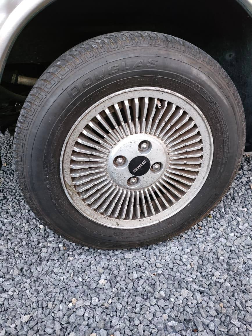

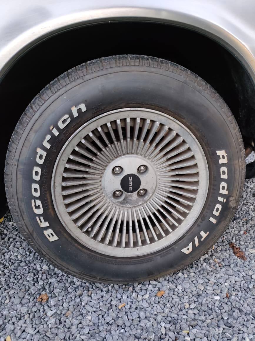

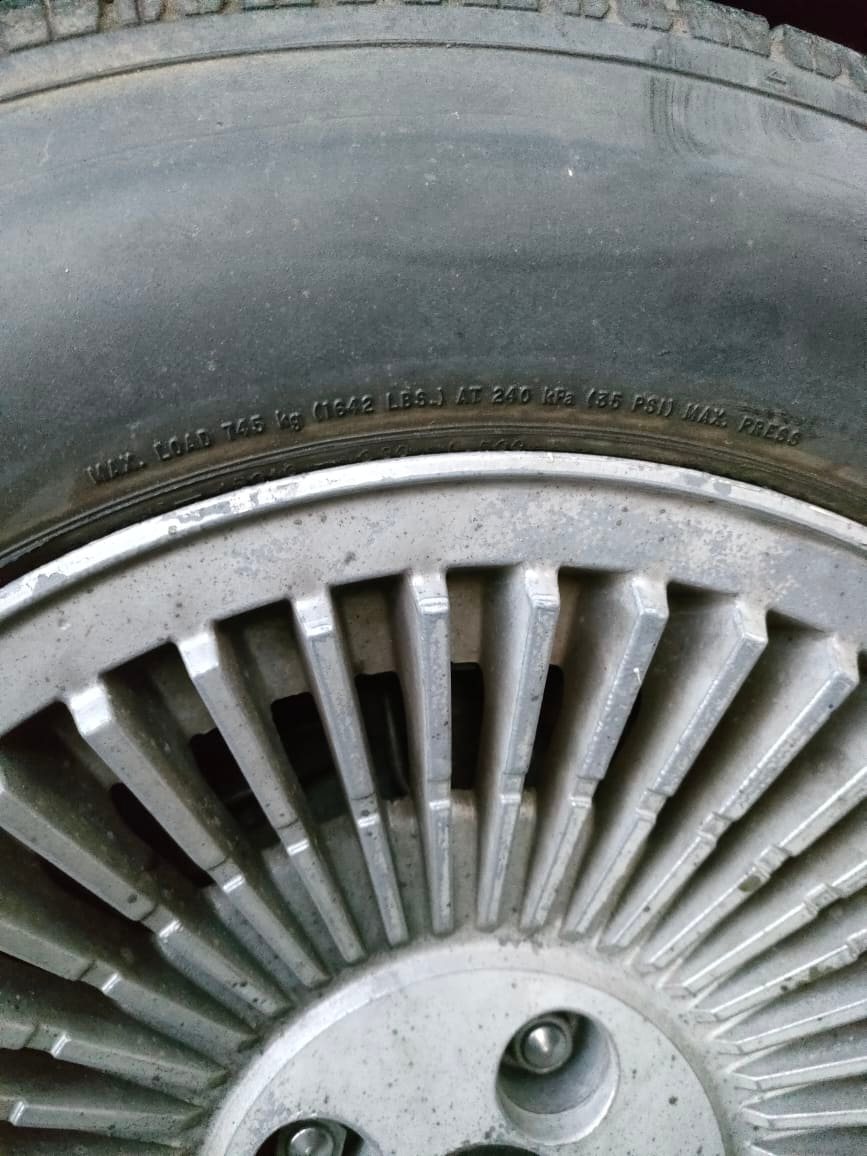

Petite question. Quelle est la pression conseillée pour la DeLorean? Il est mis une pression max sur les pneus, mais laquelle est la mieux?
zibal
Messages: 248
Re: Zibal VIN2031
Messagepar aventure » Jeu 28 Oct 2021 à 21:04
Ouvre ta boite à gant, tu auras la réponse sur le couvercle :ios_44:
Re: Zibal VIN2031
Messagepar zibal » Jeu 28 Oct 2021 à 21:28
C'est qu'il a raison en plus... lol
Vu la tronche de l'autocollant, normal que je n'y ai pas fait attention lorsque j'ai démonté la boite à gants :-)
Merci bien
zibal
Messages: 248
Re: Zibal VIN2031
Messagepar Stainless » Jeu 28 Oct 2021 à 21:57
les valeurs du sticker comme du manuel sont fausses ! on ne roule pas avec des pneus gonflés à 1.5 bars ! c'est dangereux
Re: Zibal VIN2031
Messagepar zibal » Jeu 28 Oct 2021 à 22:04
oui, je viens de faire la conversion avec les valeurs du sticker...
avant: 1.6 bars
arrière: 2,1 bars
Qu'est ce que tu conseilles?
zibal
Messages: 248
Re: Zibal VIN2031
Messagepar Stainless » Jeu 28 Oct 2021 à 22:12
le conseil : c'est d'avoir du bons sens ! 1.5 et 2, c'est sous gonflé et c'est dangereux.
tu trouveras divers tableaux ou fiches de calcul sur le net qui indiquent la pression en fonction du poids par essieu et bien sur la taille du pneu.
a l'avant c'est plutot 2.2 / 2.3, et 2.5 / 2.6 pour l'arriere
Re: Zibal VIN2031
Messagepar zibal » Ven 29 Oct 2021 à 09:46
Oui, je me doutais bien que les données du sticker étaient bizarres. Je n'aurais pas mis la pression comme ca.
Les pneus posés sont ceux recommandés, donc pas 50 pressions différentes à pouvoir mettre. C'est pour cela que je demandais... Cela me semblait être une info basic... :-)
Je note tes pressions recommandées. Merci

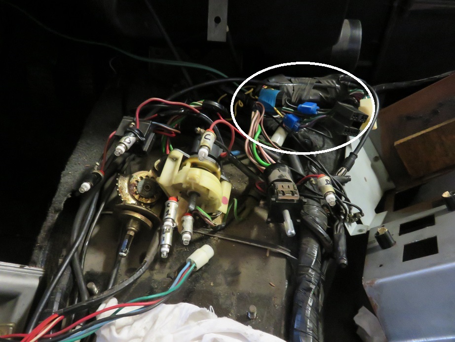

Bonjour à tous,
J'ai entièrement démonté la console centrale et j'y ai fait une découverte.
Il semble que l'ancien propriétaire ai ajouté quelque chose derrière la prise des warnings.
Est-ce que quelqu'un sait à quoi cela pourrait servir?
Merci
zibal
Messages: 248
Re: Zibal VIN2031
Messagepar liquidsnake » Sam 18 Déc 2021 à 14:25
Peux tu préciser qu'est ce qui te semble rajouté?
Re: Zibal VIN2031
Messagepar zibal » Sam 18 Déc 2021 à 14:31
Le truc en forme de cylindre attaché à la barbare avec 2 clips bleus
zibal
Messages: 248
Re: Zibal VIN2031
Messagepar MarvinBerry27 » Dim 19 Déc 2021 à 09:53
c'est un condensateur d'antiparasite
Messages: 3265
Re: Zibal VIN2031
Messagepar zibal » Dim 19 Déc 2021 à 10:15
Merci Marvin.
Jpeux donc le laisser et juste refaire les soudures pour enlever les clips?
zibal
Messages: 248
Re: Zibal VIN2031
Messagepar MarvinBerry27 » Dim 19 Déc 2021 à 19:54
oui
les truc bleu c'est des cosses rapide (de merde :ios_30: ) tu peux les retirer .... rien ne vaut une bonne soudure et de la gaine thermo !
