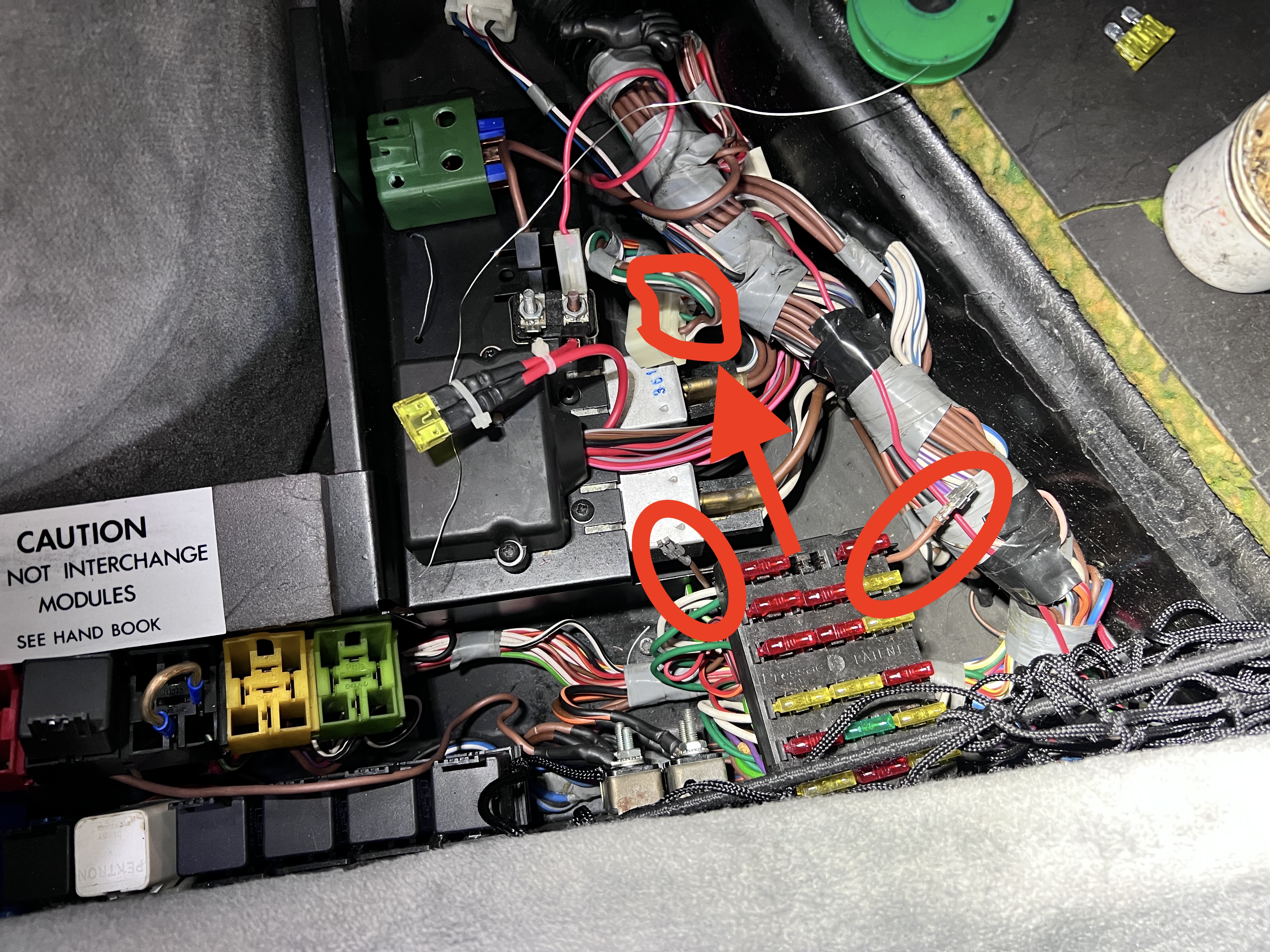

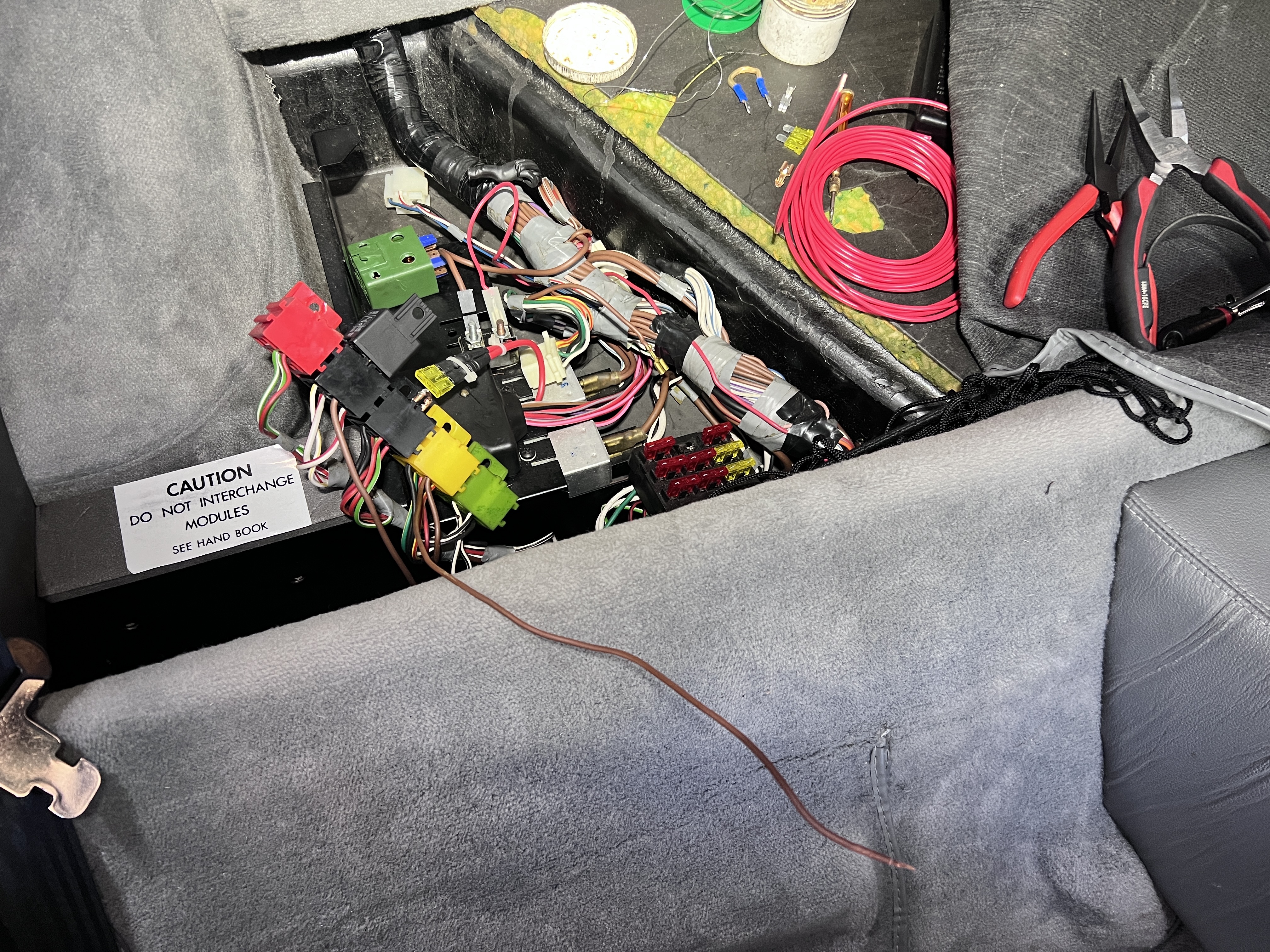

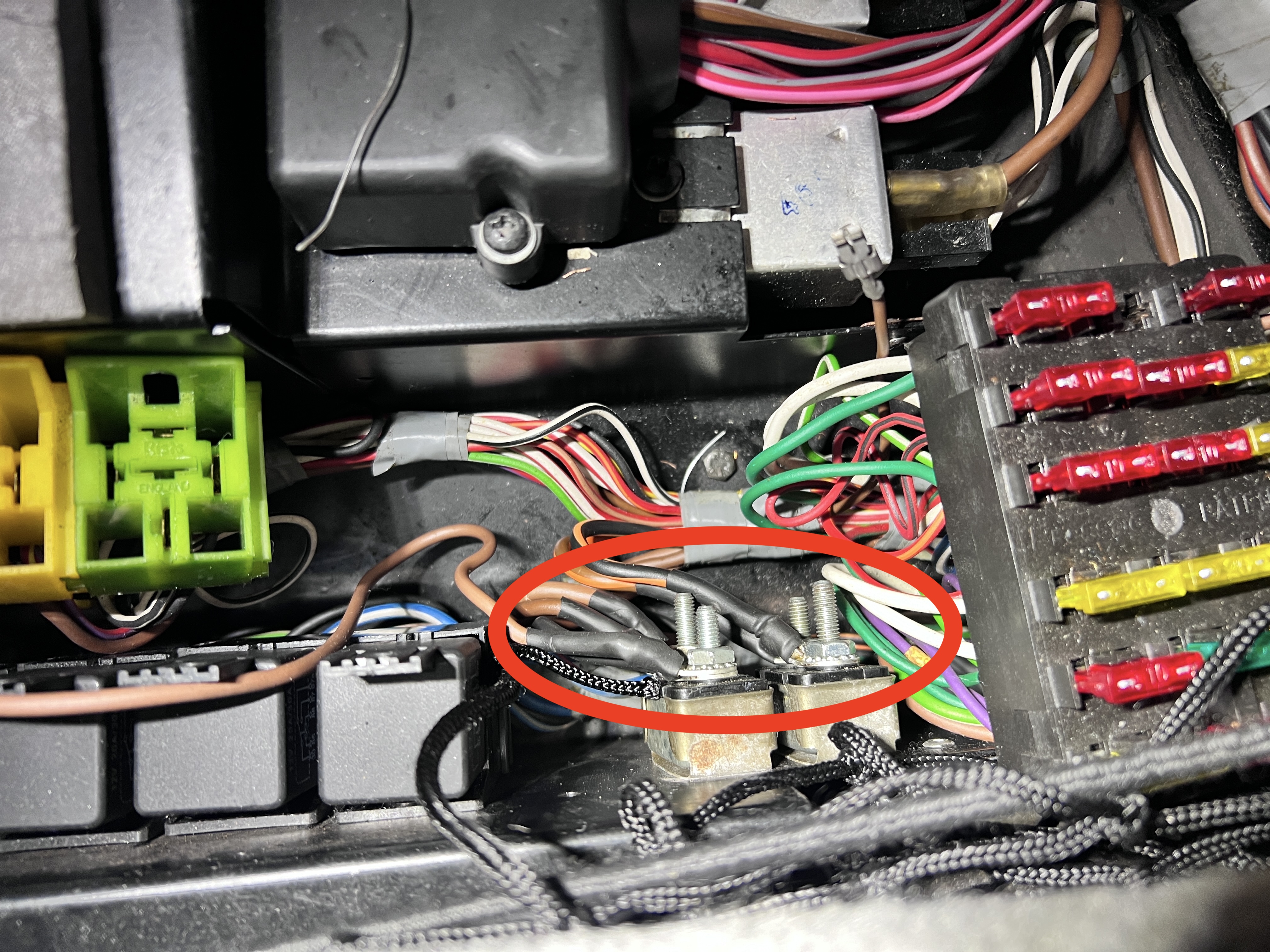

Bon aujourd'hui j'ai un peu bossé sur la Canadienne pour changer!!
Modification du câblage pour le fusible de pompe à essence et changement des cosses.
Du coup je me suis basé sur le How-to (merci Raph :wink: )
Passage d'un câble de plus grosse section directement vers le relais RPM, j'ai viré le fils d'origine et remplacement également de la cosse du RPM (maintenant avec les 2 fils marrons soudés également)
Changement également des cosses des breakers, j'ai viré les cosses à clipser par des cosses ronde à visser et souder bien évidemment (how-to également).

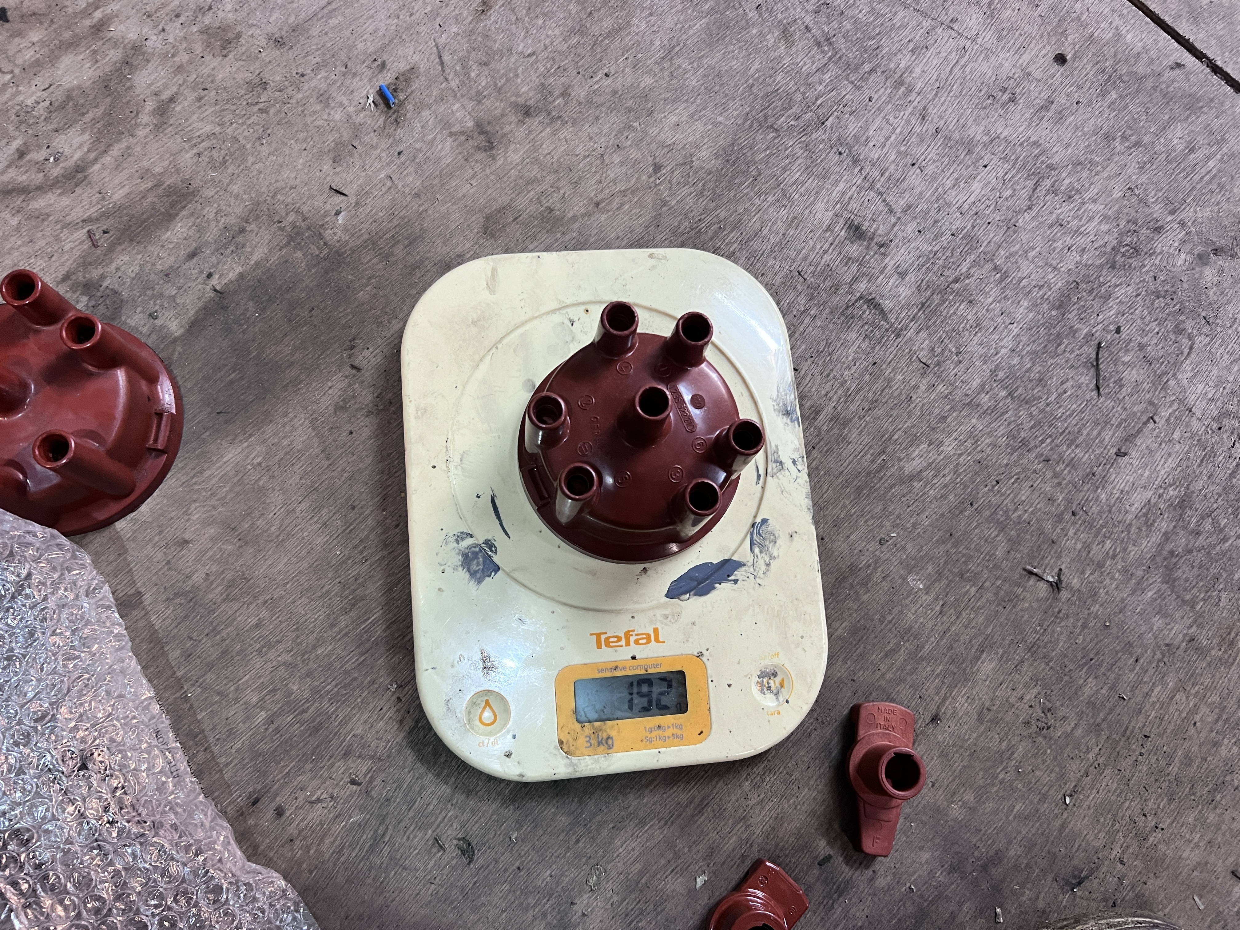

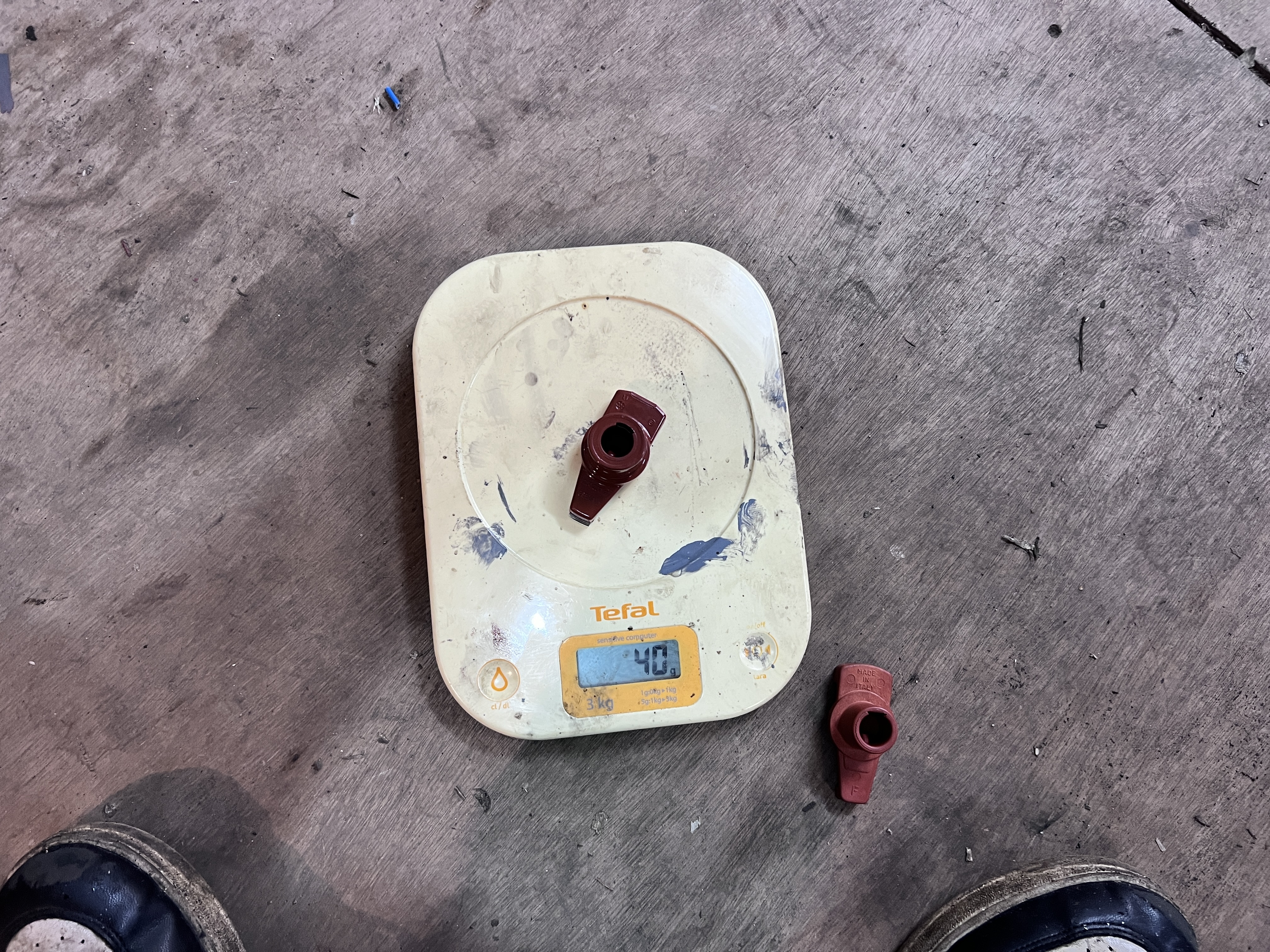

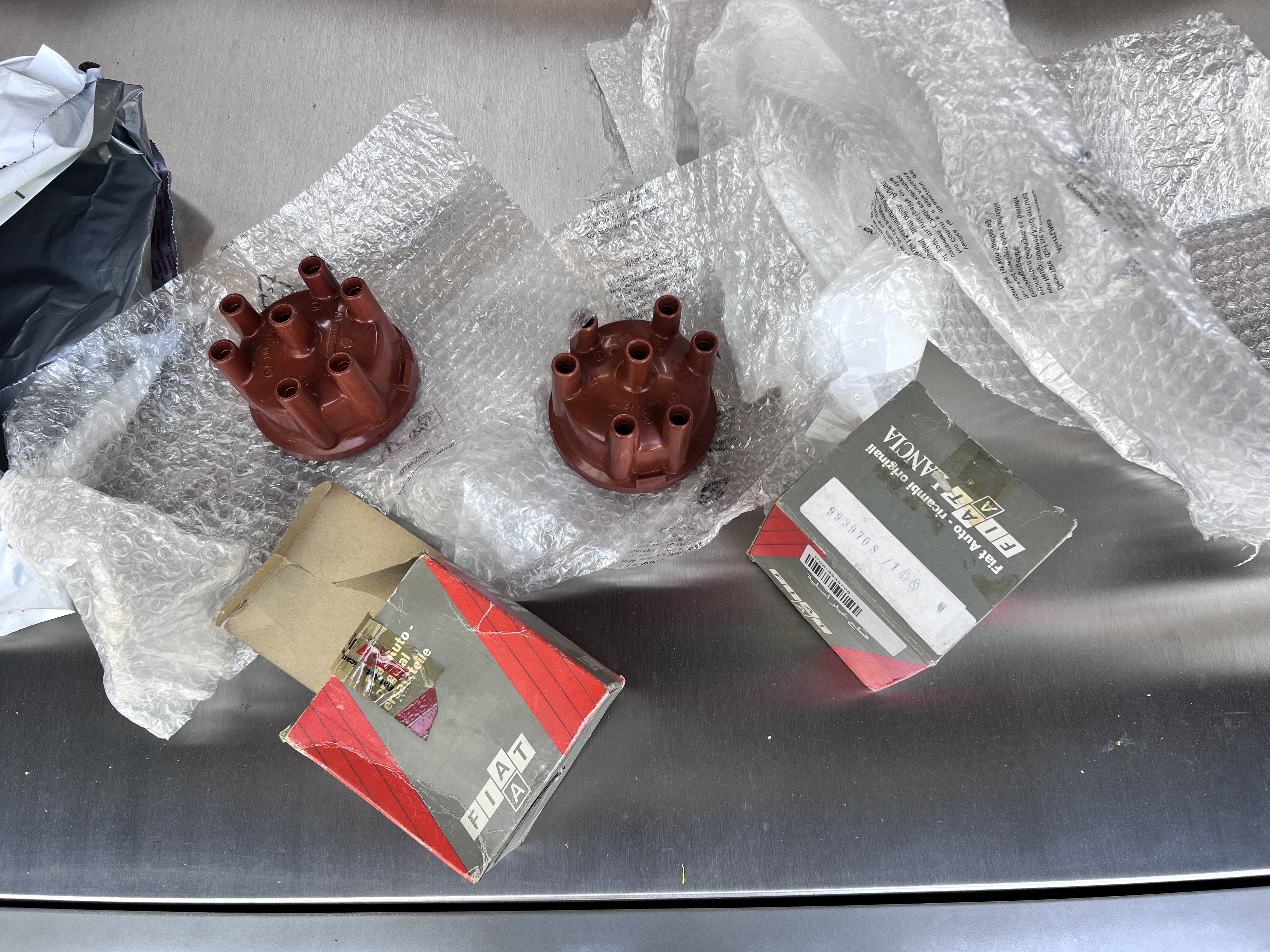

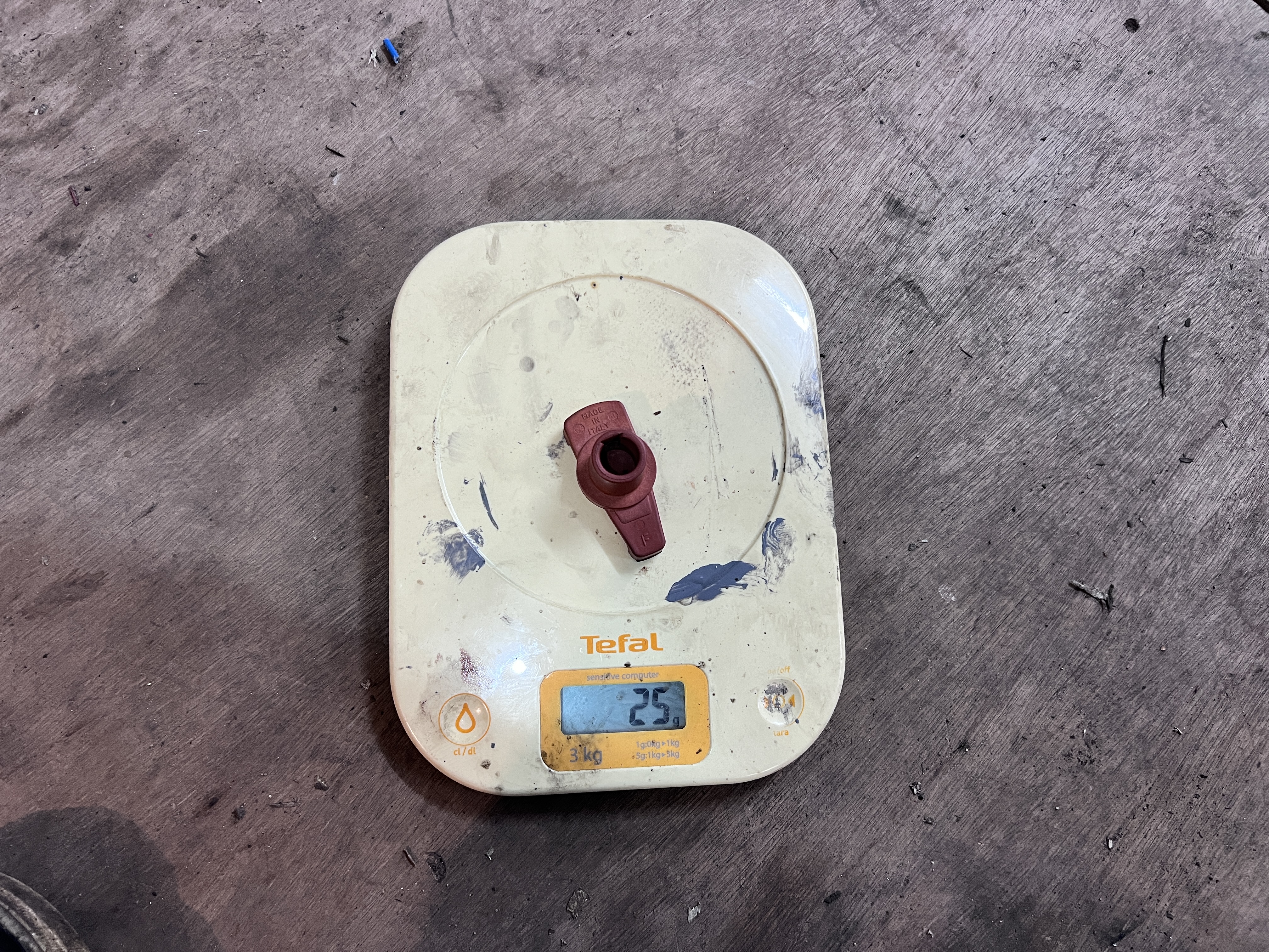

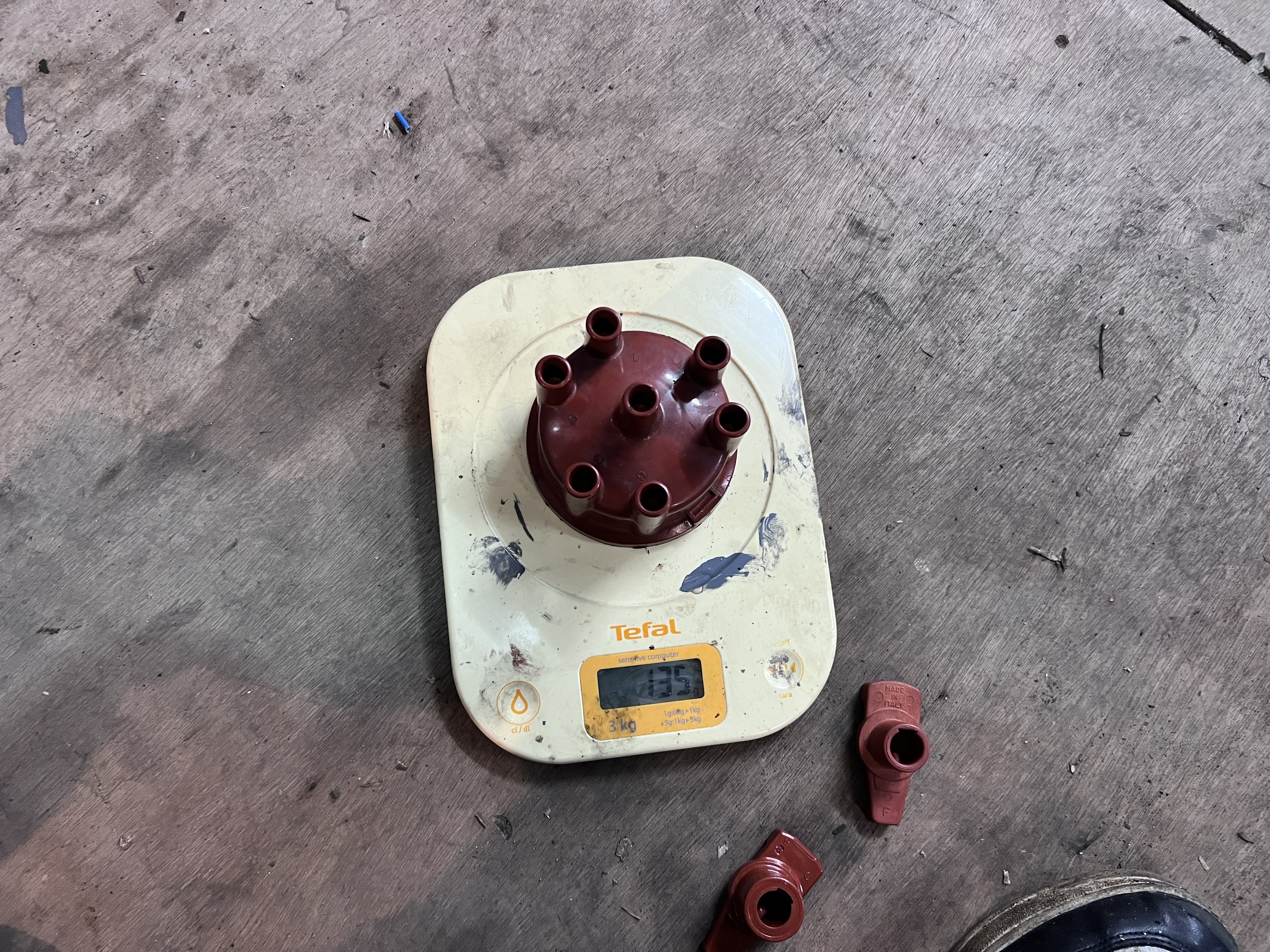

Sinon je suis super content car j'ai trouvé avec bien du mal 3 têtes de Delco Bosch avec la référence d'origine et 3 doigts d'allumeur en bosch également.
La qualité des refabrications étant de conception très médiocre. Je suis content de pouvoir remplacer ça par des pièces de bonne qualité.
J'ai effectué un pesage des pièces car on sentait déjà en les tenant qu'il y avait une différence de poids et rien qu'à ça on imagine déjà la différence de qualité entre les deux!!
Également une grosse différence sur l'épaisseur du doigt d'allumeur.

Good job :wink:
Moi quand je me pèse, je ressemble de plus en plus à la balance bosh! :ios_27: :ios_27:
Messages: 1582
Re: Max Vin#17111
Messagepar tx50 » Mar 09 Avr 2024 à 11:34
Il me semble que les pièces d'origine étaient fabriquées en bakélite alors que les récentes sont en plastique ce qui explique une différence de poids mais pas forcément de tenue dans le temps 'sauf que le plastique utilisé est peu être de moindre qualité)...
Messages: 732
Re: Max Vin#17111
Messagepar cooldrick » Mer 10 Avr 2024 à 12:42
Bonne idée pour les cosses des breakers.
Concernant les refab’, la pesée est essentielle pour certains éléments.
Il serait intéressant de peser un ancien vase d’expansion en plastique et un nouveau.
Sur le 2,5 PRV V6 turbo, on a eu des surprises sur des refabrications de vases d’expansions.
D’origine presque 500 gr…refab’ 200 gr.. avec la pression ils finissent par exploser.

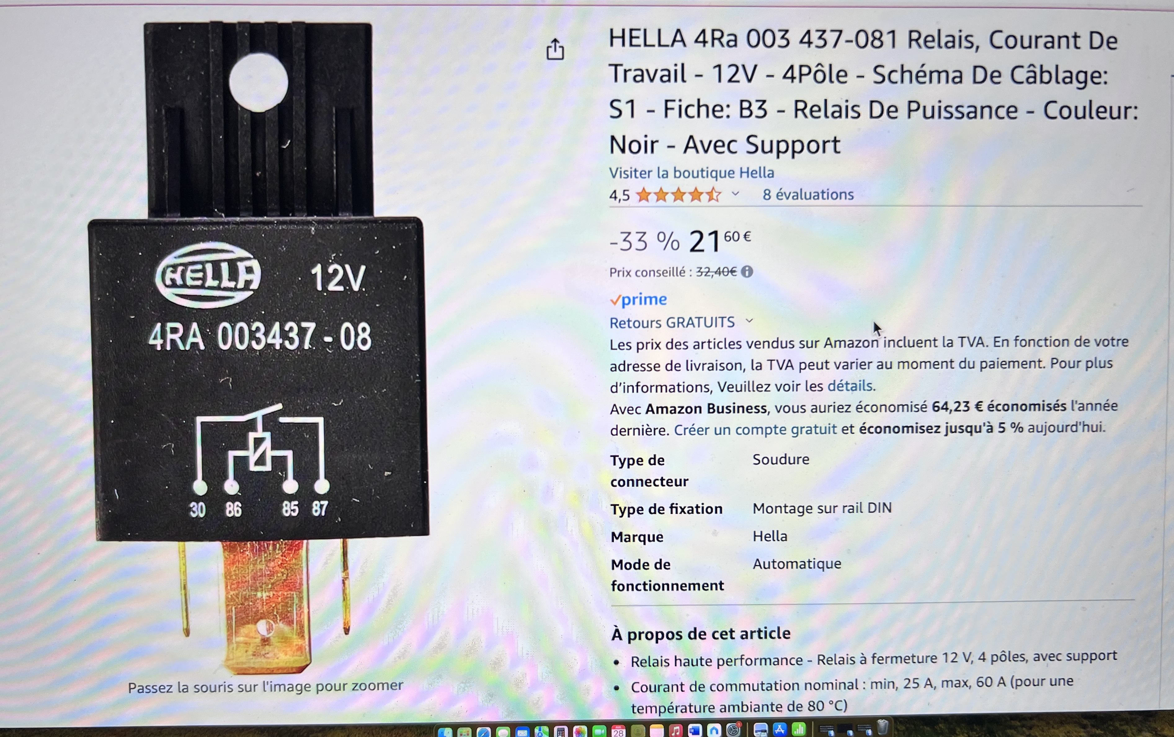

Messagepar maxdubbe » Dim 28 Avr 2024 à 17:59
A votre avis c'est bon ce relais pour remplacer les deux gros relais principaux ?

Messagepar Bastien-fma » Lun 29 Avr 2024 à 07:43
Pourquoi ne prends tu pas ceux vendus par Dgo ou Ed ?
Tu as déjà eu des soucis avec ?
Je les ai remplacé il y à bien 5 - 6 ans par ceux du premier lien ( c’était les seuls possibles à l'époque il me semble ) , et je n'ai jamais eu de nouveau problème depuis.

Messagepar sim254 » Lun 29 Avr 2024 à 11:09
J'ai pas démonté les miens donc je pourrais pas te dire la puissance max. d'origine mais d'après ceux vendus par les anglais, oui n'importe quel relais 4 broches de 70amp. peut faire l'affaire
Tu as des Bosch en promo sur Amazon en ce moment : https://www.amazon.fr/Bosch-986-AH0-082 ... ref=sr_1_1
