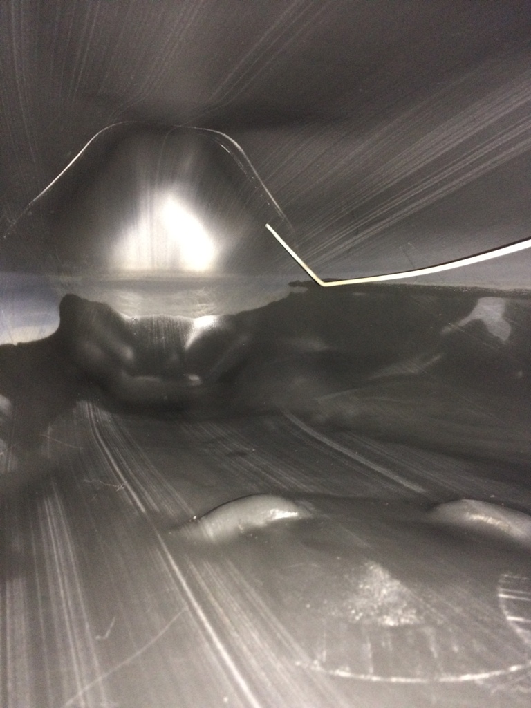

Messagepar Knightrider » Sam 26 Avr 2014 à 06:47
Bon j'ai essayé de démonter le réservoir mais c'est vraiment pas possible, le côté droit de la voiture est inaccessible pour y mettre une chandelle.
J'ai donc attaqué le tout par le dessus et le résultat n'est pas si mal :)
L'essence a été vidé, j'ai laissé baigner dans le fond du réservoir du méthanol pur qui est très efficace pour nettoyer et dissoudre les résidus, heureusement que j'ai le bras long pour accéder au fond du réservoir.
Après un rapide nettoyage au chiffon je dois dire que je suis assez content, y'a plus qu'a passer un coup d'aspirateur pour enlever les dernière petites impuretés qui trainent.
Au moins maintenant je n'aurai pas peur de niquer ma nouvelle pompe !

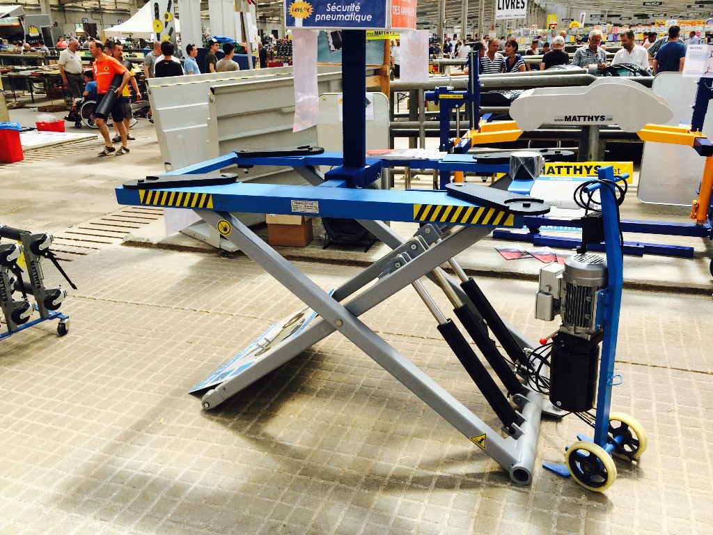

Bon j'en ai eu vraiment marre de galérer avec le peu de place disponible dans ce garage, mettre la voiture sur 4 chandelles me prend presque 40 minutes et j'ai à peine la place pour actionner le levier du cric :roll:
J'ai investi dans ceci :
400 Kg, fonctionne en 220V mono et nécessite un compresseur pour le déverrouillage du système de sécurité, 2800Kg max de portée.
L'avenir nous dira si ça aide ... ou pas :lol:

Messagepar Joedjd » Lun 09 Juin 2014 à 20:41
C'est celui a 1500€ ?
Re: Knightrider ( Sébastien ) et VIN 17164
Messagepar Knightrider » Lun 09 Juin 2014 à 20:57
Tout à fait !
Avec une petite promo pour le salon en cours mais rien de bien exceptionnel :)
Ça fait chier de dépenser cette somme mais je perds trop de temps avec mes chandelles !
Knightrider
Messages: 778
Messagepar Joedjd » Lun 09 Juin 2014 à 21:29
Au moins tu l'aura c'est pas du fric de foutu en l'air au contraire
Messagepar Domi » Lun 09 Juin 2014 à 21:33
Nickel, avec ça plus de problème pour passer sous l'auto, et tu gagnes en sécurité :P
