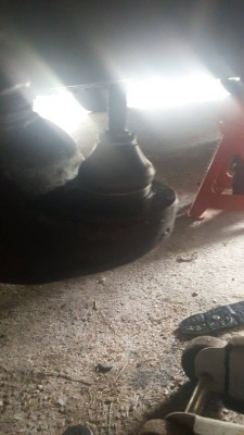

J'ai normalement retrouvé un Job !
Pour fêter cela : un nouvel autocollant pour le Light Master Switch, et changement d'un caoutchouc de rotule de suspension inférieure.
Pour sortir cette chose, rien ne vaut un bon coup de fourchette !
C'est beau c'est neuf !
