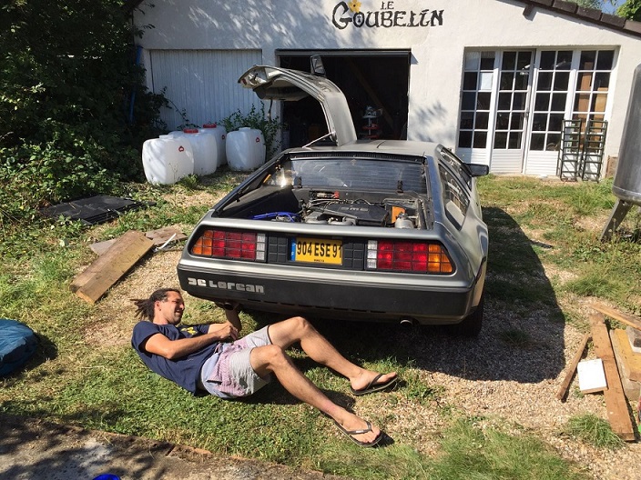

Messagepar MarvinBerry27 » Mar 16 Aoû 2016 à 09:14
Re: Ylric - VIN #7040

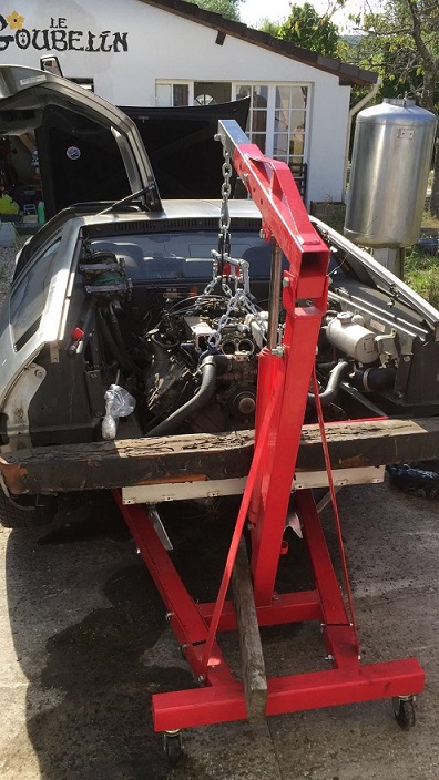

Messagepar maxdubbe » Mar 16 Aoû 2016 à 11:49
Cool les photos!!
C'est quoi le but de la manœuvre??

Se faire une bonne bouffe ! :mrgreen:
C'est scandaleux de depouiller comme ça la première delo que j'ai conduite :mrgreen:
Messages: 1085
Messagepar MarvinBerry27 » Mar 16 Aoû 2016 à 12:50
On voulait récupéré une clé de 8mm tombé derrière le moteur ! Voulou :mrgreen:

Messagepar ylric » Mer 17 Aoû 2016 à 10:07
Le but de ces travaux était de tester la résistance de Joffrey. Et bien il est très solide :-p

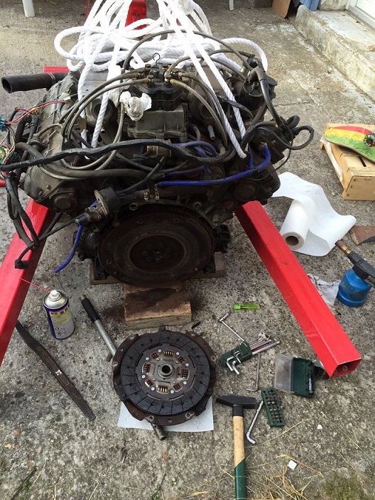

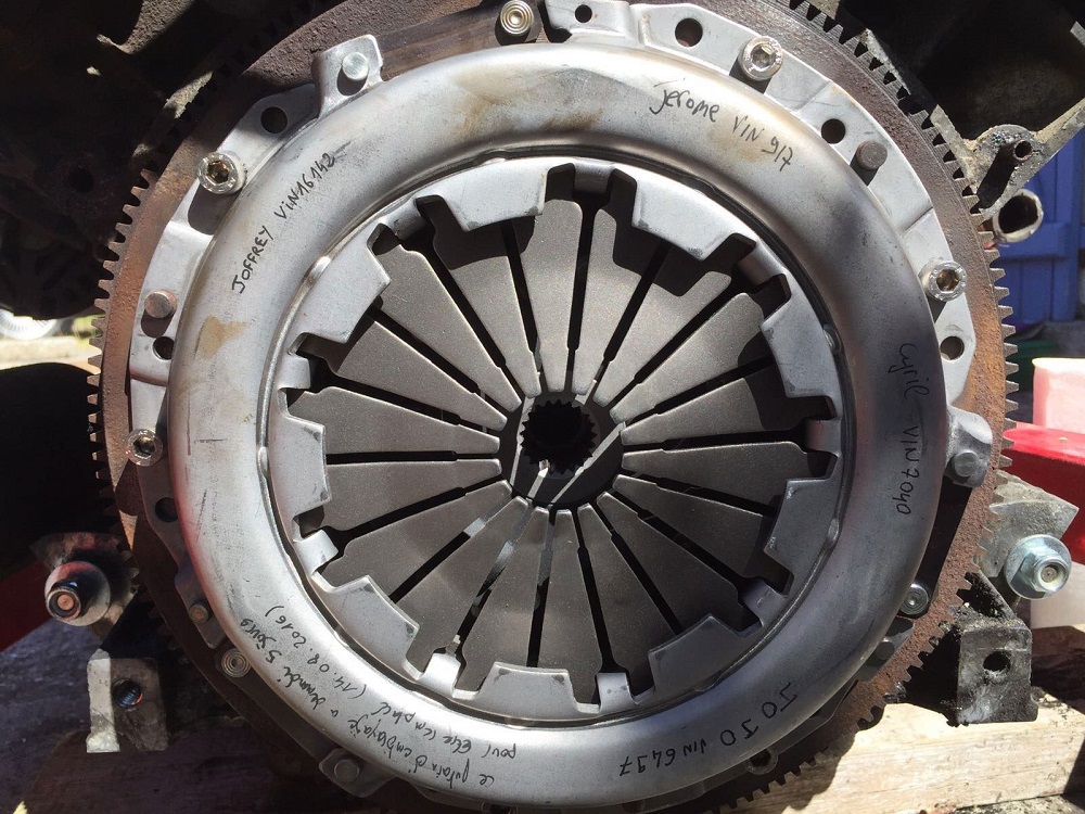

La butée d'embrayage faisait un sale bruit depuis un moment (ca peut claquer aussitôt comme trois mois plus tard) et je pensais retirer la boite dans la journée, ça s'est avéré beaucoup plus compliqué que prévu.
Messagepar ylric » Mer 17 Aoû 2016 à 10:21

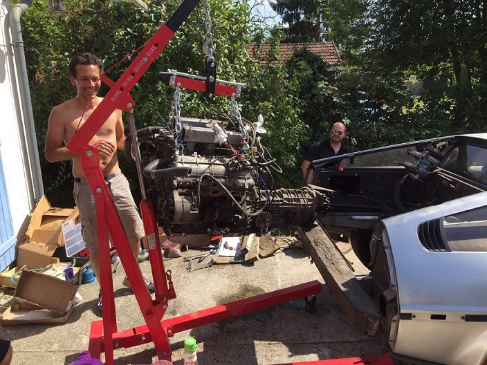

Pour commencer l'arbre primaire de boite est resté accroché au moteur et non à la boite alors que nous voulions la retirer par dessous, en ne bougeant que le moins de choses possibles. Du coup il a fallu sortir le moteur, ce qui n'était pas vraiment prévu, d'où la nécessité de trouver des goujons, des joints de collecteur, et un équilibreur de charge pour lever l'ensemble (un grand merci à Cédric).
Par rapport aux plans de la boite présent dans le workshop manual, la goupille supposée solidariser l'arbre primaire était tout simplement absente, mais son emplacement aussi.
Bien entendu les goujons étaient bien rouillés (c'est le sel Suisse, j'en suis sur), toutes les vis parfaitement coincées, et l'ensemble incroyablement sale.
Au remontage une des quatre vis qui fixent le moteur à la boite s'est mise a tourner dans le vide, du coup pose d'un helicoil.
Et pour terminer une fois tout l'ensemble remonté, l'embrayage renforcé de John ne se débraye pas entièrement sans ajustement. J'ai réussi à rentrer chez moi en réalisant un bricolage immonde et temporaire visant a décaler le récepteur hydraulique de façon à réduire la garde de la butée et du coup a débrayer davantage sans modifier la course.
C'était très intéressant à faire mais très éprouvant aussi (plusieurs jours de suite à travailler du matin au soir avec des phases d'abattement et d'espoir).
Merci à Joffrey pour son aide incroyablement généreuse. Merci à Jojo et Dimitri pour leur visite et leur encouragement, et bien entendu à Julie et Jérôme pour le squat sans limite.
Du coup on a gribouillé des machins sur l'embrayage :D
