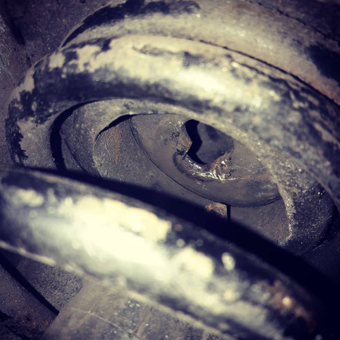

Messagepar Danny » Sam 18 Juil 2020 à 09:22
salut les gars,
Je me permet de poster sur la présentation de Kherns car c'est sur sa voiture.

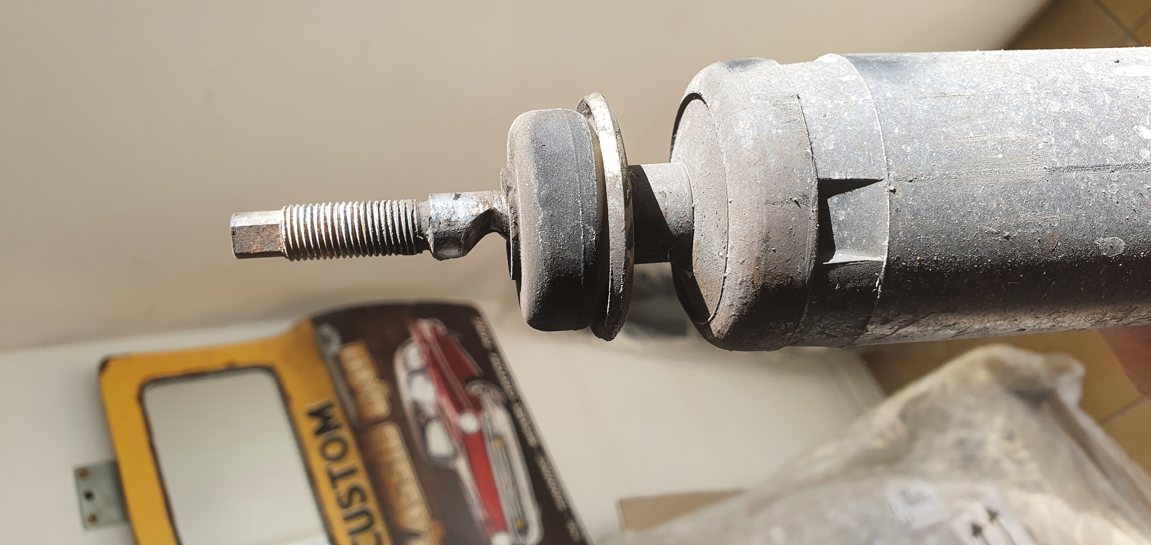

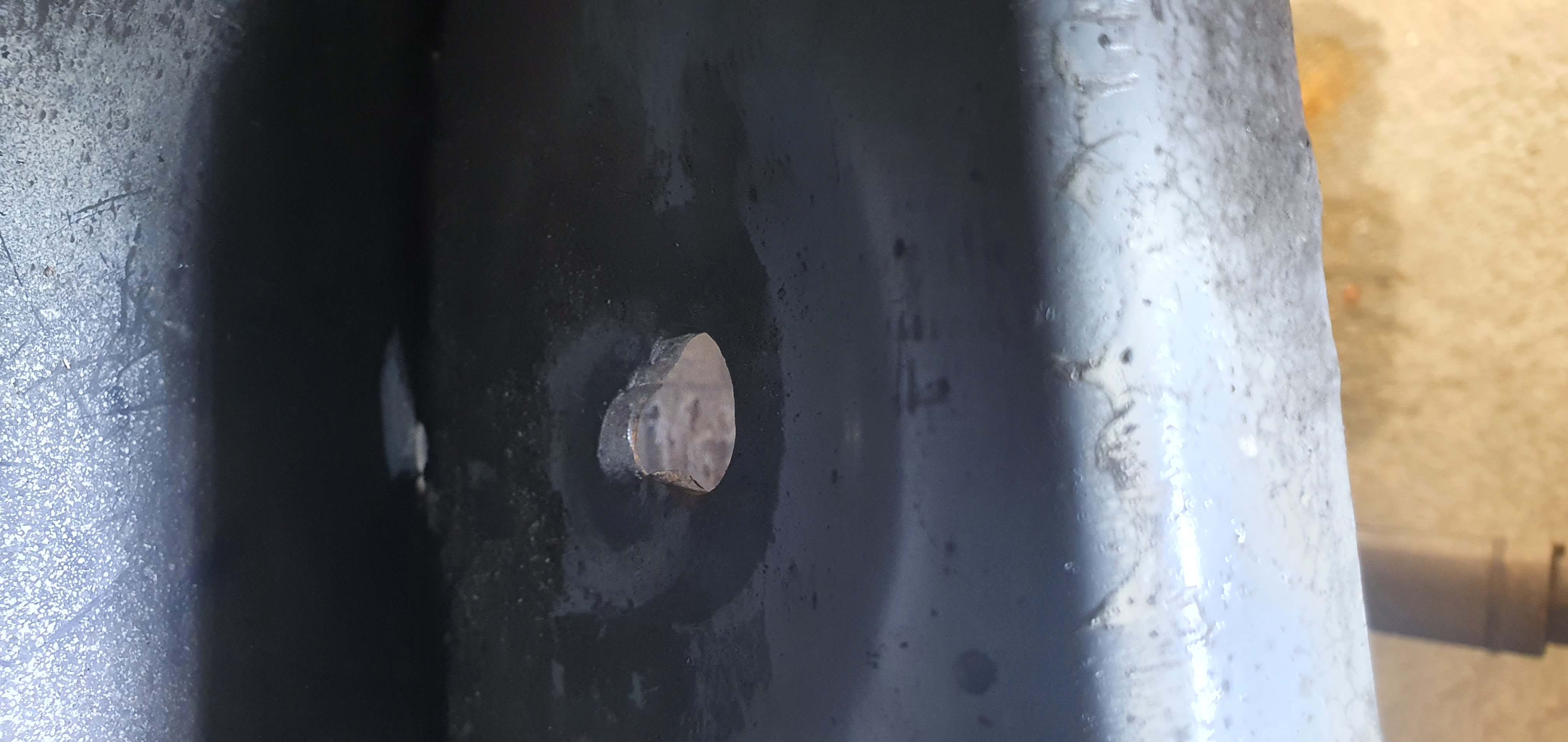

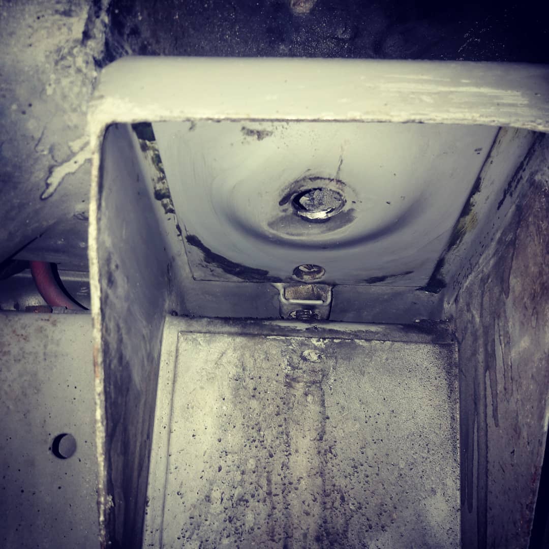

Nous sommes en train de changer les amortisseurs arrière car la fixation du spax ARG avait cassé et en demontant le ARD nous avons remarqué ceci:
Re: Kherns !!! VIN 3452 !!!
Messagepar djamel » Sam 18 Juil 2020 à 11:41
il devait être mal serré
Messagepar Joedjd » Sam 18 Juil 2020 à 14:55
Usure contre la tête du puit d’amorto. Il devait manquer les Silentblocs de suspensions et la tête d’amorti ressortait trop ?
Messagepar Danny » Sam 18 Juil 2020 à 18:24
Je pense que c'était un manque de serrrage. Je vois que ça.
Du coup on a rebouché le trou du chassis qui avait été mangé et on a mis un coup de peinture.
La Kherns mobile est de nouveau sur la route! :ios_50:

Les silent blocs étaient bien là...Merci à Danny pour le soin.

S4-Amortisseur arrière rupture nette d'un des Spax....Changés, merci à Danny et Miguel pour leur amitié et coup de main. Vérifiez au cas ou...ç aurait pu finir mal pour moi. :ios_15: Le mérite du travail revient aux concernés, Danny et son ami Miguel, ayant fait une ressortphobie, déclenchée par ce que j'ai vécu récement et que je ne souhaite à personne, ainsi que la fatigue ajoutée de 14h de travail par jour. Mais Tout Va Bien !

pour les amortos,je rejoins les avis precedents ; mauvais serrage

Ah oui j’avais pas vu l’usure du puit effectivement ça a du se balader pas mal et frotter ce qui a agrandi le trou suite à un mauvais serrage.
