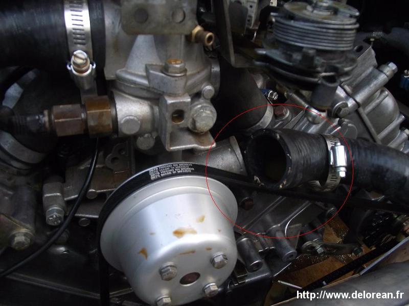

Ce soir 19h ma delorean a explosée :shock:
non serieusement gros coup de flippe, j etais avec un pote en train de regler la richesse, tringlerie etc. tout allé tres bien (bon apparement mon avance serait pas tres bien reglée (pas assez d avance puisque dans le plateau ca pete un peu quand j accelere....)
Tout a tout, le moteur s emballe a cause de la tringlerie, je vais donc couper le contact et la en meme tps j entends un pffffffffff... De l eau qui gycle partout ; de la fumée vapeur qui sort et mon pote : dispararu :shock: ... ma parole... (la jme suis dit bah merde, : mais ou est il ?? Non pardon MAIS QUAND EST IL ?? j ai meme pas de convecteur temporel dans la caisse :shock: A travers la fontaine je l appercois par terre 5 metres derriere la voiture. (il n a rien rassurez vous). Tout de suite je pense a un joint de culasse. Puis quand l eau s arrete je vois que la grosse durite d eau a droite de la pompe a eau s est deconnectée... Mince alors. Pourquoi ? etait elle pas bien serree ? Mauvaise purge du circuit de refroidissement ( je pense que ca doit etre ca) ? Ou autre chose ? Vous en pensez quoi ? En tout les cas mon moteur est tout crade maintenant... :evil:

Messagepar ylric » Jeu 16 Juin 2011 à 22:48
wakashimazu83 a écrit:Mauvaise purge du circuit de refroidissement ( je pense que ca doit etre ca) ?
C'est bien connu les circuits mal purgés desserrent les colliers :lol:
