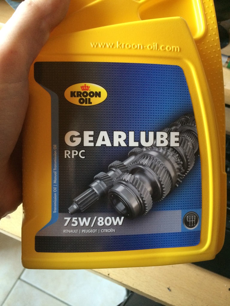

Par contre, je me suis mis en tête de vidanger ma boite vu qu'en effet j'ai des doutes sur la date de la dernière vidange donc je le suis procuré de l'huile de boite 75W80 pas trop difficilement MAIS ... c'est quoi ce PUT... de bouchon de vidange ? j'ai évidemment pas la clé ni une douille qui s'adapte la dessus.
De plus ça a l'air de solidement bien tenir donc je crois effectivement que la dernière vidange date d'il y a très longtemps. J'ai fait quelques accessoiristes auto mais ils m'ont tous regardé bizarrement quand j'ai demandé une douille 1/2 carrée :shock:
J'ose pas trop utiliser autre chose car le métal qui compose ce bouchon me semble bien tendre :roll:

Knightrider a écrit:e l'huile de boite 75W80 pas trop difficilement
attention a bie nprendre de la NFP, la seule compatible

Stainless a écrit:attention a bien prendre de la NFP, la seule compatible
Ah ... zut :roll:

Merci pour la référence de la clé, je verrai si je trouve ça demain ... ceci dit heureusement que j'ai pas la clé puisqu'il semble que j'ai pas la bonne huile :roll:

Re: Knightrider ( Sébastien ) et VIN 17164
Messagepar Stainless » Dim 28 Sep 2014 à 15:55
en effet attention car la boite comporte des éléments en bronze, il faut respecter certaines normes. ( API-GL4) .
on ne peut pas mettre n'importe laquelle, à ce jour seule la Tranself NFP 75w80 se rapproche le plus de la Tranself TRX qui ne se fait plus.

Messagepar Knightrider » Dim 28 Sep 2014 à 16:18
Bon et bien celle que j'ai en ma possession répond à la norme API GL-5, n'ayant aucune idée de ce que cela signifie je vais aller me renseigner :lol:
Messagepar Stainless » Dim 28 Sep 2014 à 16:32
vois les choses du bon coté ; tu n'en as pas mis dans la boite ;)

Messagepar Knightrider » Dim 28 Sep 2014 à 19:17
Certes ! :lol: Effectivement j'aurais été encore un peu plus embêté
