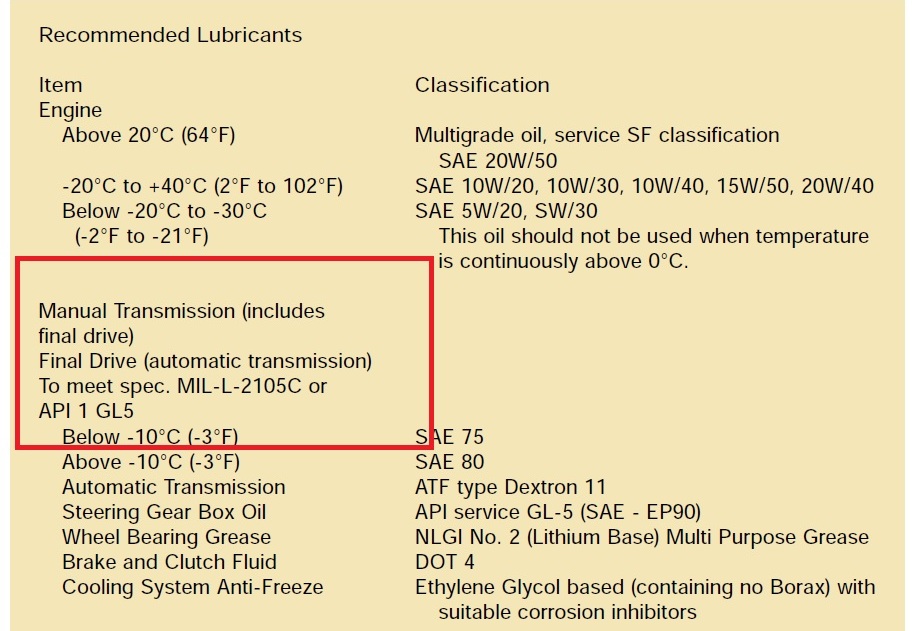

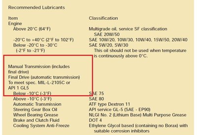

Je reviens juste un instant sur mon huile de transmission, je ne me souvenais plus ou j'avais lu les spécifications recommandées avant d'acheter l'huile que j'ai achetée ( API GL-5 ) ... maintenant j'ai trouvé : Dans le manuel DMC :lol:
Je suis perplexe :o

Messagepar LaurentC » Lun 29 Sep 2014 à 09:58
Si je comprends bien la norme API GL-5 convient pour la partie "finale drive" de la boite. Sur les boites automatiques, elle est séparée du reste de la boite. Or sur les boites manuelles, les parties "synchro" et " final drive" partagent la même huile. La norme API GL-5 ne convient pas très bien pour la partie synchro pour laquelle il existe la norme API GL-4. (désolé, je ne connais que les termes anglais). C'est bien ca Raph ?

Messagepar Stainless » Lun 29 Sep 2014 à 13:25
Le manuel DMC est erroné ( comme le parts manual, il comporte de grosse erreurs ).
Les boites 369 et UN-1 requierent bien de l' API GL-4.
:arrow: viewtopic.php?f=3&t=4207&hilit=api+gl4

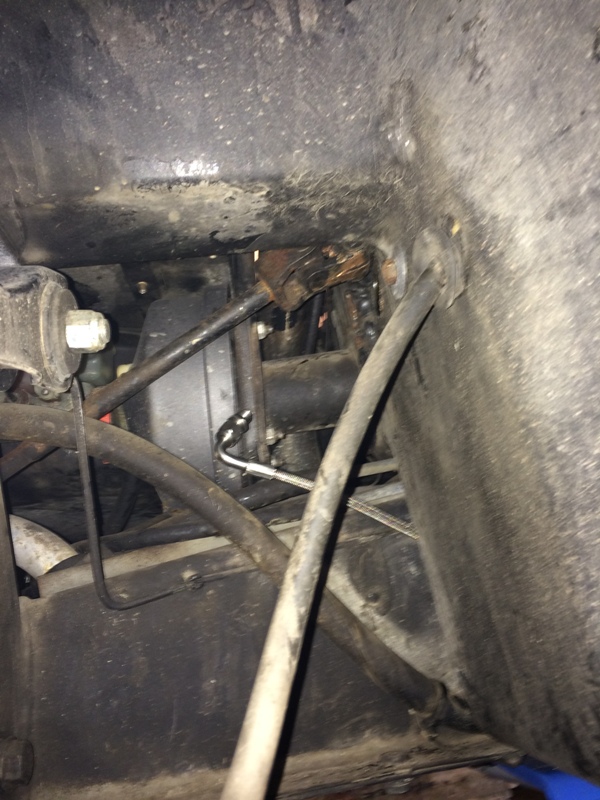

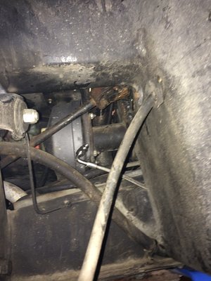

Je viens tout juste de remplacer mon câble de commande d'embrayage d'origine en PVC, le nouveau est évidemment bien plus solide et supporte nettement plus la chaleur, l'embrayage est encore plus dur qu'avant mais au moins maintenant il est super efficace ! Plus aucun problème pour passer la marche arrière à chaud.
Par contre si ce câble faisait 30 cm de plus ça aurait été idéal, j'ai vraiment eu du mal à passer ce câble de l'arrière jusqu'à l'avant sans qu'il ne soit tendu comme un arc, j'y suis finalement arrivé mais il a fallu quelques heures.
J'ai aussi changé le maitre cylindre d'embrayage car à la sortie de l'hiver ce dernier coulait dans l'habitacle, j'ai gardé l'ancien que je vais reconditionner et garder comme pièce de secours où pour aider un camarade dans le besoin :-)
Voici quelques photos de l'intervention, on voit pas grand chose et j'avoue que tenir le téléphone avec les mains pleines de liquide de freins ne m'enchantaient pas trop :-)
Sur la photo ci dessous on voit l'angle pas sympathique que j'ai du donner au câble à la sortie du maitre cylindre, le coude touche presque le mastervrac, j'aime pas ca mais je vois pas comment faire autrement surtout avec le nouveau raccord mâle/mâle qui est à fixer sur le nouveau maitre cylindre.

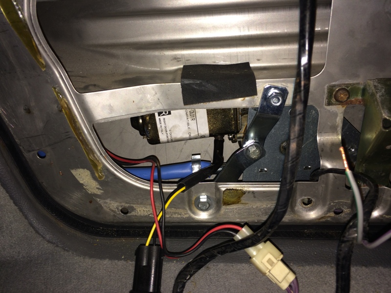

Mes moteurs de fenêtres se bloquaient assez régulièrement aussi, m'obligeant soit à laisser une fenêtre ouverte ou fermée jusqu'à ce que je démonte la porte pour pouvoir débloquer le mécanisme.
Après 10 démontages de portes j'en ai eu un peu marre et j'ai remplacé les deux moteurs ( conducteur et passager )
Ces nouvelles pièces proviennent de chez Delorean Europe et sont de bonne qualité, il vend un kit de deux pièces pour presque 330,00 €.
Inutile de vous dire que c'est une vrai galère pour faire rentrer ça dans la porte, j'ai d'ailleurs démonté les moteurs pour les faire rentrer et remonté le tout une fois toutes les pièces insérées dans la portière ( petites mains conseillées ).
Le montage est un peu cavalier car ils ne se fixent pas aux mêmes endroits que la pièce originale, mais au final ça fonctionne !

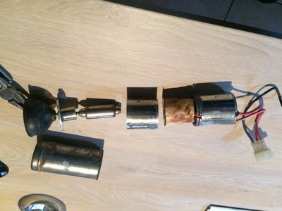

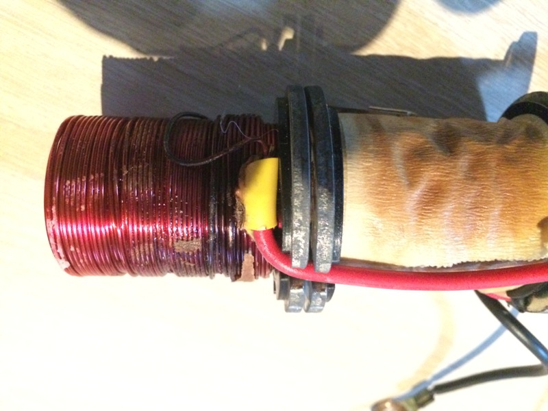

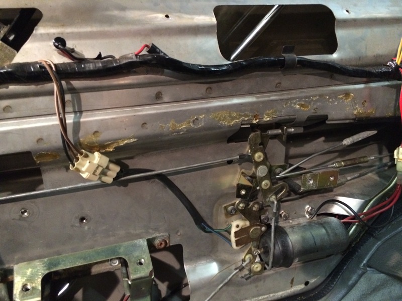

Un autre problème que je me trainais depuis longtemps ... le verrouillage centralisé. Il fonctionne de manière aléatoire malgré la réfection du boitier de commande électronique.
Un coup ca marche mais uniquement côté passager, un coup c'est l'inverse, et puis soudain le breaker disjoncte et se réamorce sans fin jusqu'à ce que je coupe l'alimentation au module de commande.
J'ai pris maintenant l'habitude de ne pas utiliser ce système vu que les fils devenaient brûlants lorsque le breaker disjonctait mais vu que je devais intervenir sur les portières pour les moteurs de fenêtres c'était le moment idéal pour essayer d'en savoir plus.
J'ai testé individuellement les solénoïdes sur une alimentation 12V et l'un fonctionne parfaitement dans les deux sens et l'autre un seul.
Premier constat :
Je me suis renseigné pour le prix de nouveaux solénoïdes mais j'ai cru m'évanouir car on est à plus de 180,00 € l'engin ( faut pas déconner non plus ).
J'ai essayé de trouver du fil émaillé de 0,7mm près de chez moi mais c'est introuvable ... je vais en commander sur le net mais j'aurais préféré l'avoir à temps avant que je remonte la porte ( trop tard ).
J'essayerai donc de refaire le bobinage des solénoïdes mais même le plastique noir autour duquel le fil émaillé est enroulé part en sucette et casse en milles morceaux.
J'ai tenté ma chance dans quelques casses et sur eBay mais ... sans succès.
De plus cela ne doit pas être le seul problème vu que l'autre solénoïde est en parfait état de marche mais ne fonctionne pas une fois en place, il ne fonctionne que dans un seul sens, il ne reçoit pas d'alimentation ( ou très peu ) pour le verrouillage.

pour les solenoids on en trouve sur ebay pas cher avec les correspondance Jaguar XJ machin. voir les refs croisées. en dernier recours il y a les kits DeloreanPartsNorthwest qui utilisent des moteur modernes

En ce qui concerne les solénoïdes effectivement ce sont les mêmes que sur Jaguar XJ6 XJ12 Série 2 et 3 si je me souviens bien mais ca se fait rare sur eBay aussi.

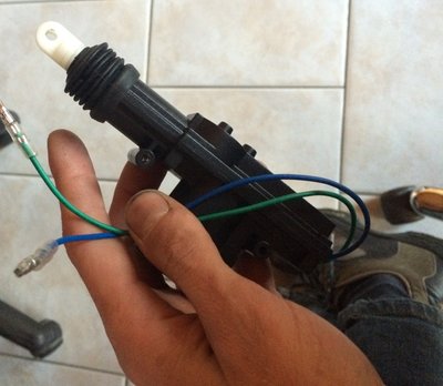

J'ai pensé à la solution de les remplacer par des moteurs, j'avais deux moteurs 2 fils en stock comme ceci :
J'étais pas trop motivé pour commencer à faire un montage avec des relais et tout le bazar mais je comptais les installer pour qu'ils ne fonctionnent qu'avec la fonction verrouillage des portes ( que je n'aie plus a faire le tour de la voiture quand je me gare pour verrouiller la porte passager ).
Seulement voilà, en essayant de faire ça je me suis aperçu qu'il y avait un souci avec la tension +12v de verrouillage côté passager, je cherche encore d'où vient le problème, il faudrait que je me replonge dans le schéma du boitier de commande pour voir si c'est lui qui ne sort plus de tension ou si j'ai une rupture dans le faisceau qui mène au connecteur du solénoïde.
J'ai changé pas mal de composants dans ce boitier de commande et nettoyé les contacts des relais, du coup je vois pas trop où ca coince.
Je pense qu'il y a un raccord dans le T-Panel ... je prie pour que ce ne soit pas à cet endroit qu'il y ait un problème.

Messagepar Stainless » Dim 07 Juin 2015 à 19:25
effectivement il y a une trappe d'acces sous le tpanel et parfois les connexions electriques la dessous sont oxydées.
j'ai regardé vite fait sur ebay et j'en vois, des moteurs, et pas cher :wink:
