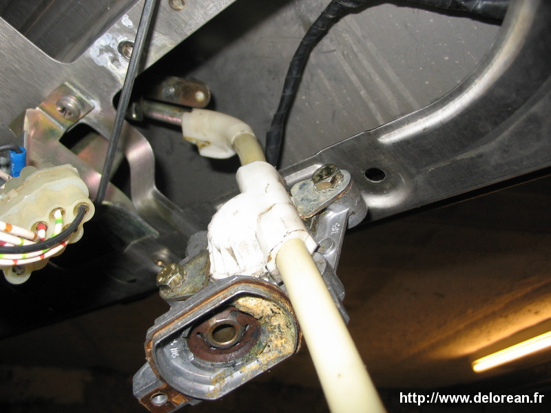

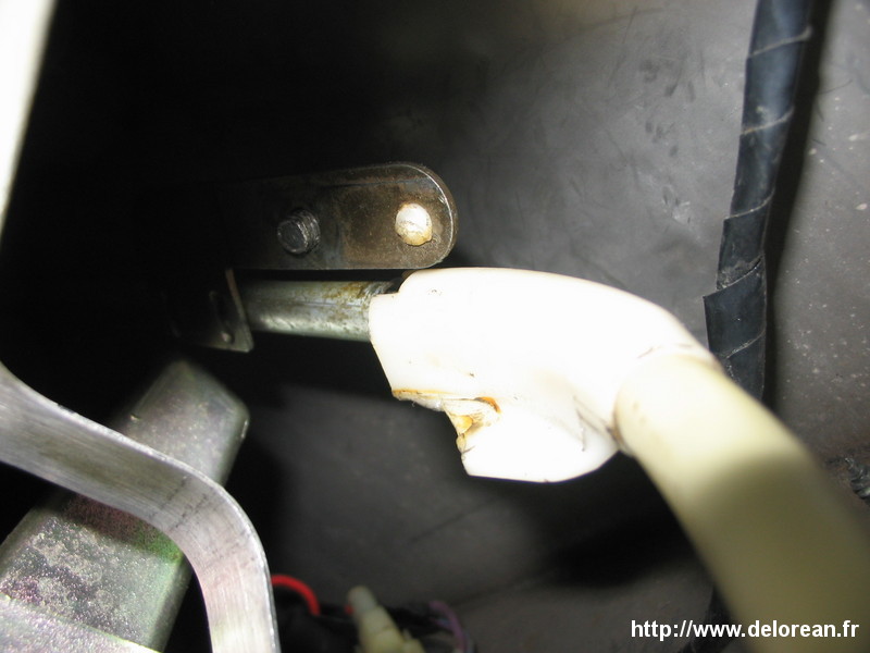

J'ai un autre soucis, j'ai enlever le moteur de lève vitre. ;( mal m'en a pris puisque j'ai cassé une piece.... mais bordel, comment on enleve la tringle avec le cable dedans ??? ;)

Karoal a écrit: comment on enleve la tringle avec le cable dedans ??? ;)
il faut faire descendre la vitre de qques centimetres afin d'aligner la patte de fixation ( 2 ecrous de 10 ) du cable sur la vitre.
ensuite tu degages cette aptte, puis tu fais sauter el rivet entre la gaine et la porte.
si le moteur est HS, demonte la partie moteur/engrenage de son support et sors le suffisament pour descendre la vitre.
quelle piece as tu cassée ?

La pièce que j'ai cassée c'est le coude en plastique qui est fixée a la tringle, j'esseye de le reparré, on verra bien ;)

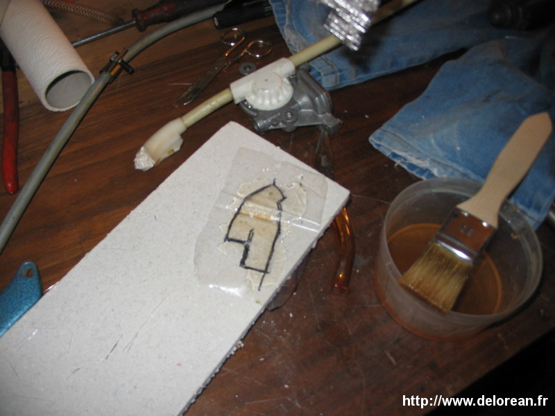

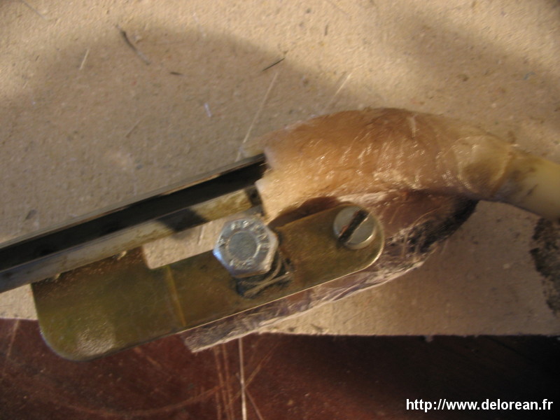

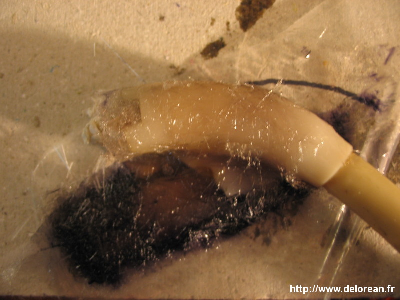

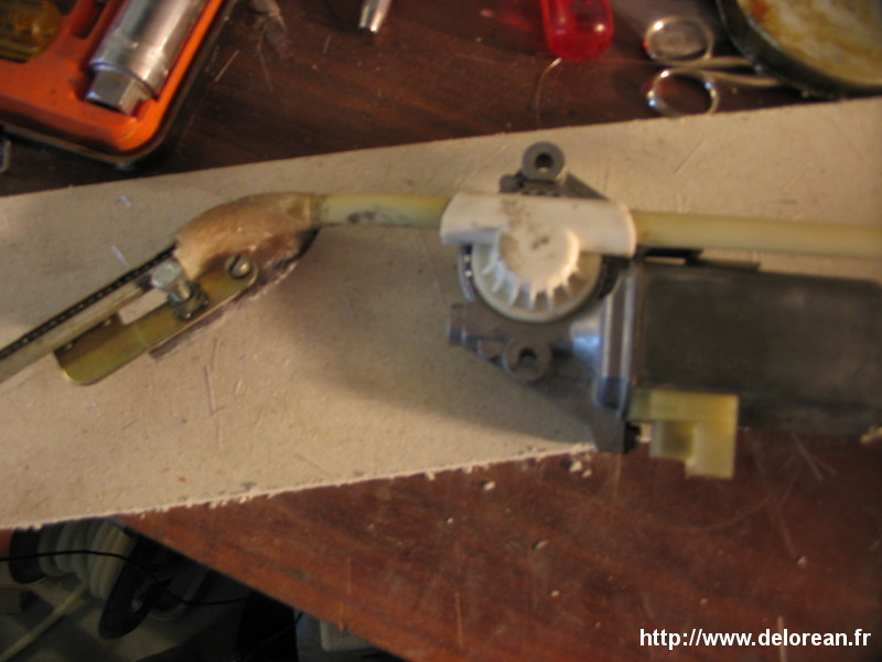

Alors je me suis attaqué aux lève vitre, la patte du coude étais fendue, je l'ai achevée en le démontent.
Petite preparation pour refaire la patte du coude :
et hop, un peu de fibre de verre et de resine epoxy.
et au final ca donne ca :
voila pour la mesaventure ;(

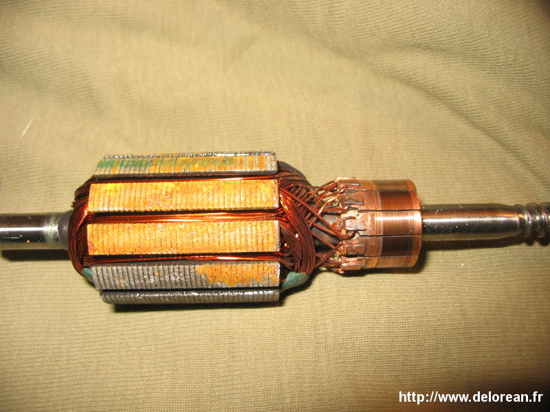

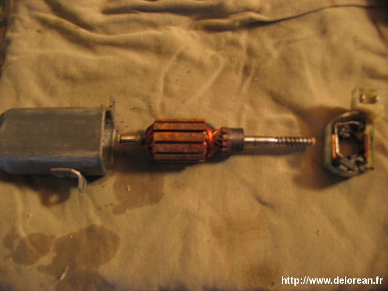

Ensuite, j'ai demonter les moteurs de vitre histoire de faire un peu de zèle ;)

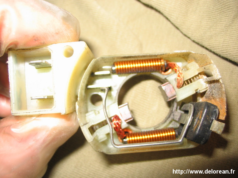

Quand on démonte le moteur on a sa :

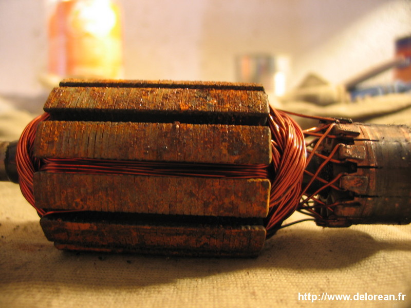

Bien nettoyer le stator et le palier au fond.
Brosser pour enlever la rouille sur le rotor, verifier que le fil de cuivre ne soit pas endomager, ce fil a une couche d'isolement comme pour les bobine.
Nettoyer aussi la partie superieur avec les charbons. Ne pas mettre de produit sur les charbons, sinon au revoir et merci ;(
remontage et esseyage avant de remettre dans la portière
Tout fonctionne nermalement je suis heureux. Ne pas oublier de mettre de la graisse dans la tringle , sur la vis sans fin , encore dans le pignon et au palier arrière

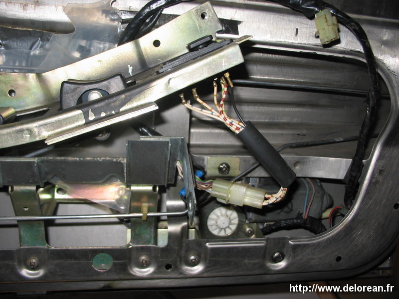

remontage dans la portière :
Et voila, plus qu'a tester ... mais voilà, la vitre est montée... et impossible de la faire redescendre ;(
Verification du voltage au cosses : 10,5 V je me demande si, il y a assez pour que le moteur puisse tourner ?
Et sur l'autre portier c'etais tout simplement le bouton pour la vitre qui n'etais pas connecté (console central) et elle vas bien, même avec 10.5 volt.
