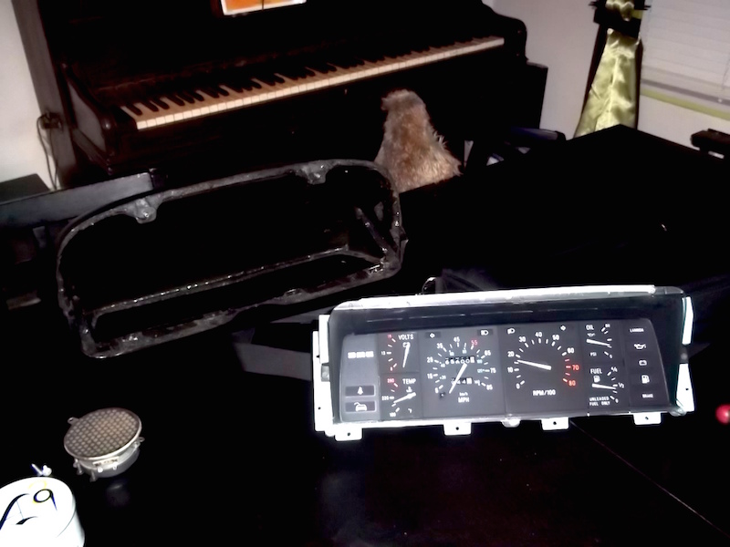

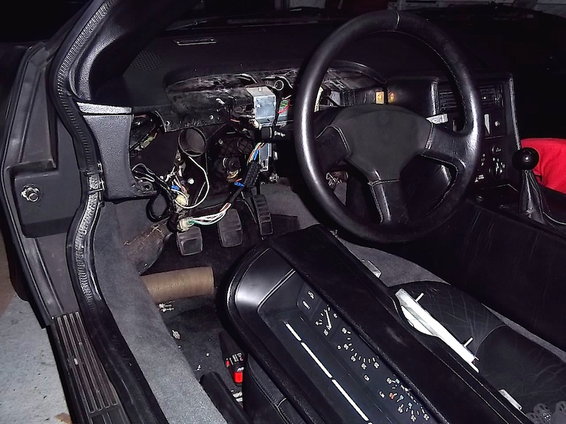

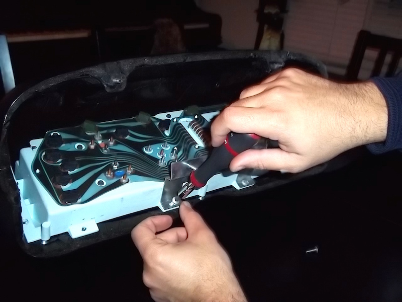

sinon a part ça un peu de bricolage en attendant les pièces
démontage du tableau bord

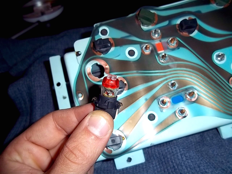

remplacement des ampoules par des LEDs
par contre j'ai ça qui pendouille et je ne sais pas ou il se fixe :roll:
la ou se tient le buzer

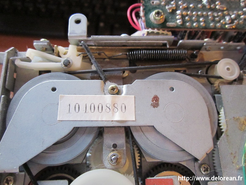

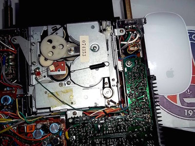

en démontant le CRAIG pour voir l'afficheur qui ne fonctionne plus je trouve ce ressort et je ne sais pas ou il doit être
j'ai regardé partout
cela doit être a cause de ça que l'auto-reverse ne fonctionne pas

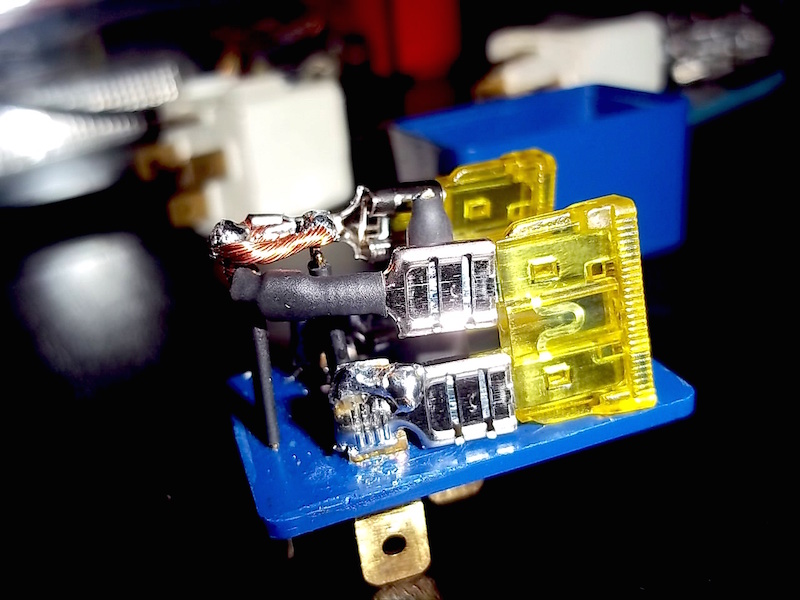

et aussi petit HOW-TO du module bleu

Messagepar Stainless » Mer 07 Nov 2012 à 17:30
la plaque se positionne verticalement, dans l'axe de la voiture, le long et au dessus de la colonne.
c'est pas clair dit comme celà, mais si tu regardes avec une lampe l'espace entre le bloc instrument et la colonne, tu verras la meme forme triangulaire.
c'est clipsé a l'avan,t, et retenu par uen vis parker a l'arriere.
pour le Craig, t'as du bol, j'ai un bloc lecture démonté dan mon bureau, je te fais une photo dans 10mn ;)
Messages: 22863
Messagepar Stainless » Mer 07 Nov 2012 à 17:33
et voila M'sieur
Messages: 22863
