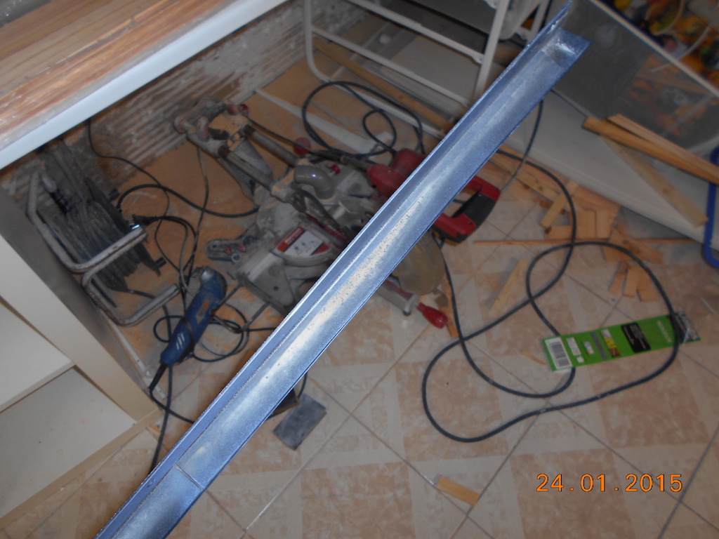

tiens quelle coïncidence je suis justement en train de réaliser la même discipline :wink:
pour les pièces n°14 c'est tout simplement du caoutchouc
