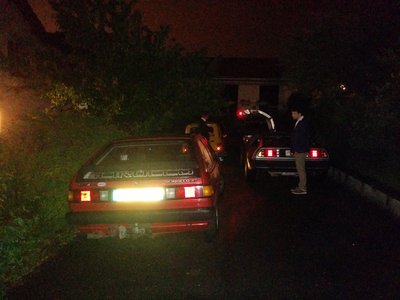

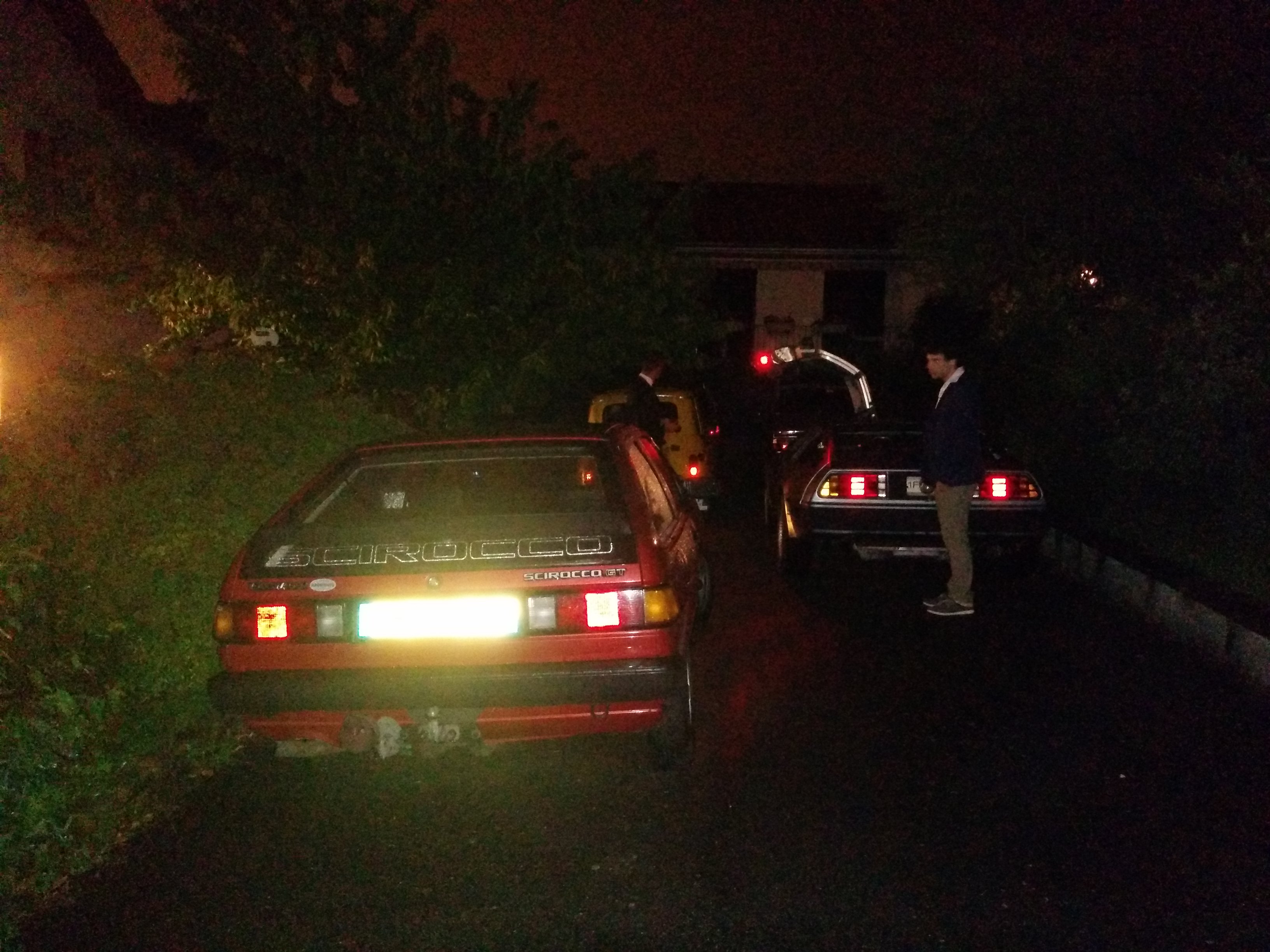

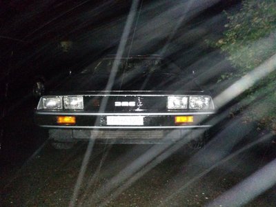

Après toutes ces discussions sur le fait de bander ou non sa voiture. Quelques photos de ce week-end et des petits bricolages (comme ça, tout l'historique sera sur le forum !)
Après une rencontre avec des vieilles cousines éloignées :
Et un test d'étanchéité :

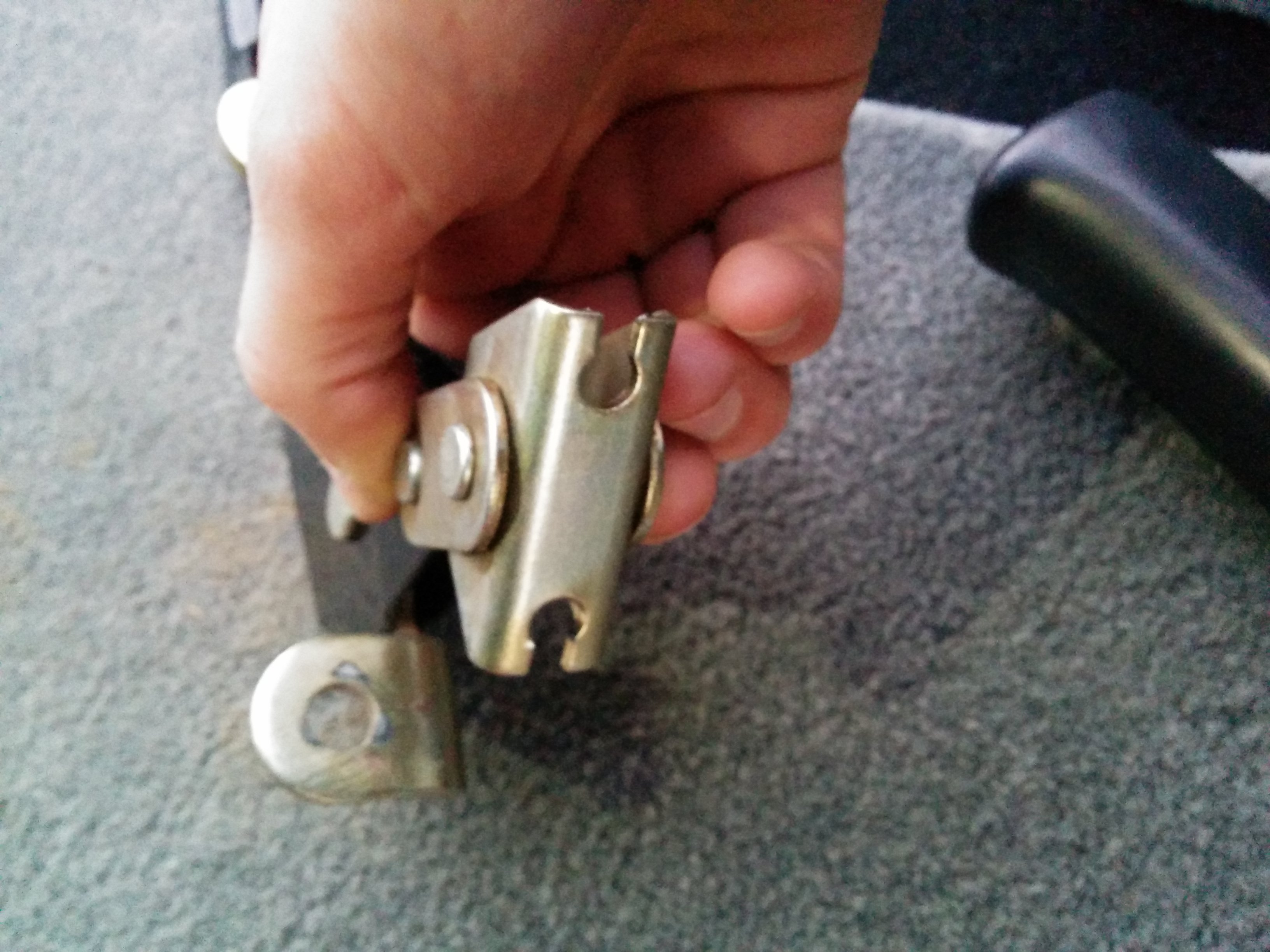

Quelques news : ça y est la carte grise est dans ma poche, je lui ai enfin fait faire un peu de route ! (oui je sais, je n'ai toujours pas changé les amortisseurs, c'est mal. Mais la commande est passée pour des spax et des ressorts de chez DeLorean Europe mais commandé chez nos collègues anglais). Du coup ce week-end environ 150km sans "trop" de soucis :D La voiture n'a eu aucun problème, mais j'ai dû tirer un peu trop fort le frein à main en arrivant à destination, du coup les têtes des câbles se sont fait la malle (elle tient sa réputation celle là !), du coup pour les replacer, je vais que je vais devoir détacher le câble à l'arrière sinon j'ai pas assez de mou pour les remettre dans les emplacements (à moins que vous ayez une méthode miracle ? :) ). D'ailleurs vous avez upgradé cette partie là ? Je trouve le système d'attache sur le manche un peu merdique, si un câble se barre, l'autre forcément aussi :
Je pense rajouter une sorte de clips pour éviter au câble de sortir du logement.

Ahahaha, oui il me servait quand même un peu dans les côtes pas trop prononcées (mais je vais le déserrer un peu, la poignée était vraiment trop dur je pense que c'est ça qui a fait sortir les têtes du logement)
Messages: 1624
Messagepar DMC1081 » Mer 30 Sep 2015 à 18:16
Idem le mien à sauté aussi la semaine dernière .. encore un bordel à remettre :evil:
