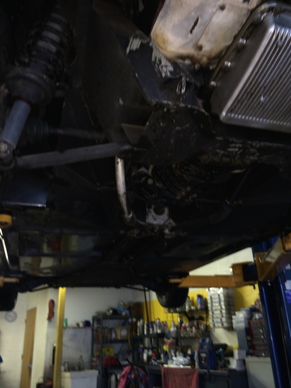

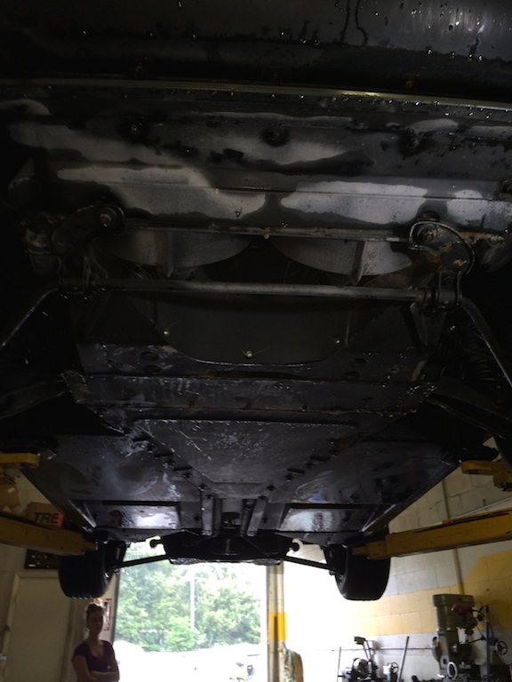

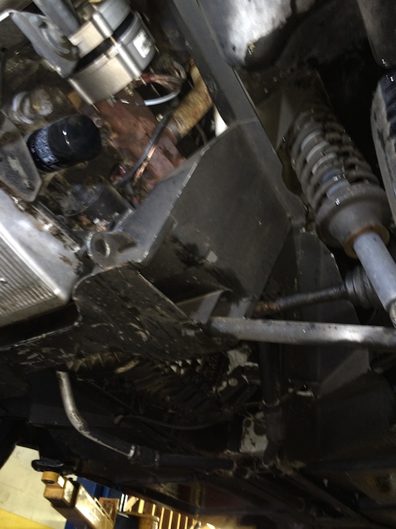

Je fais appel à vos connaissances sur l'histoire de la Delorean!!!
Savez-vous si certains VIN de fin de production (1982) ont étaient blaxonné??
Car comme je l'ai noté je recherche toujours mon capot plat boite manu et je suis en contact au US avec un vendeur d'une Aout 1982 qui à une Delo avec le chassis tout noir avec un genre de revêtement blaxon!!
Meme la boite de vitesse est recouverte.
Pensez-vous que cela à était reconvert dans les année de production??

Messagepar Stainless » Sam 20 Juin 2015 à 08:14
OUI c'est d'origine , enfin plutot "d'époque".
dés que les ventes ont commencé a chuter en 1982, les voitures ont commencé a s'accumuler au port de belfast. et donc a rouiller sur place. ils sont donc tout blaxonné. ça s'en va bien avec un solvant doux ou juste à l'essence

Re: Max vin#6987
Messagepar v480_be » Sam 20 Juin 2015 à 17:57
Oui, je confirme, la mienne (17037 de septembre '82) est aussi recouverte de cette protection noirâtre :wink:

Messagepar maxbordeaux » Dim 21 Juin 2015 à 20:11
Idem , la mienne de 08/82 vendu en 83, est bien avec le revêtement noir . Je l ai laissé sur le châssis et enlevé sur les Carters boîte et moteur. Ca part tout seul au karcher en laissant biensur une bonne distance!

Messagepar Stainless » Dim 21 Juin 2015 à 21:03
ils ont badigeonné les soubassements pour éviter surtout la corrosion sur la visserie, les carters, tout ce qui est en ferraille brute. le chassis est déjà epoxyé
