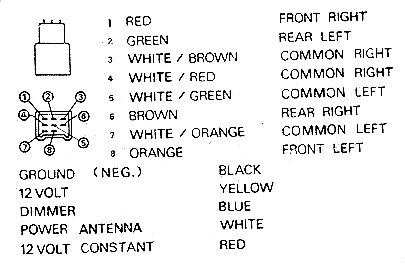

J'ai enfin trouvé un poste radio ASI d'origine à un prix raisonnable.
Il affiche l'heure quand je le branche mais nous n'avons pas réussi à le faire fonctionner pour le moment.
Quelqu'un aurait il le plan pour le branchement électrique du ASI ? Je ne sais pas où se branche le fil bleu "Dimmer" et c'est peut être la cause.

Merci Djamel mais c'est le schéma du Craig. Je pense que les branchements sont différents.
Bon alors le fil bleu "Dimmer", personne ne sait où il se branche ? 2016 vous ramollit les gens :mrgreen:

Pour info, voici le schéma du ASI.
Je cherche donc à savoir ou se branche le Bleu Dimmer
Branchement ASI.gif (7.93 Kio) Vu 3984 fois
Re: Bastien - Vin 10336
Messagepar jjf » Mer 06 Jan 2016 à 09:46
normalement la fonction dimmer réduit l'intensité de l'affichage lorsque les feux sont allumés et pour
profiter de cette fonction le fil doit etre branché sur l'alimentation de ceux ci.

Messagepar Domi » Mer 06 Jan 2016 à 13:27
Un peu de doc supplémentaire au cas où:
http://www.deloreanmuseum.org/asiproposal.html
