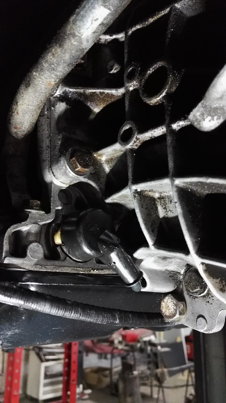

Qui sait comment démonter la sonde qui est sur l arrière de la boite (bva)?sonde sous l arrivée du tuyau de remplissage de la boite.
Reponse urgente svp

tu as une photo ?

Messagepar Stainless » Jeu 15 Sep 2016 à 11:05

Messagepar matmat49170 » Jeu 15 Sep 2016 à 11:07
Voila la photo!

Re: mathieu vin#16913
Messagepar Stainless » Jeu 15 Sep 2016 à 11:08
howto "depose du module". premiere photo....
Messagepar matmat49170 » Jeu 15 Sep 2016 à 12:01
Super Merci pour le howto.
J ai une legere fuite via cette sonde! Ya des restes de pate a joint qui doivent faire l étanchéité
J ai deja démonté le carter 3 fois a cause d une erreur de montage, fait chier de le redemonter pour accéder a la fiche!
Messagepar Stainless » Jeu 15 Sep 2016 à 12:03
oui, pas moyen de la demonter sans deposer le carter, ca tient avec un clip plat...
de memoire il y a un joint torique mais je n'en suis plus sur
