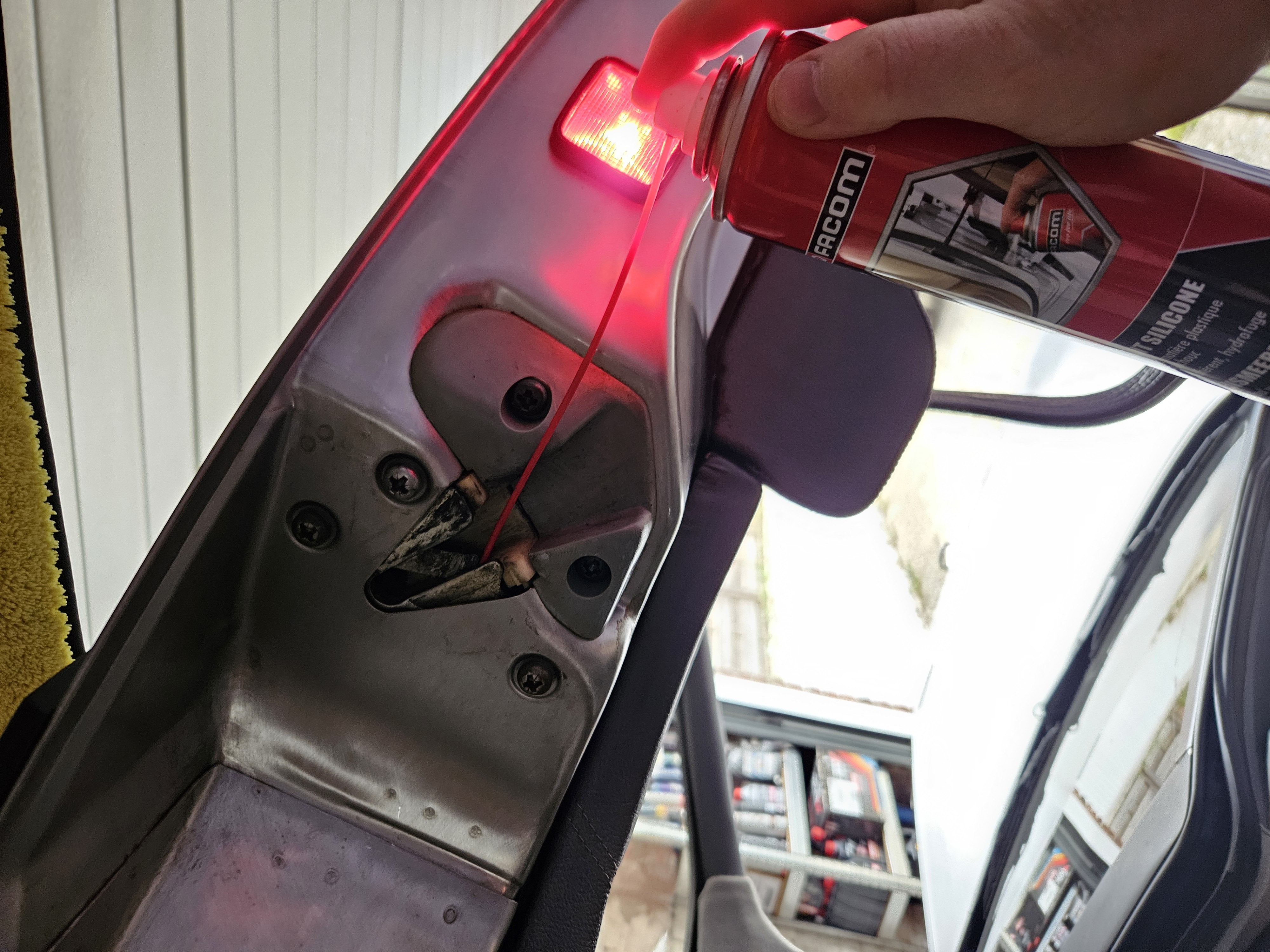

Petit tips bien utile!
Depuis un an, ma portière conducteur avait tendance à sauter du premier cran de serrure lors de la fermeture, il me fallait la maintenir 2s pour contrer le phénomène, j'avais du lubrifiant silicone sous la main et hop problème résolu, elle ferme direct, la porte peut être fermée tout en douceur du bout des doigts :ios_18:

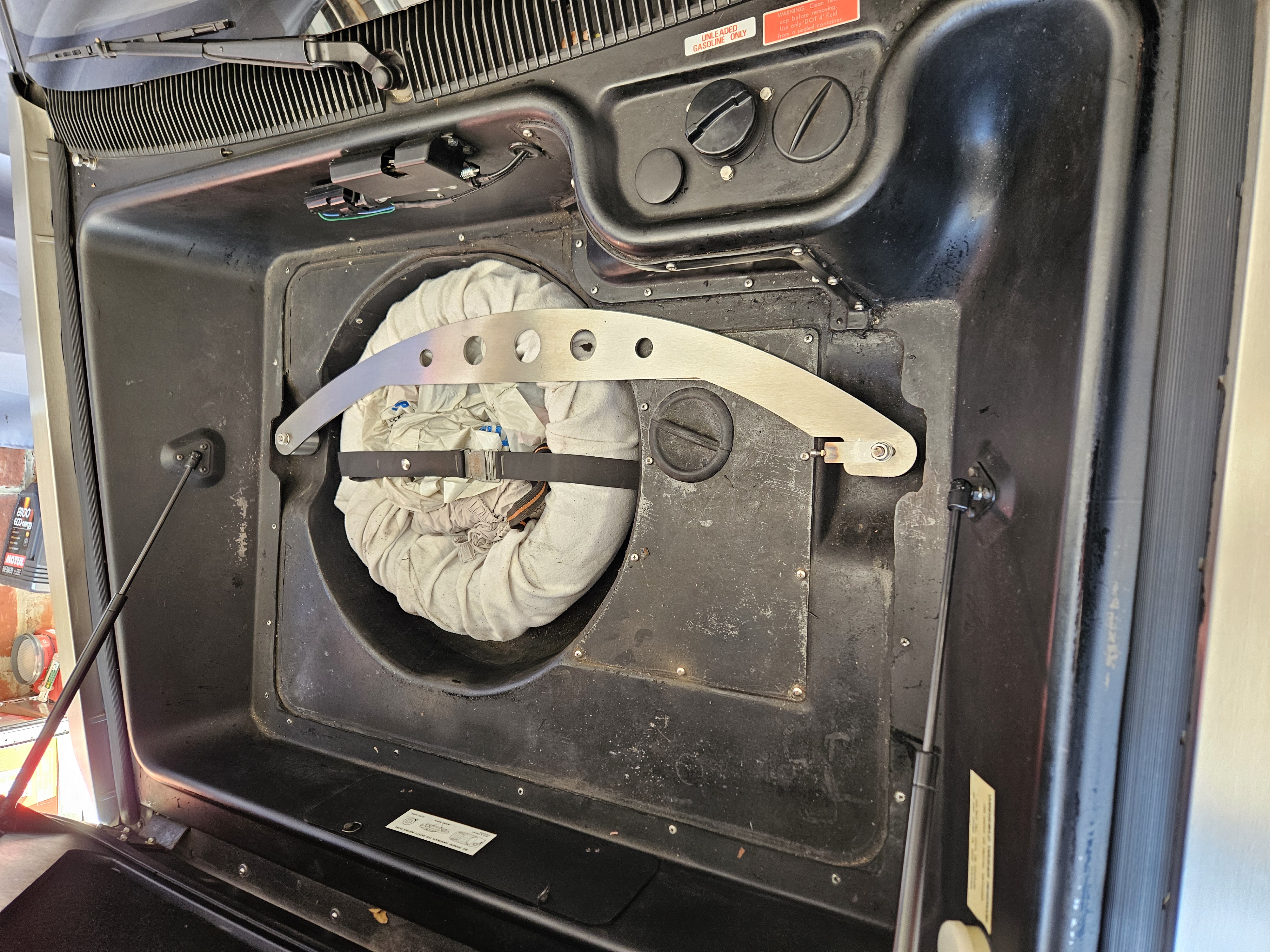

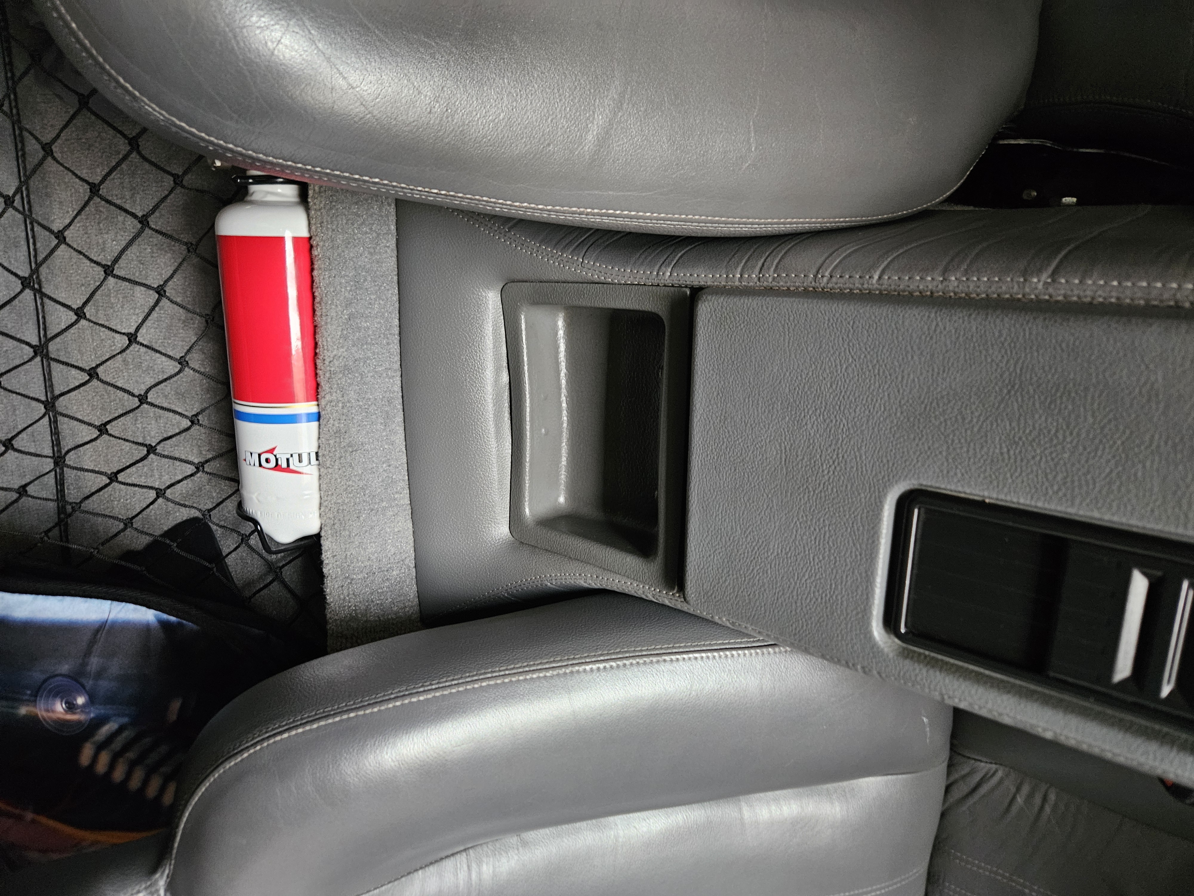

Petit plaisir avec un joli exctincteur :)

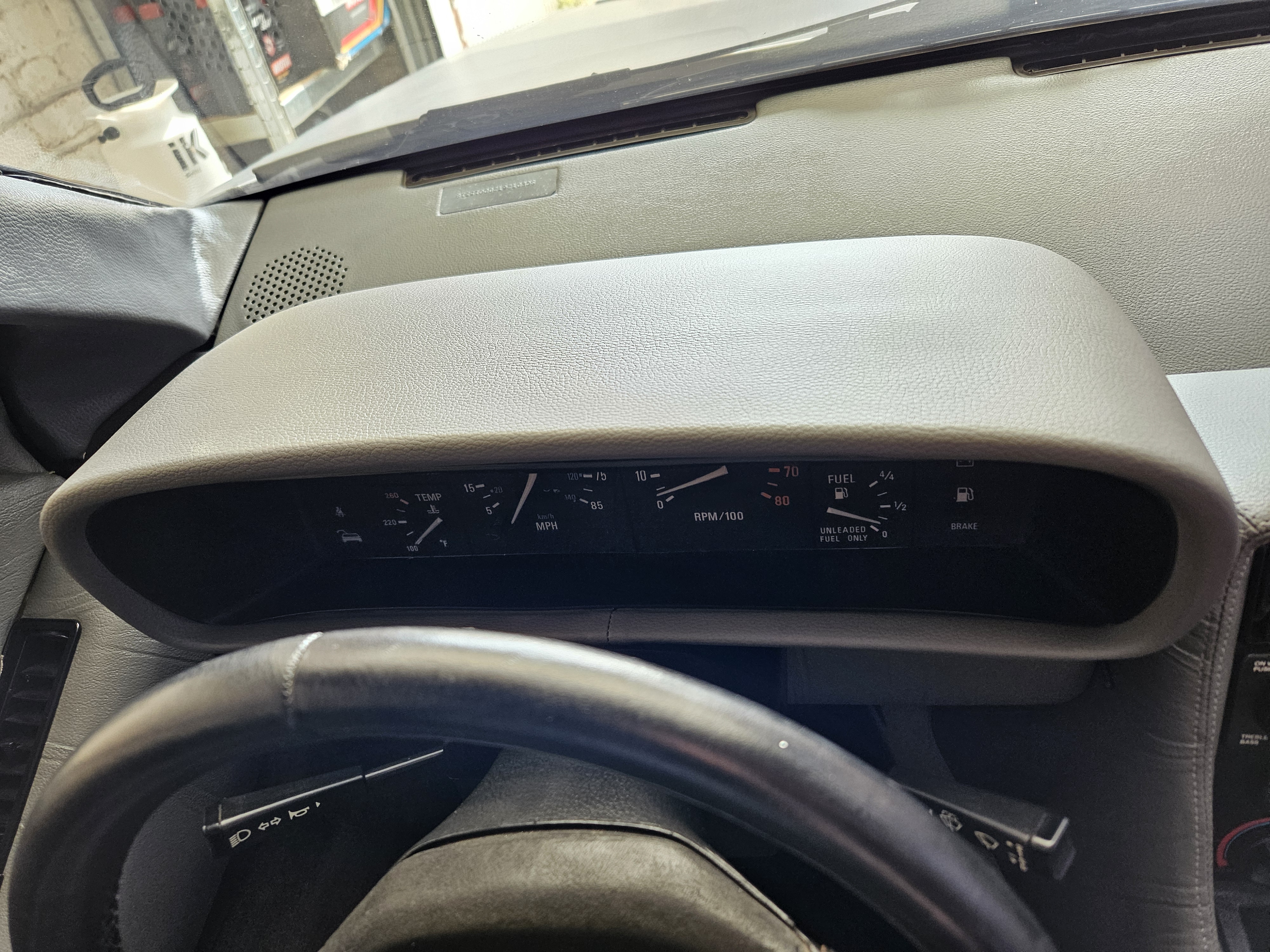

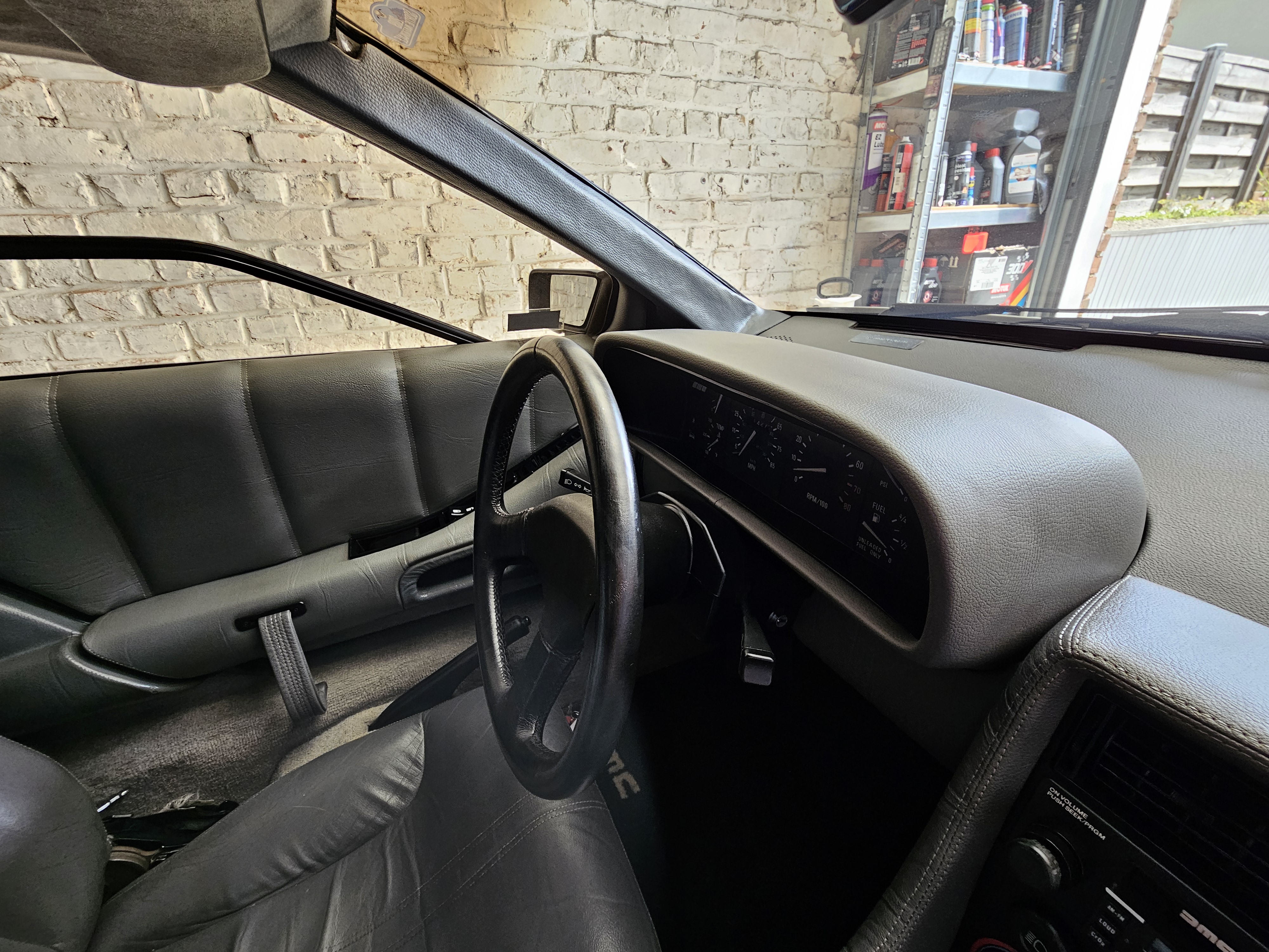

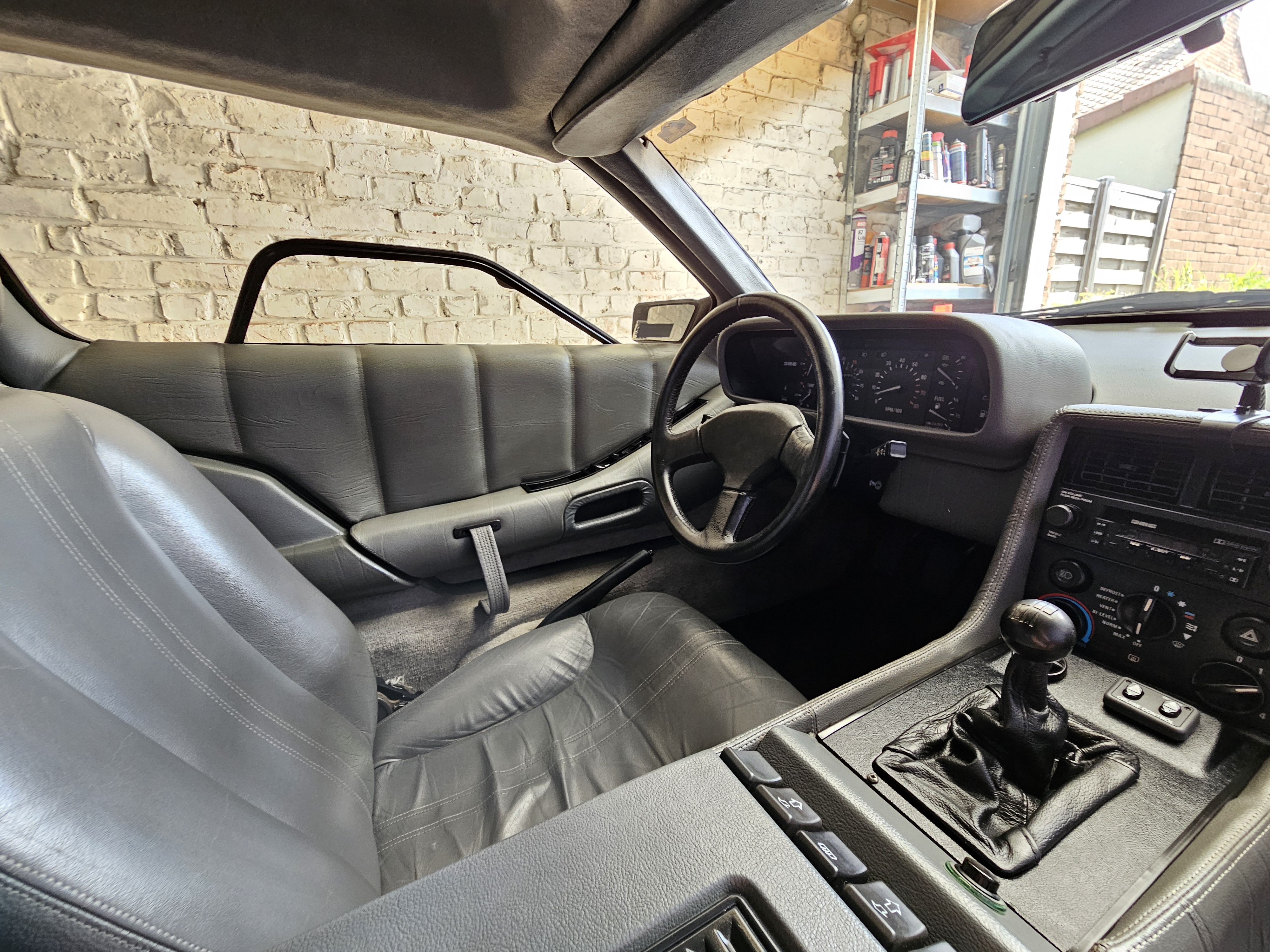

Binacle recouvert par Lee Pattinson (sellier qui réalise les magnifique housses de sièges conforme à l'origine pour DGO)

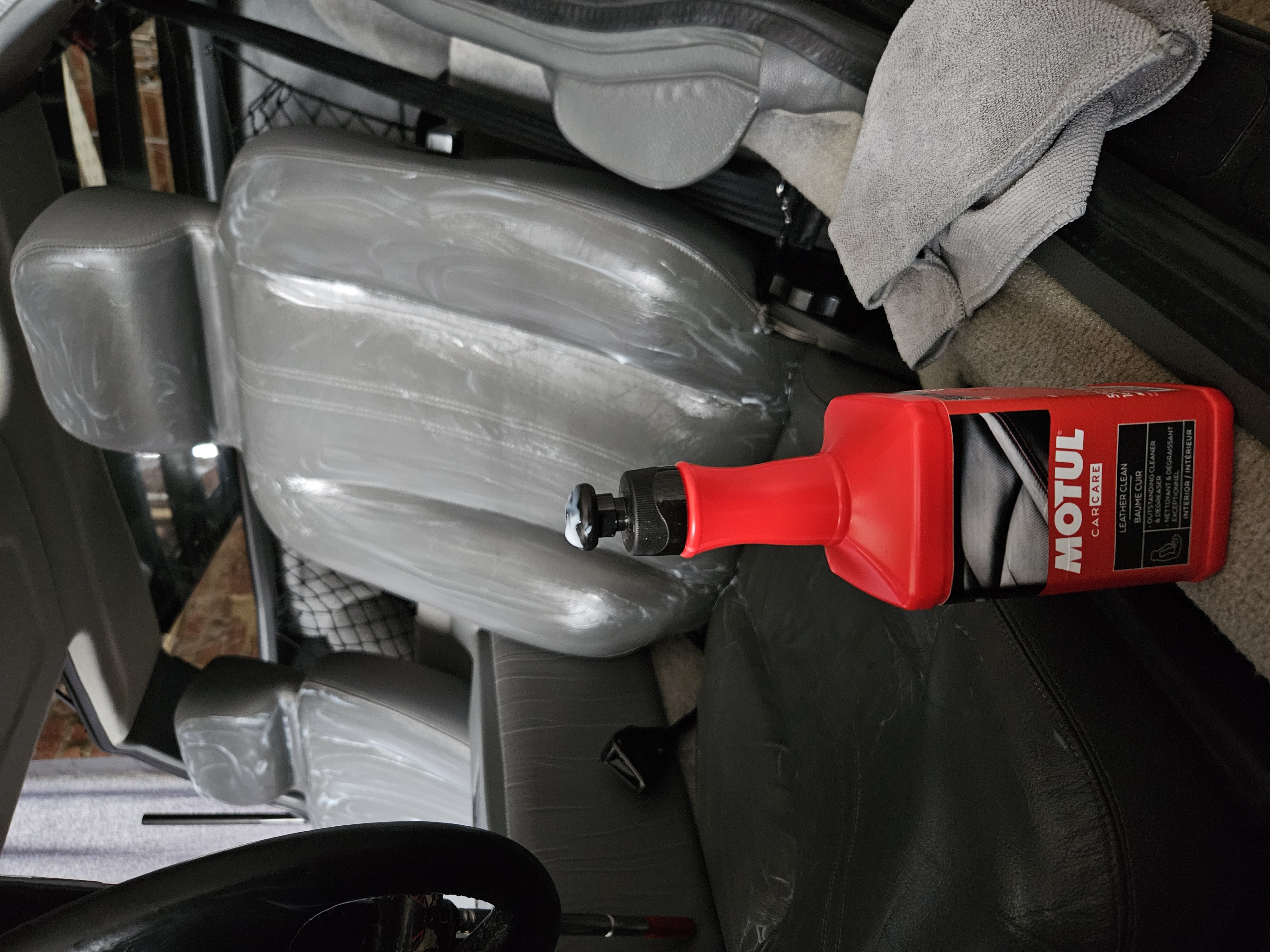

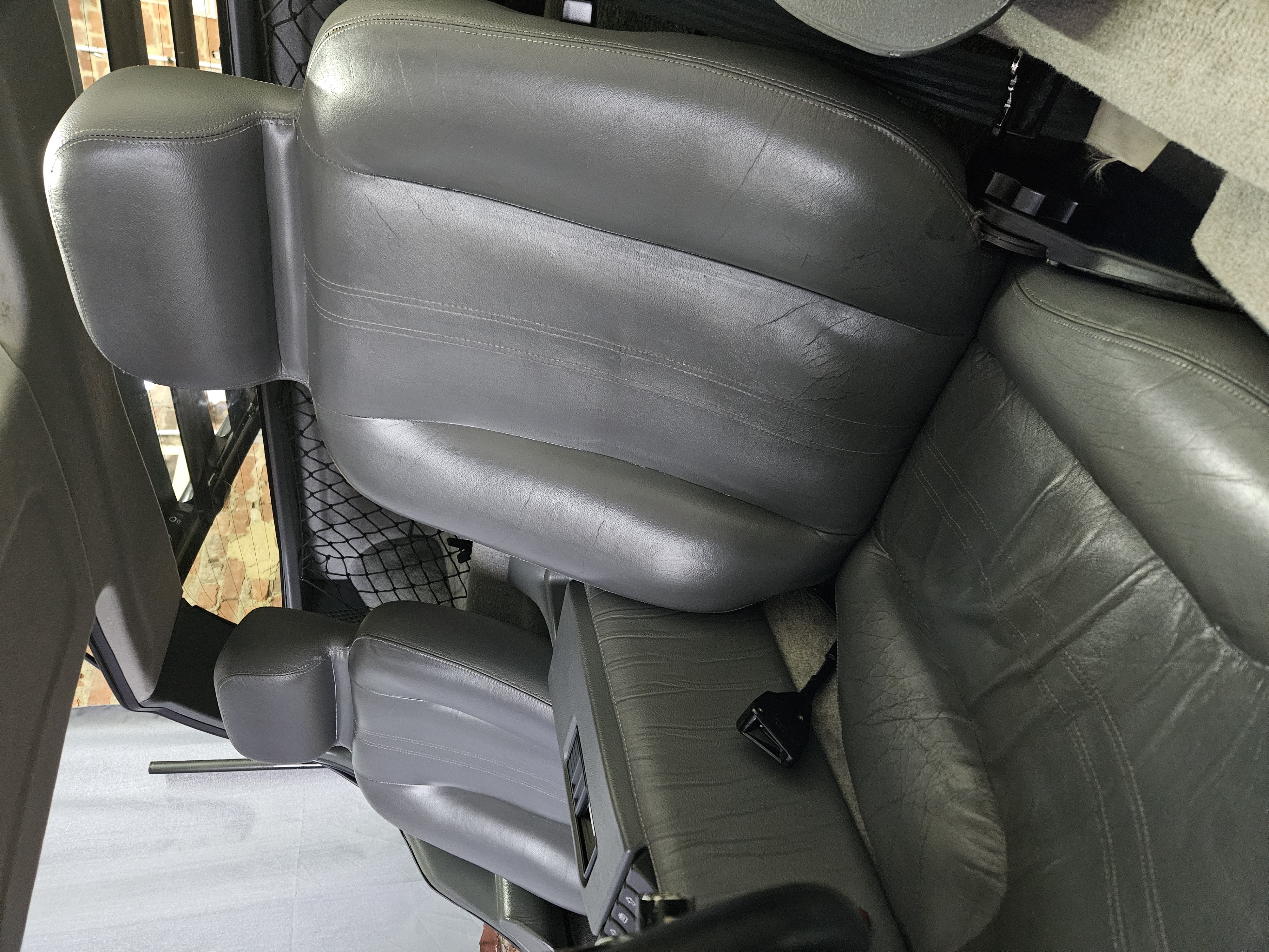

Entretien des sièges (un peu de pub) :)

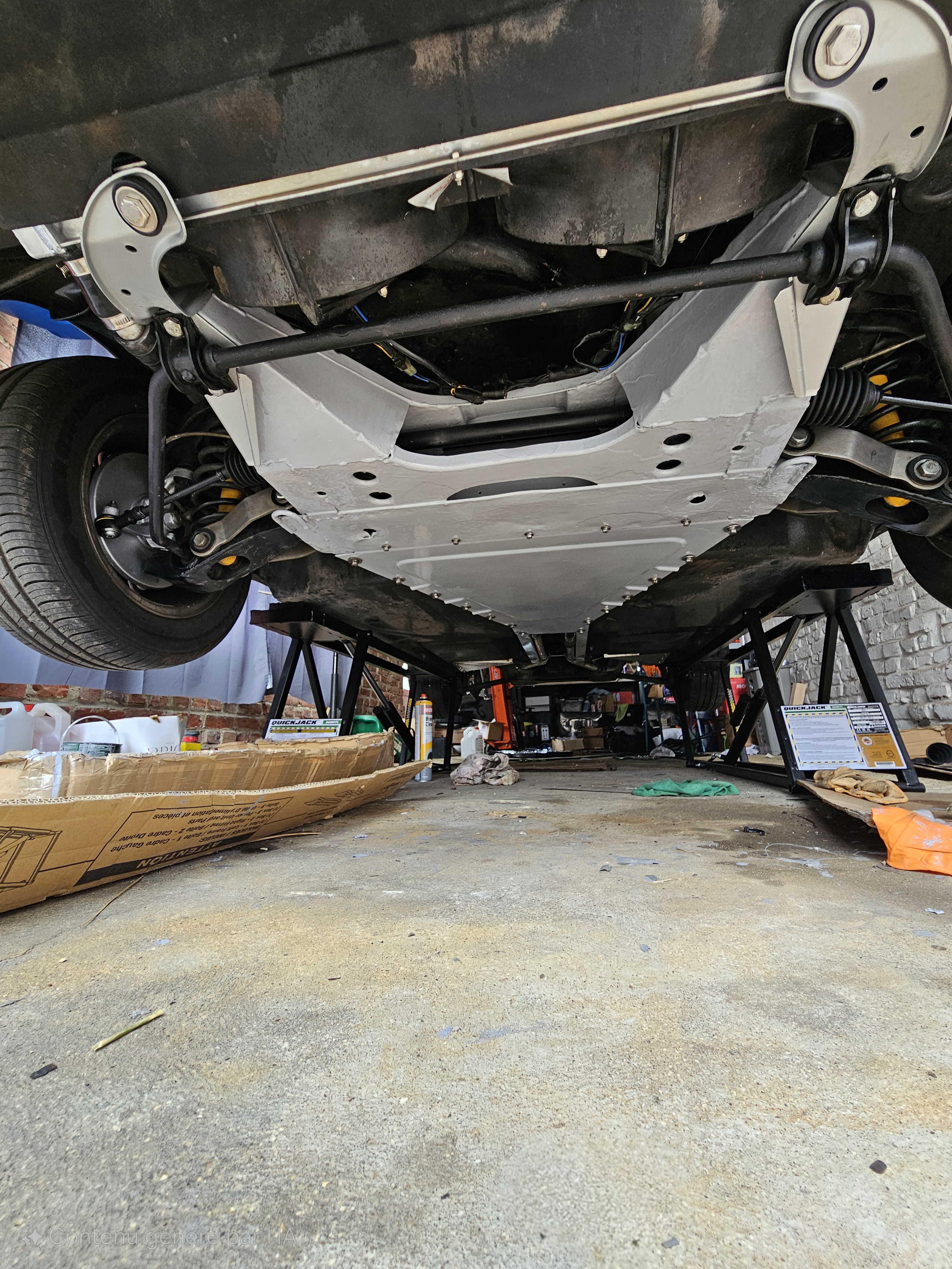

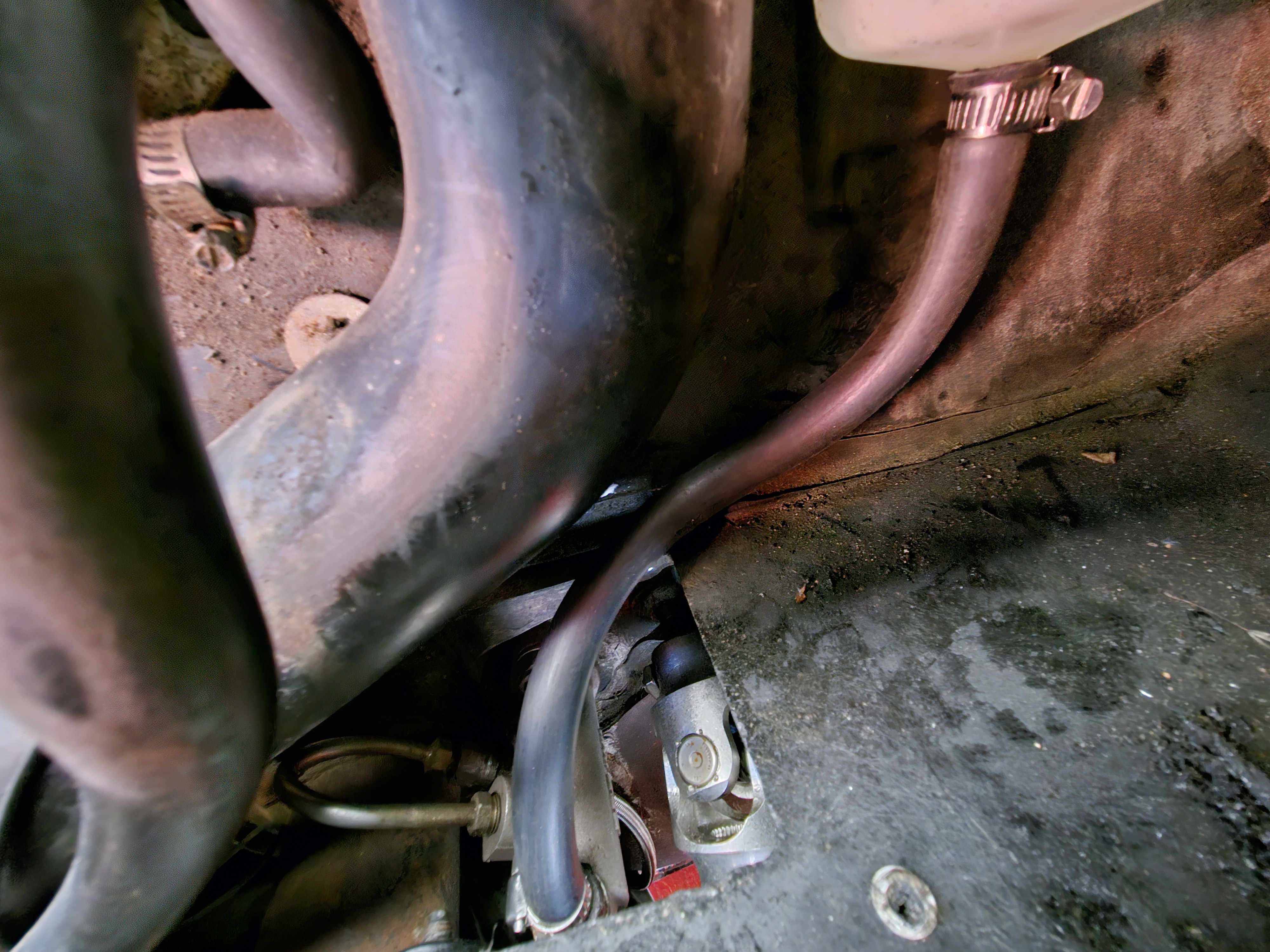

Coup de propre dessous, j'ai retiré tout le blaxon restant, enlevé l'epoxy qui s'ecaillait puis peinture acier tout temps costaude, montage des SB renforcés de crémaillère, de la barre de direction Delorean Industries avec les cardans anti vibrations, nouvelles rotules de direction Moog, nouveau radiateur alu en preventif, barre anti-rapprochement et nouvelle durite entre bocal et maitre cylindre d'embrayage :ios_18:
Pas sur les photos:
-Nouveau thermostat (oui l'ancien n'avait que 8 ans et 20000km mais je préfère la jouer safe!)
-montage du tendeur d'alternateur DGo et de nouvelles courroies d accessoires! :)
-géométrie + 2 pneus arrières neufs :)
Bref un max de chance de notre côté pour arriver en Bretagne :P

Pourrais-tu nous en dire plus stp sur ce sellier Lee Pattinson?
Tu l'as contacté en direct pour ton binnacle ?

Quelle coup de jeune sur le dessous 8)
La durite qui va du bocal au maitre cylindre est spécifique pour résister au dot 4 ?
Le binacle....superbe et la teinte a l'air parfaite

Elle est neuve !!! Quel boulot :ios_28: :ios_50:

@ Antho, yes en direct, j'ai trouvé ses coordonnées ici
http://www.deloreaneurotec.uk/viewtopic ... 007f40835e
@Cedric, yes je l ai prise sur Dgo, celle d origine suait le dot :P
@Alexis le blaxon des modèles 83 choppe toutes les crasses et fait toujours dégueux, suis content d'en venir à bout!
