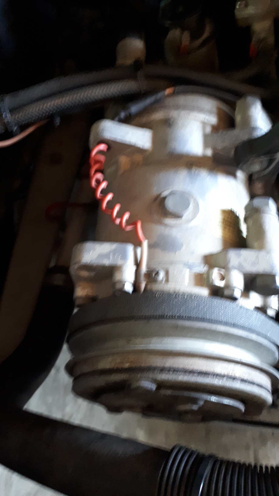

Messagepar tx50 » Mer 05 Aoû 2020 à 16:06
Petite question, le fil rose qui sort du compresseur de clim, c'est bien l’excitation du clutch (12v = compresseur tourne, 0v = compresseur à l'arrêt)?
Messages: 736
Re: Fred et VIN#7088
Messagepar Stainless » Mer 05 Aoû 2020 à 21:16
c'est bien celà
Messagepar tx50 » Jeu 06 Aoû 2020 à 06:50
En fait quand je mets la clim j ai pas de 12v...
Messages: 736
Messagepar Stainless » Jeu 06 Aoû 2020 à 07:28
plus de gaz ..
pour confirmer, mets un shunt à la place du switch BP situé sur le deshydrateur. mets la clim et observe si tu as 12v au fil rose. si oui, c'est bien que le circuit est vide
