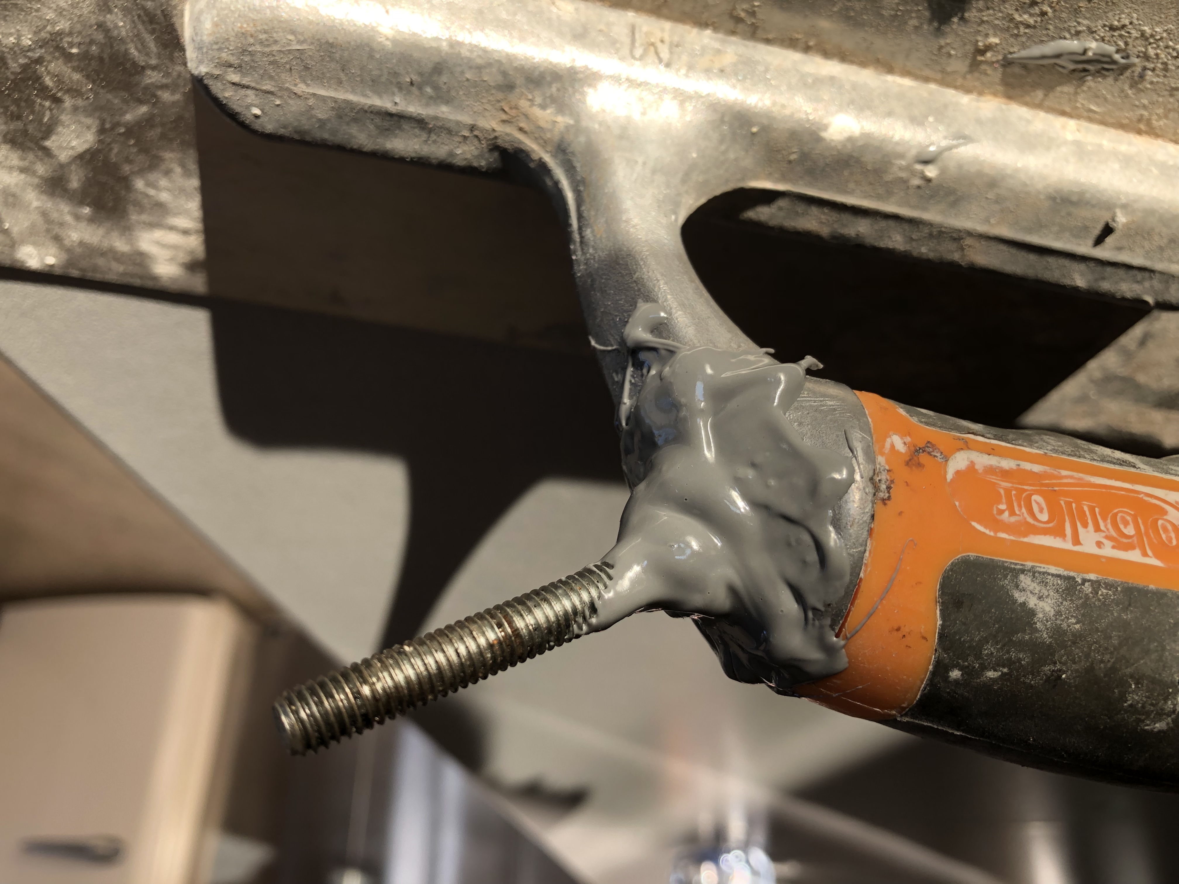

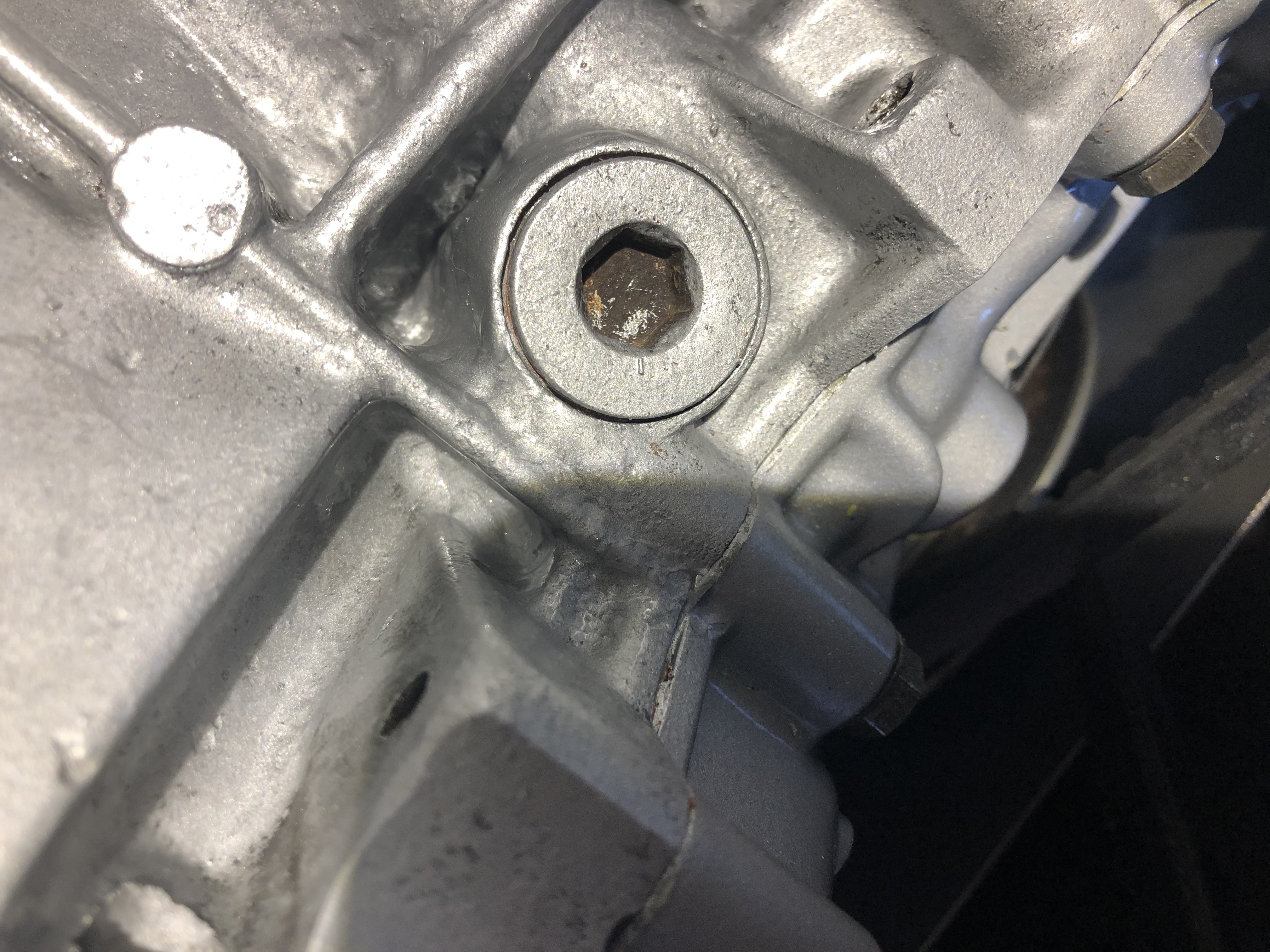

Voilà les caches repeints, jointer sont posés,,j’ai reçu l’epoxy alu . J’ai fait un essai sur la poignée d’une taloche en alu . J’ai mis un boulon dessus .alu gratté a la fraise diamant et acetone pour un terrain accidenté et propre! C’est déjà tres dure , il faut 72 h pour l’efficacité max . On dirait ale châssis de la DeLorean! Évidemment c’est pareil !! Merci pour vis encouragements et vos conseils

c'est très beau ! :)

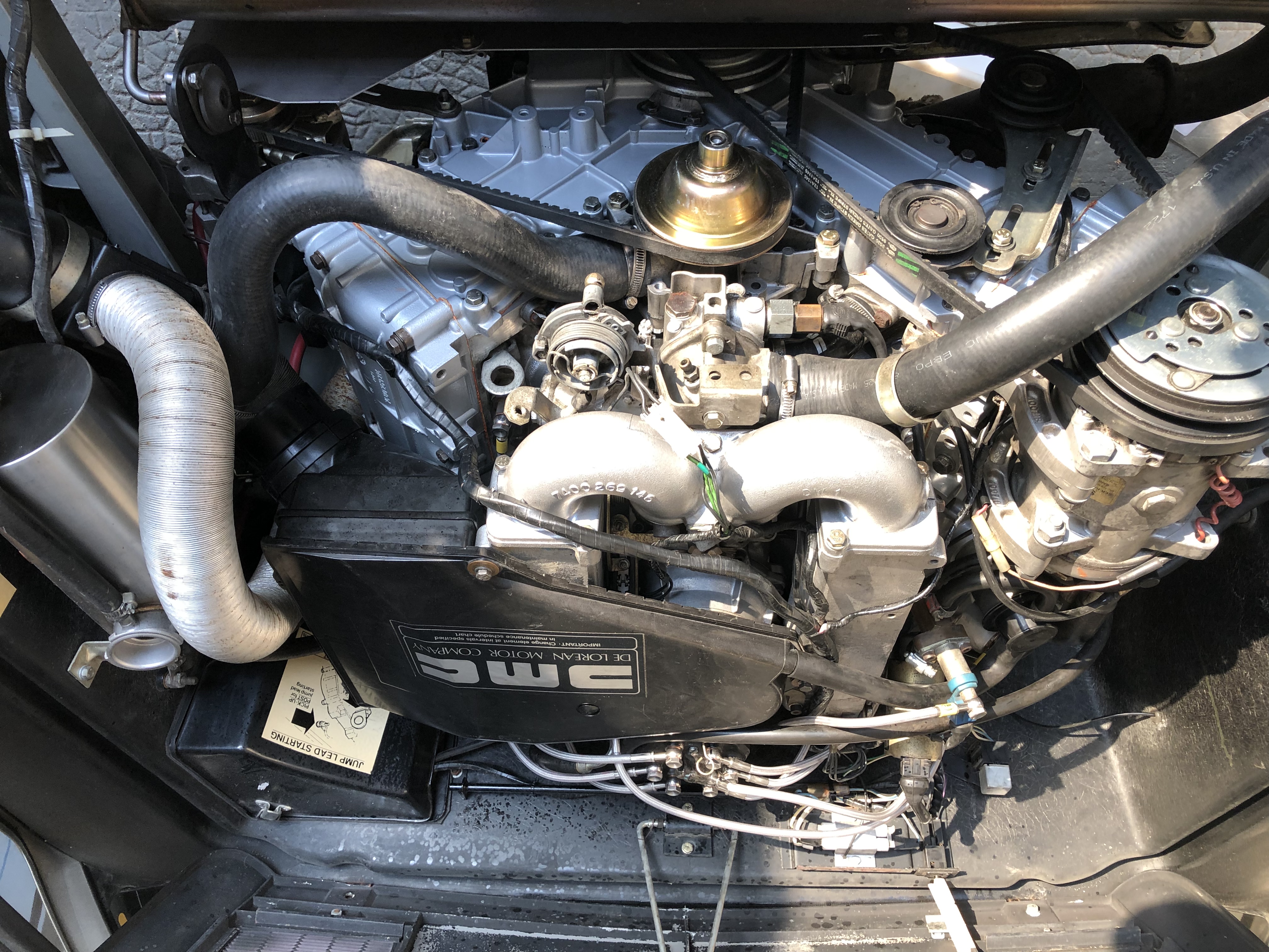

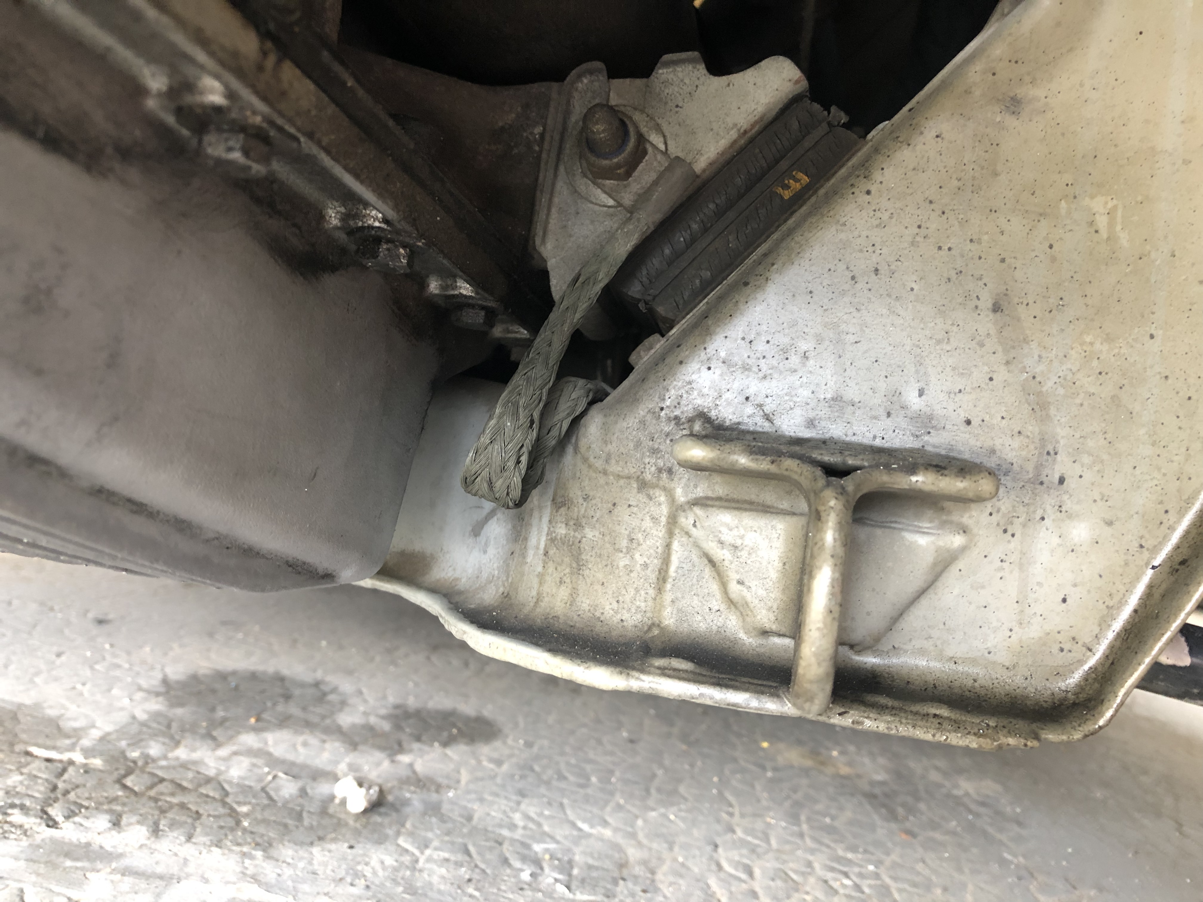

Ça avance bien ,et je me demande si cette tresse est l’unique masse du moteur ??
Que faire pour optimiser !
Olivierlarousse
Messages: 113
Inscription: Mer 06 Juin 2018 à 21:07
Re: olivier 00770
Messagepar Stainless » Mer 16 Jan 2019 à 15:04
oui c'est la seule d'origine et c'est ce que je disais dans un message précedent; il est indispensable de renforcer les masses, prinicpalement entre le bloc moteur et le chassis, et entre le bâti des ECU et le chassis. Il y a des tutoriels dédiés. :arrow: viewtopic.php?t=4201

Beau boulot ! Il faut vraiment neuf ce moteur maintenant :)

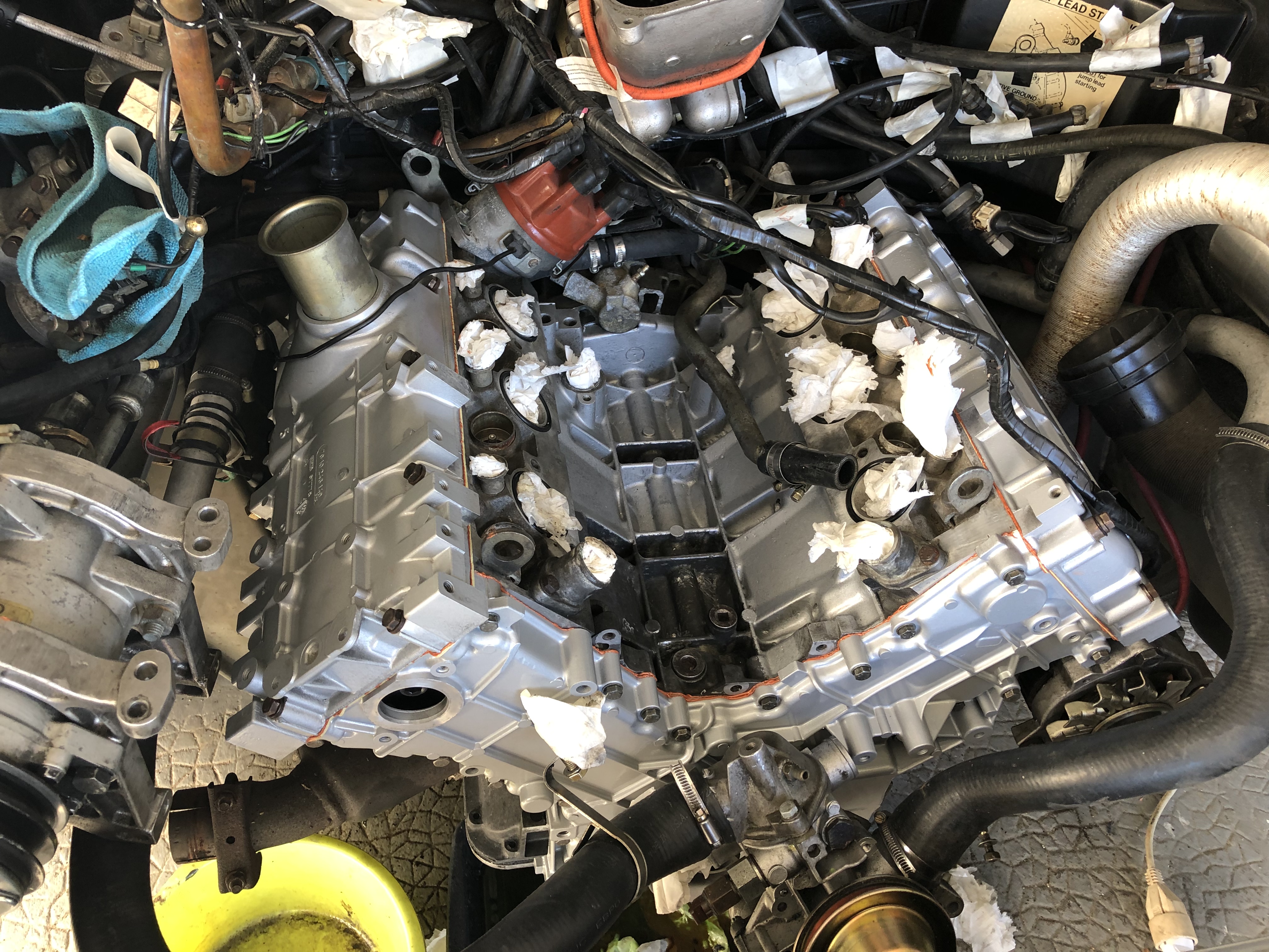

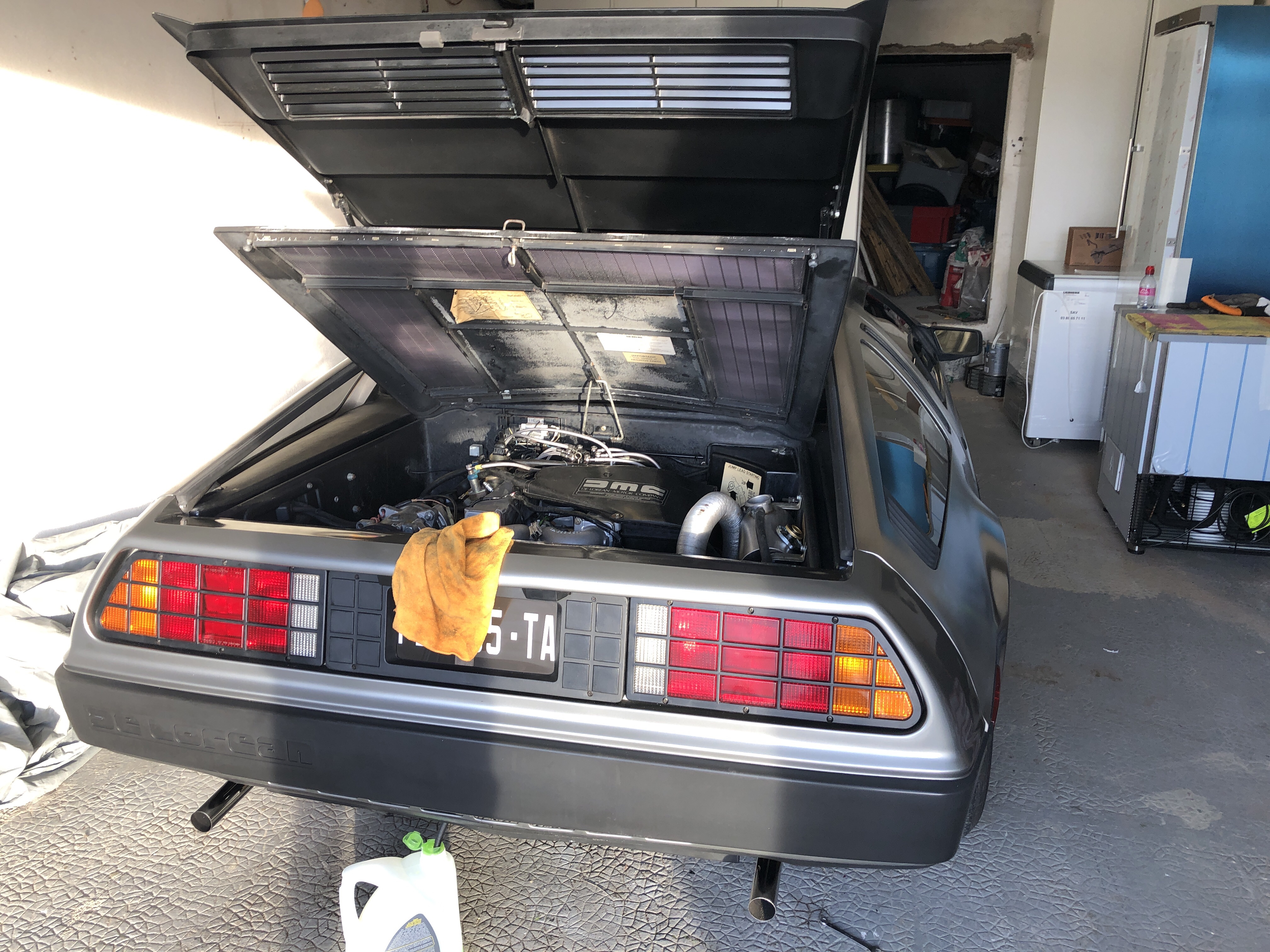

Messagepar Olivierlarousse » Jeu 17 Jan 2019 à 21:32

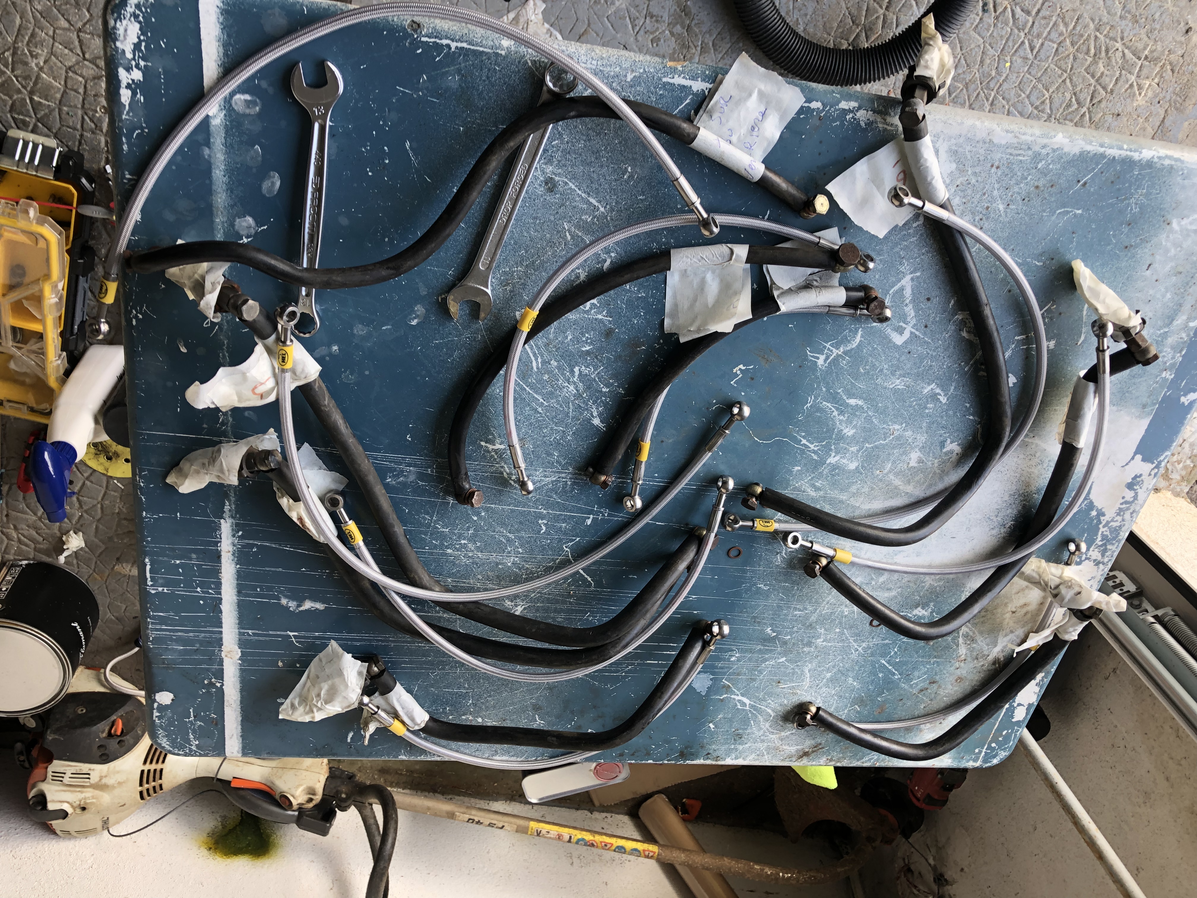

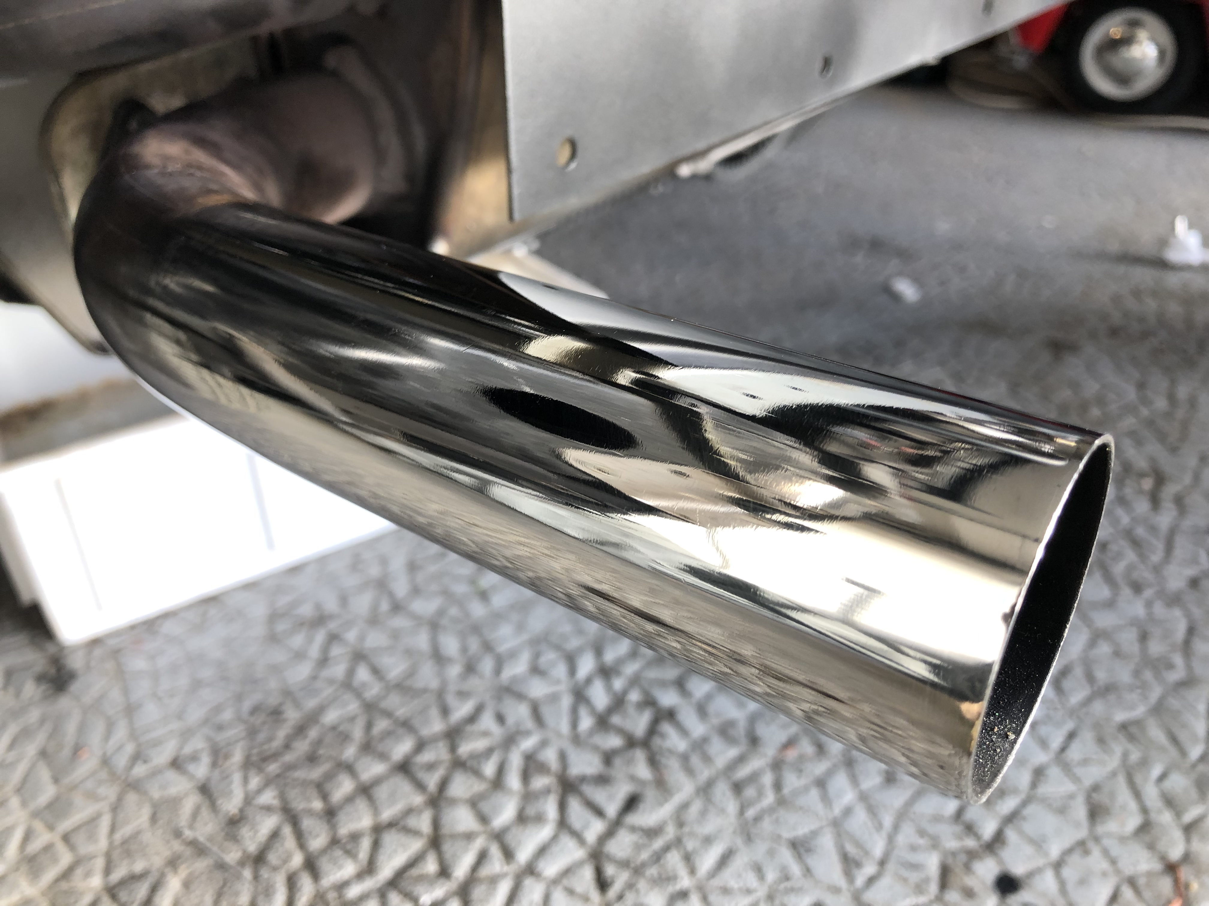

Voilà travail le plus soigné possible, en fait après nettoyage le trou était minuscule, rechargé avec soudure 400 degrés et epoxy dessus + peinture. Polissage des sorties du mufler et durites inox pour l’injection . Demain les fluides , remontage pare-choc , verif totale avant démarrage. Amélioration des masse après!!

T'as changé les banjo et les joints cuivres des durites essence aussi ?
Ton K-JET est dans quel état ? Doseur, plateau, WUR et tiroir d'air ?

Comment as tu fais pour polir tes sorties ?

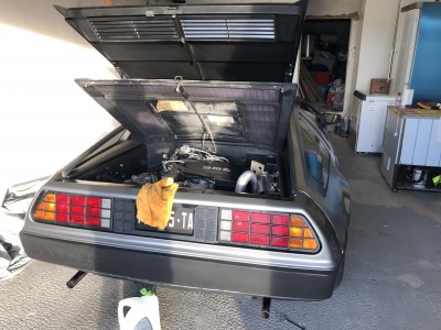

Messagepar Olivierlarousse » Ven 18 Jan 2019 à 11:51
Oui banjos inox et joints cuivre neufs , pour le k- jet nettoyage extérieur, il marchait très bien ! J’ai poli les sortie avec pate blanche et roue en tissu polymère bleu ondulé sur perceuse
Je vais remonter le pare-choc et vidange !!!
10 jours de boulot et d’apprentissage !!
J’en ai appris un paquet !! Merci à tous pour m’avoir aiguillé !!

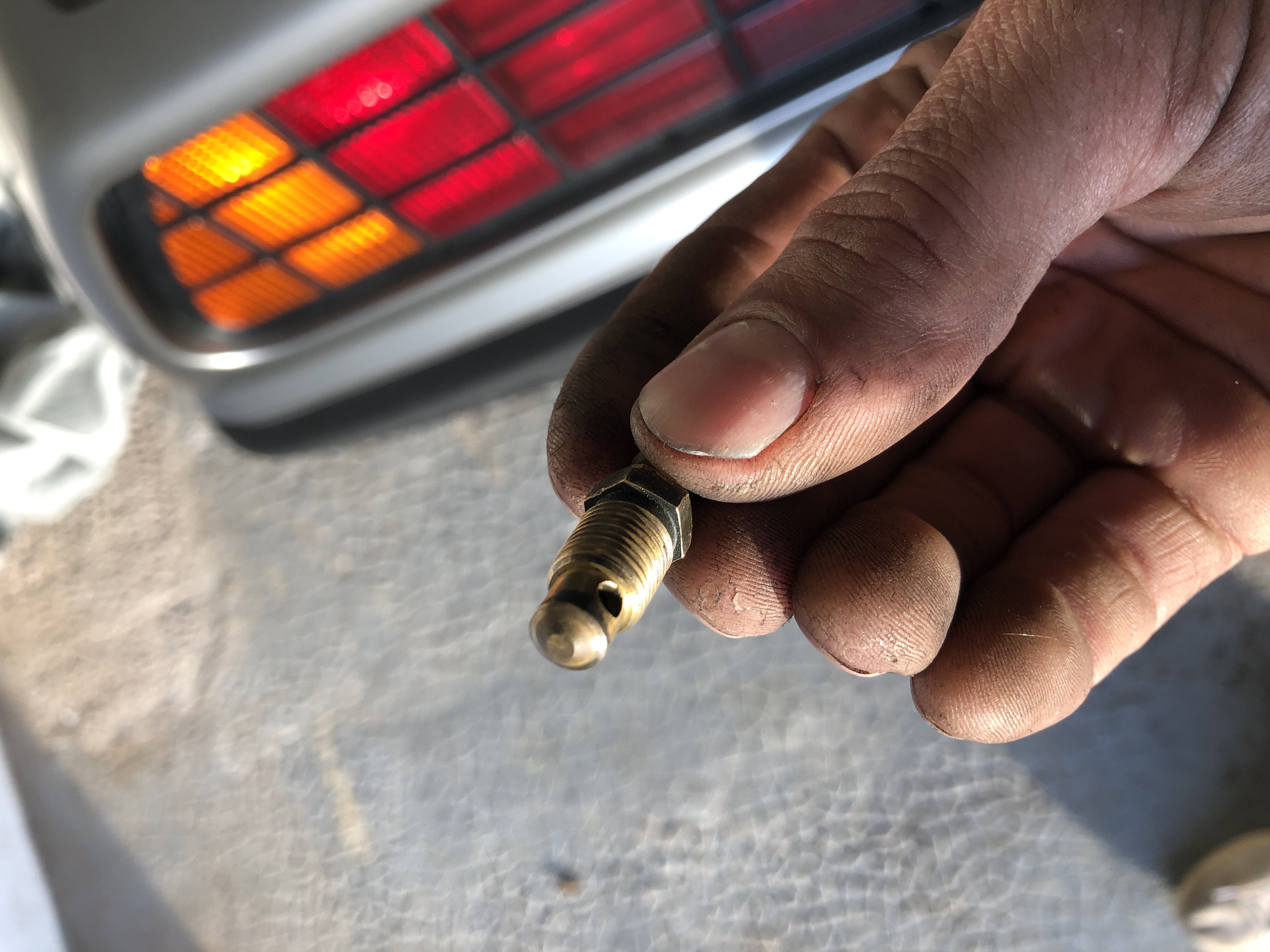

Messagepar Olivierlarousse » Ven 18 Jan 2019 à 16:28
Plutôt content d’avoir tout remonté!

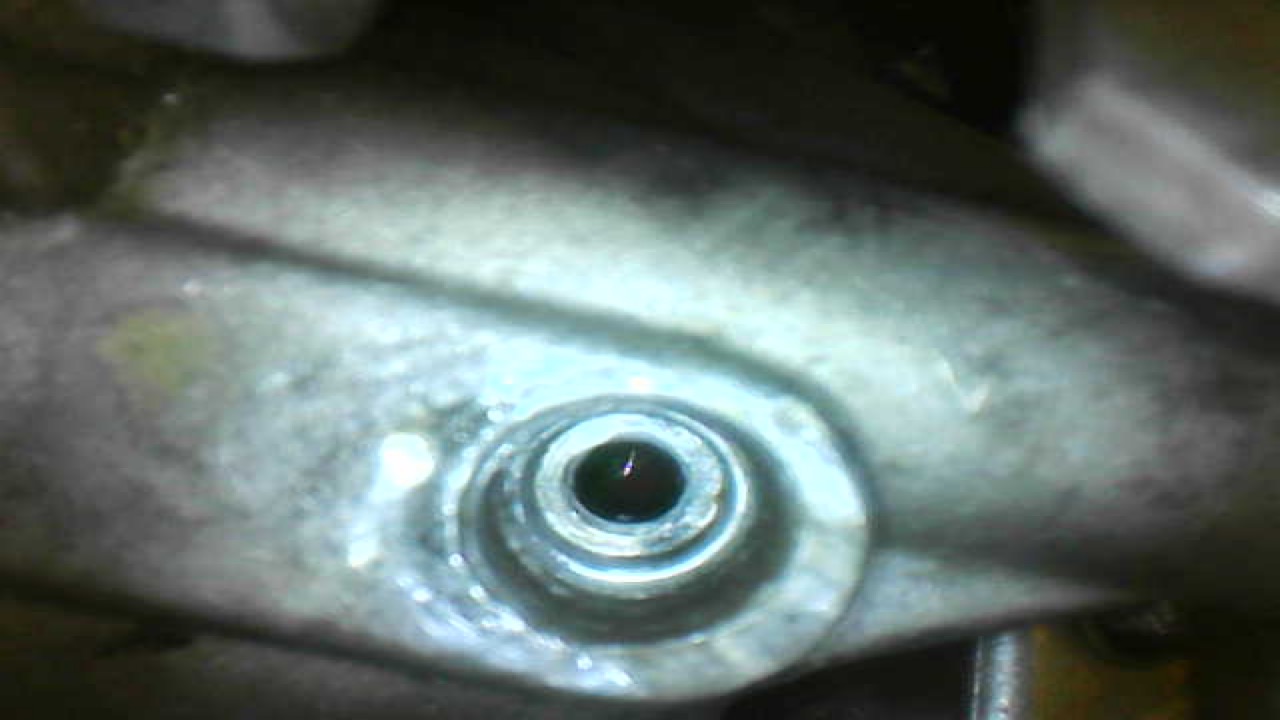

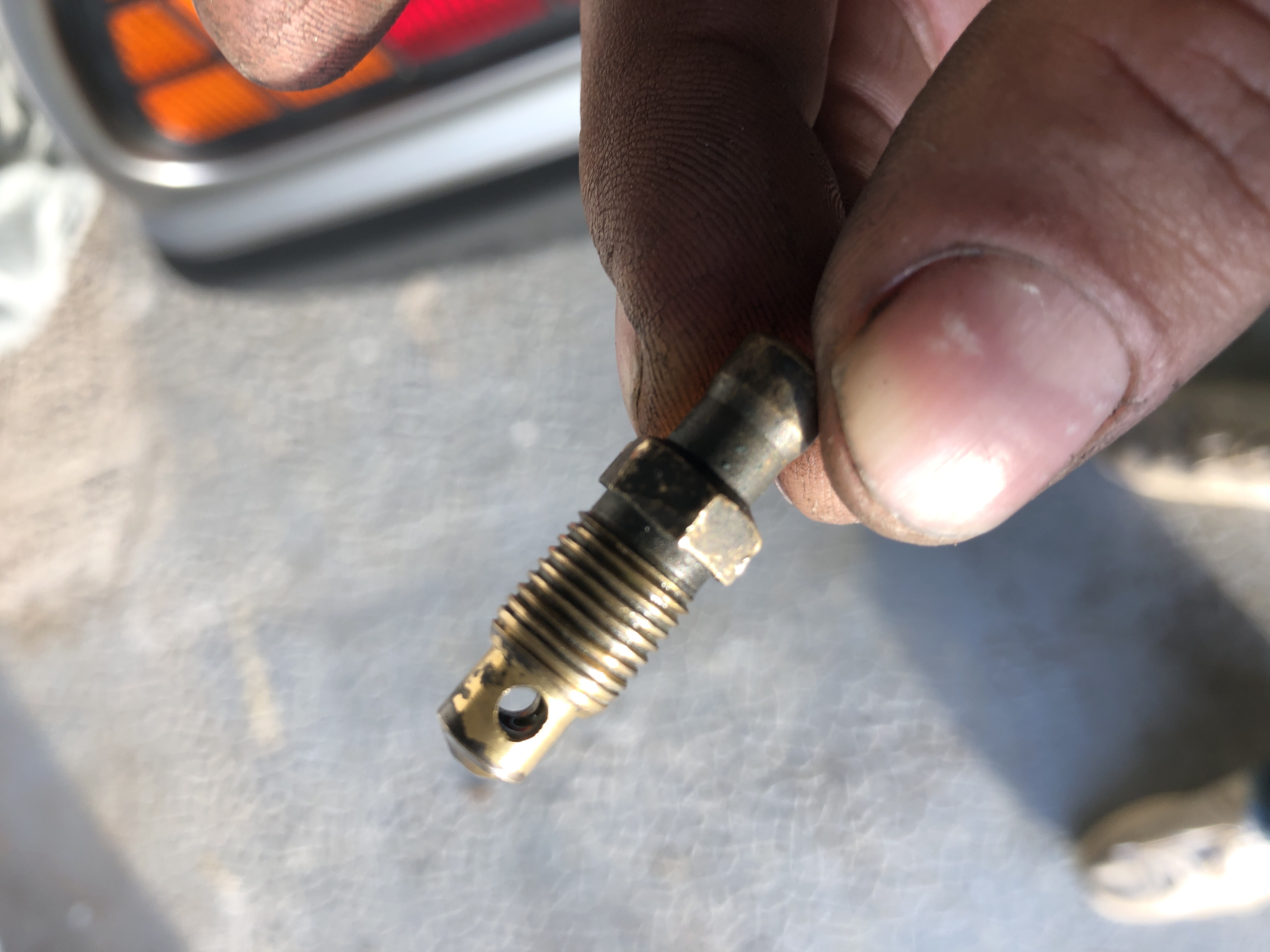

Mais ca goute a la purge de ldr sur pompe a eau , serrer fort ca goute !!!!!!
J’ai démonté la purge et le cone au bout est propre . Il devrait être etanche ! Je dois faire quoi ? Zuut alors !!
